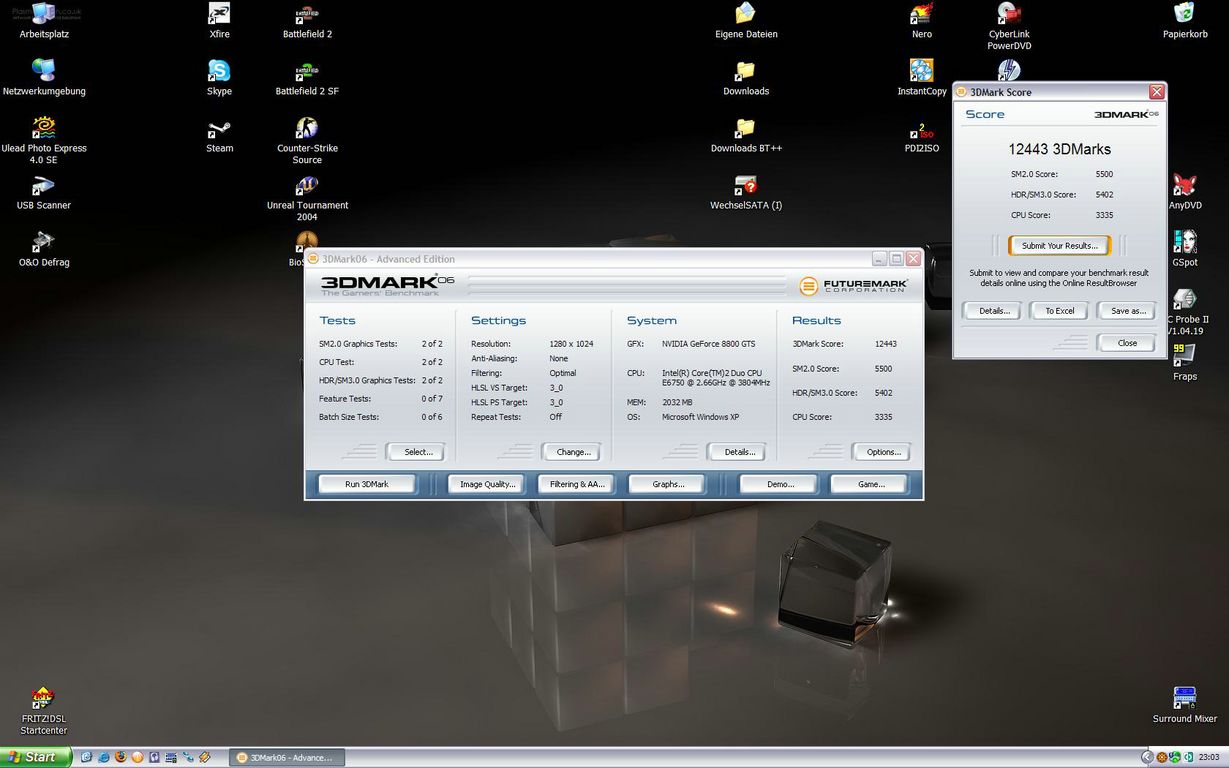

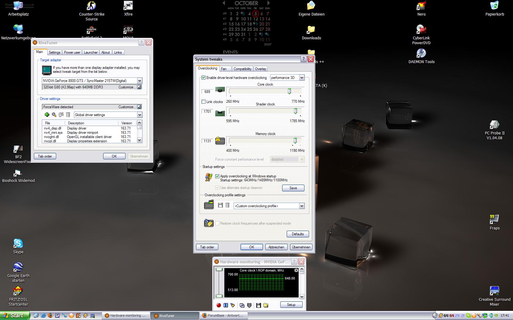

das wo man Übertaktet...bzw den Takt einstellt beim Riva Tuner
Muss nur den einen Haken bei "Link Clocks" wegnehmen dann kanns den Shader unabhängig vom Core einstellen

Ich hab das gleiche Problem unter XP mit dem Riva Tuner 2.05 und 163.71.
Und hier sieht man das der Shadertakt-Regler nicht vorhanden ist und ich denke so wird es auch bei etakubi ausschauen:
Unter Vista funktionierts aber problemlos...

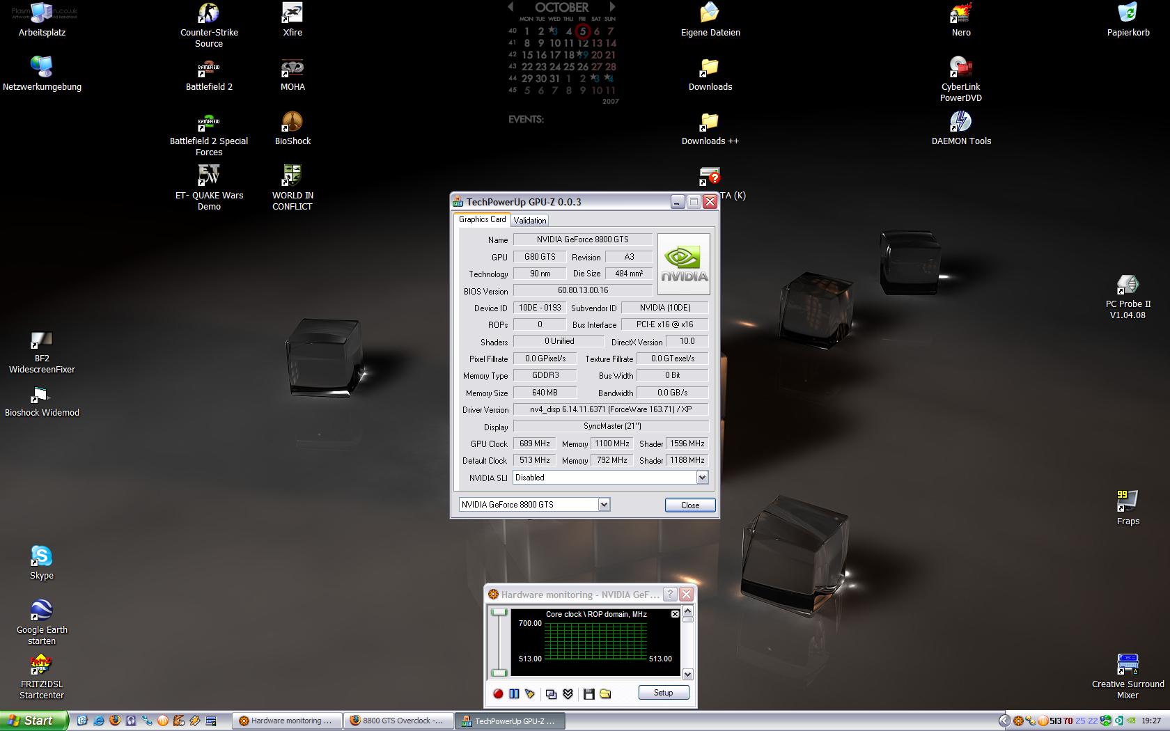

Tu mir mal nen gefallen und Lade dir mal TechPowerUp GPU-Z v0.0.3 runter und mach mal nen screen, das ist wie CPU-Z nur für Graka.
Hier bitte schön !
hoffe hilft.
Meine Vermutung ist das du die Revision A3 hast aber genau weis ich das auch nicht.
