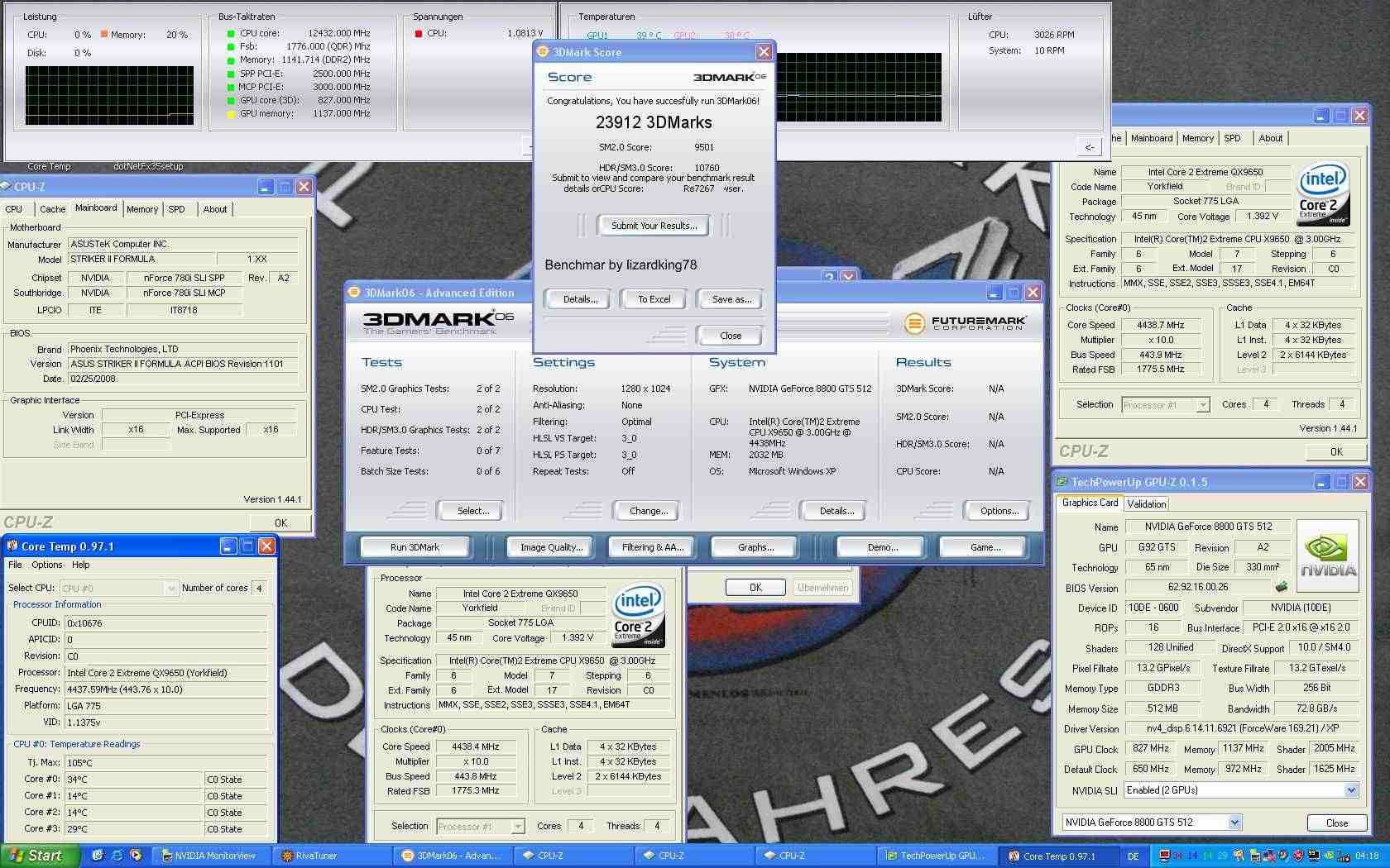

Hier mal meine Ergebnisse mit SLI und Referenz Kühlung!
