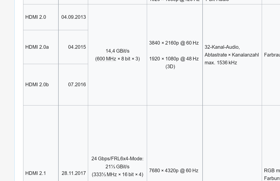

Das ist kein 8K Monitor. Du brauchst einen Zuspieler mit HDMI 2.1 oder besser, mit Displayport 2.1.
Kannst ja selbst nachblättern. Ich denke, 240 Hz wird HDMI 2.1 eben nicht schaffen. Darum DP 2.1.

Theoretisch sollte diese hier funktionieren, da man ja HDMI 2.1 benötigt für 60 Hz @ 8K

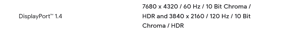

Ich denke du brauchst ein Board mit Displayport als Ausgang. Vorzugsweise mit Displayport 2.1 aber ich glaube das gibt es noch auf keinem Board, da bräuchtest du eine extra Grafikkarte. Ich denke gängig ist Displayport 1.4 das kann 8k 60fps. Deine Auflösung ist etwas weniger als die Hälfte von 8k da müssten dann 120Hz gehen. (vermute ich)
Vielleicht aber auch nur 7680 x 2160 @ 60FPS
