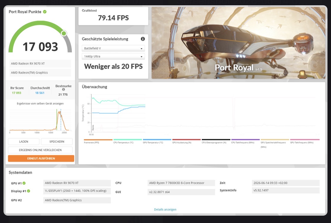

Vielleicht könnt ihr mir ja helfen. Habe gestern mal den Solar Bay Extreme durchlaufen lassen und die Ergebnisse sind voll im Soll. Danach ne Runde Port Royal, einfach nur weil 3D Mark gestartet war, und da gab es Ernüchterung. Habe rund 16k erreicht, was eigentlich exakt den Werten einer 9070 entspricht. Normal lag ich so bei 19k mit meiner 9070XT. Steel Nomad ist so bei 6,9k im Schnitt. Sprich, bei den RT Benches fällt nun Port Royal aus dem Stapel mit seinen nur 16k.
Hat jemand eine Idee/Lösung oder ähnliche Erfahrungen? Wäre über einen entsprechenden Austausch sehr dankbar, weil ich eigentlich kein Dummbart bin, aber hier vor einer nicht lösbaren Situation stehe bzw. sitze. ;)
System ist ein 7800x3D mit 32GB 6000er Fury auf nem Asus 870er Brett. Bios und die Schnick Schnacks sind aktuell. Obgleich ich normal UV nutze, habe ich nach dem schlechten PR Ergebnis mal Alles auf Stock. Bleibt bei 15,9-16k statt den 19k im Port Royal.

Mal hier durchlaufen lassen mit meiner ASRock 9070 XT Steel Legend.
(Im Treiber Spannungsoffset - 100 und Leistungsgrenze - 10)
16600 in Port Royale
7400 Steel Nomad
Edit:
CPU 9950X3D
(Auf nem Asrock B850 Pro-A
Performance Preset im Bios is TJmax = 75 Grad und Curve Optimizer -30mV)
Treiber und Bios und Win11 is alles aktuell.
3D Mark auch.
Reaktionen: LidlPennyAldi und Azghul0815

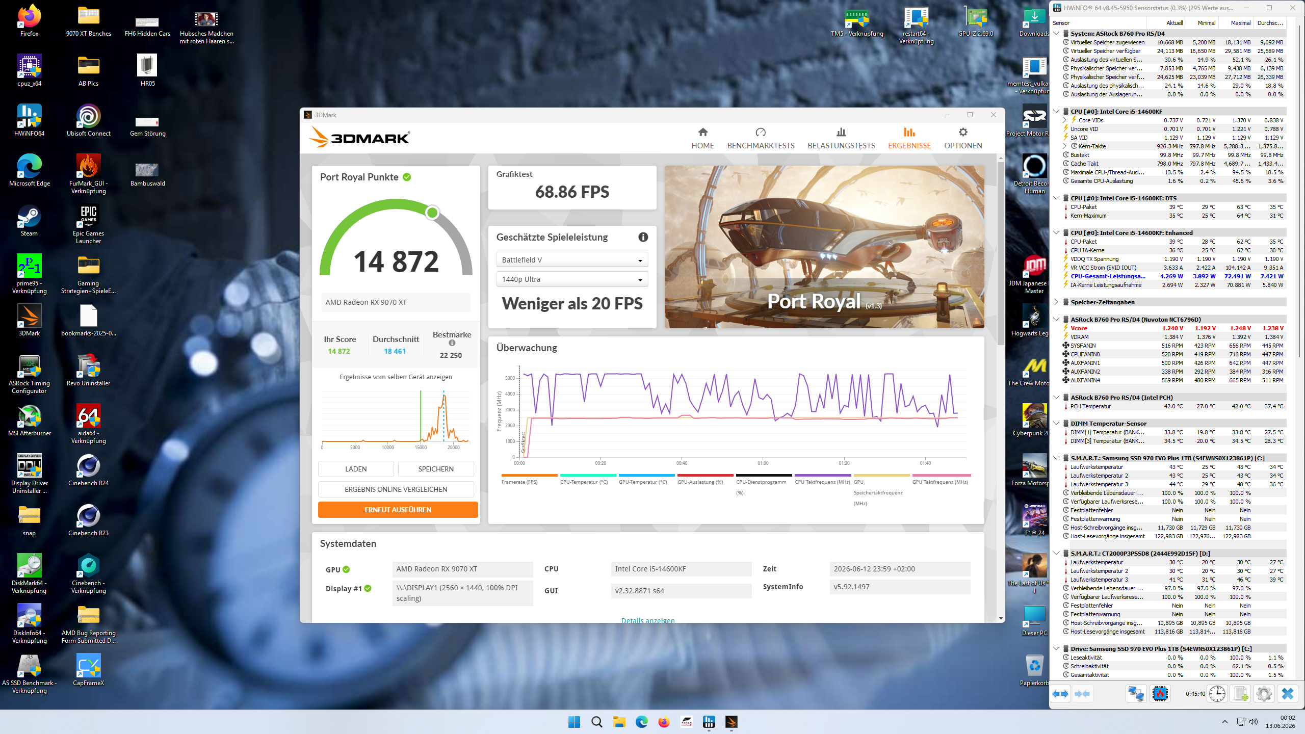

Hi Zusammen. Ich habe eine Eprom gemoddete XFX 9070xt Merc OC. Zusammen mit meiner Ryzen 5950x CPU hatte ich im Nov 2025 mal 22.001 Punkte im 3dMark Port Royal (unter JoeyTai).
Nun habe ich mal heute den Port Royal angeworfen und bekomme nur noch so 18.730 Punkte!!!
Dabei sind Steel Nomad DX 12 mit ca. 8.400 Punkten und Speed Way mit 7.001 Punkten so wie vorher.. Hmm.. ich meine Steel Nomad hatten die mal Raytracing Shadows nur im Vorspann und im eigentlichen Benchmark abgeschaltet oder so -> evtl. haben die das ja absichtlich oder aus Versehen geändert? Ich finde den Score voll ätzend und melde mich daher mal auf den Post ;-)
@JoeyTai Hi,
Das untermauert die Vermutung von Asghul0815 von wegen Software, dem ich mich persönlich schnell angeschlossen habe durch Ausschluss beschriebener Kriterien. Bei CGOger ist ja auch der Wert proportional runter in etwa.

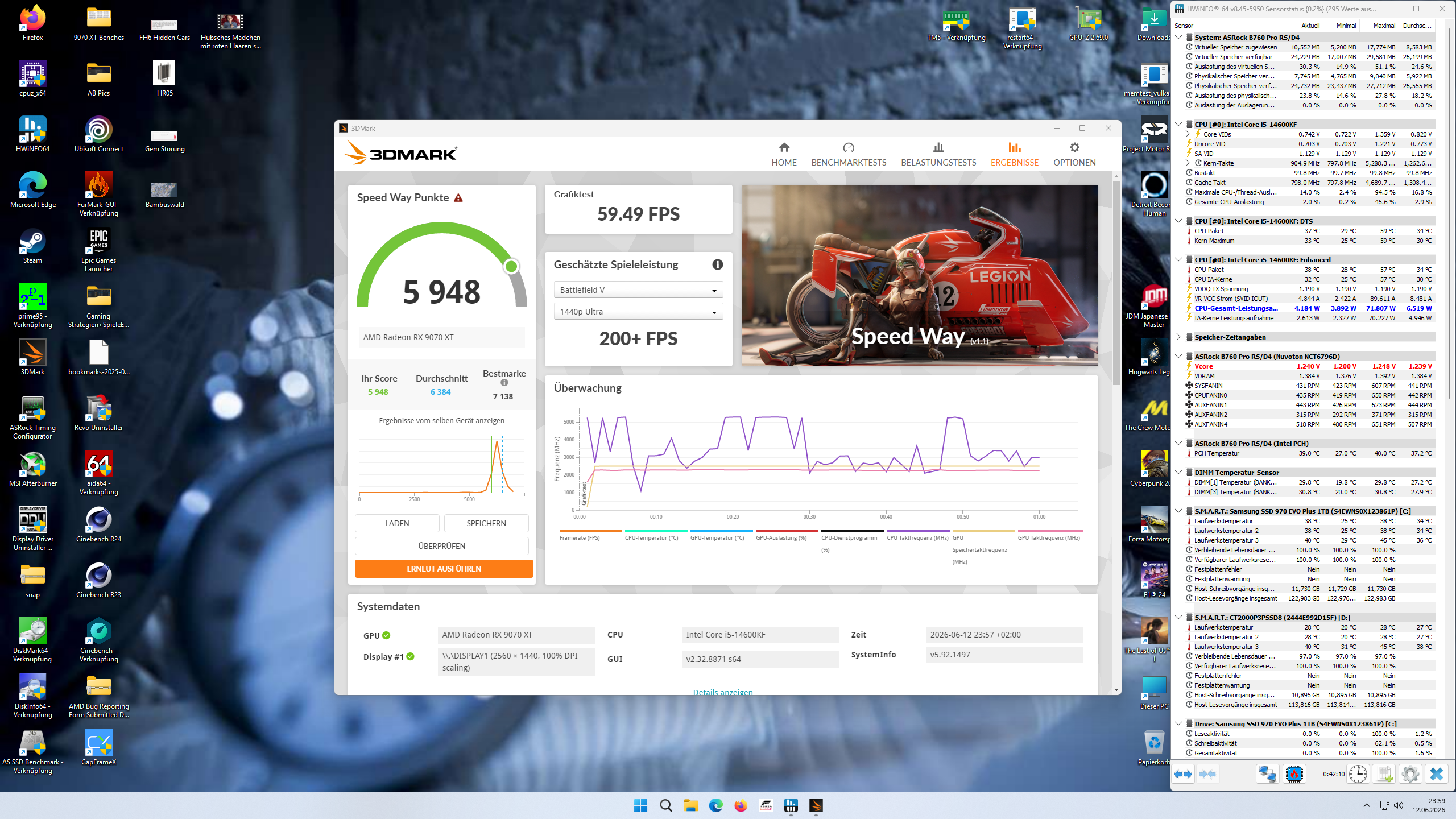

Speedway läuft normal, Port Royal ist unnormal niedrig. Meine optimierte XT 213Watt, -500Mhz, leichtes UV, ist normal auf 9070 Niveau.
Das war mit dem 26.5.2. ... dann den 26.6.1 installiert. Ich lass PR nochmal schnell laufen, Moment bitte.
26.6.1 14901 in PR, des is Messungenauigkeit, und natürlich immernoch viel zu wenig. 9070 sollte 15345. Da lag ich März noch drüber.

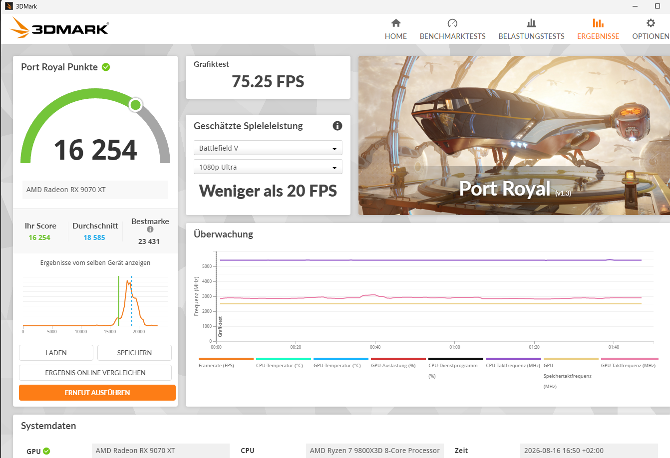

Hi Leute hab das selbe Problem mit meiner 9070xt Asus Prime. Alle Tests laufen extrem gut nur Port Royal seltsam schlecht 🤯
bestätige ich auch nochmal.
alle benchmarks unauffällig/leicht überdurchschnittlich,
aber port royal 1.3 wohl buggy!
26.06.2026
asus tuf 9070 xt oc (stock 330w)
port royal 1.3 = 16.440
adrelanin: 26.6.2
