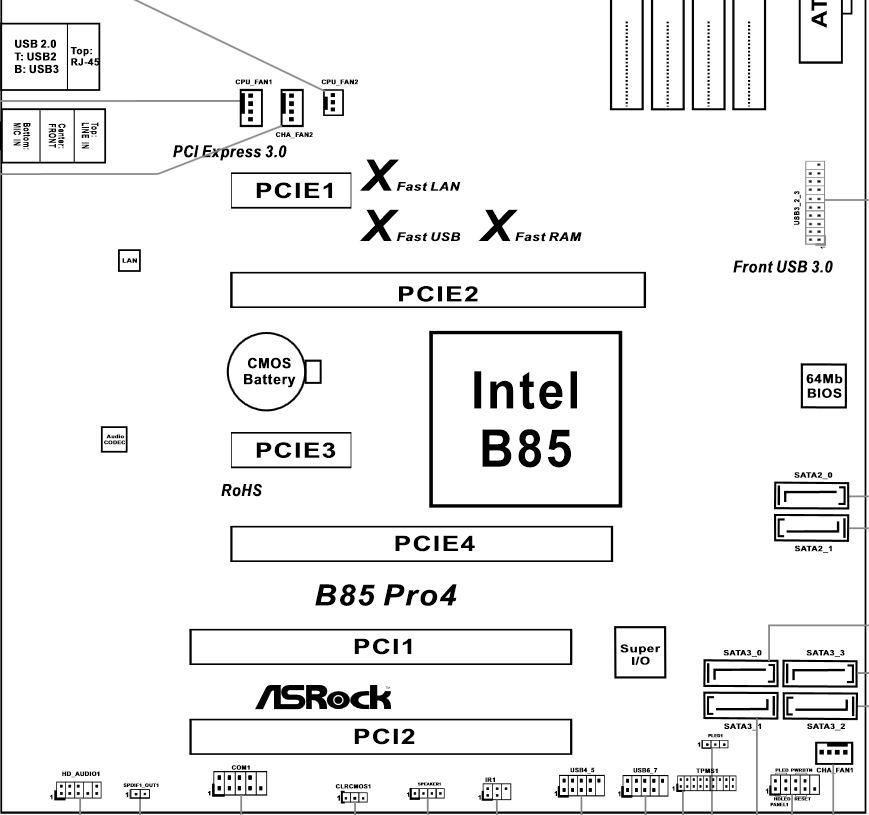

Dann hätt ich noch ne andere Frage der Frontlüfter im Zalman Z11 läuft dauernt auf 100% was eindeutig zuviel ist und schon etwas nervt.

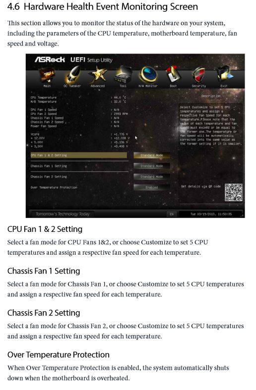

Kann ich den irgntwie regeln auser Speedfan damit komm ich garnet klar auch mit Anleitung find ich mich da net zu recht.
Im Bios kann ich das regeln aber irgentwie passiert da garnix egal was ich einstelle!?

Wie kommste da auf s.90?^^
Also da steht bei mir nix.
Komisch ist alle anderen Lüfter lassen sich regeln nur der Frontlüfter net.

Seitenzahl war mein Fehler, im PDF-Reader war es S.90.
Der Chssis_Fan1-Anschluss unten rechts auf dem Board ist 4-polig, also für einen PWM-Lüfter ausgelegt. Ein Standardlüfter 3-polig läuft somit mit konstanten 12V.
Im BIOS lassen sich die Lüfter auf dieser Seite einstellen:

Joa ok ja das mitn Bios weis ich zum test hab ich den Lautlosmodus genommen hat auch was gebracht nur halt beim Frontlüfter net..
