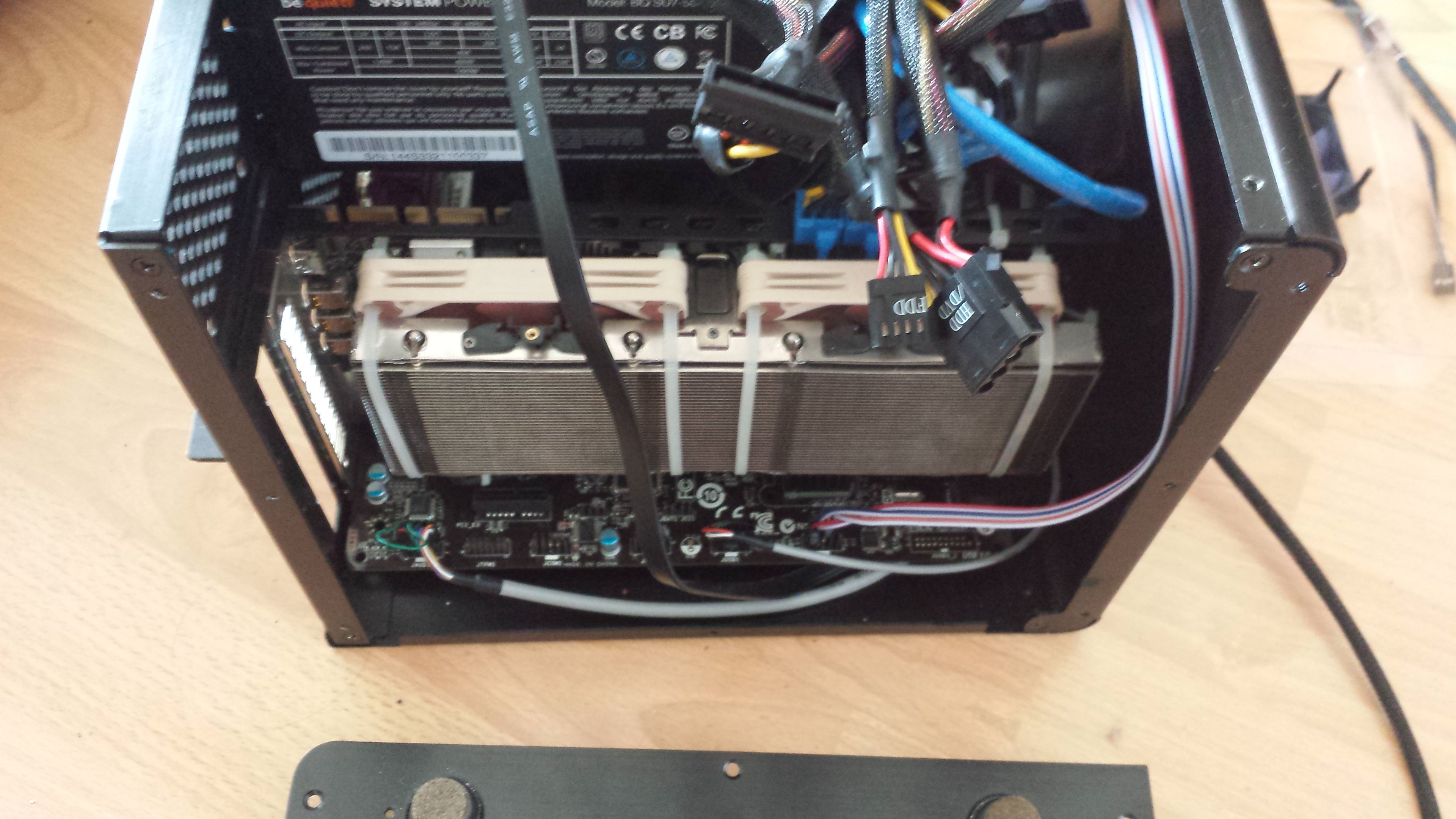

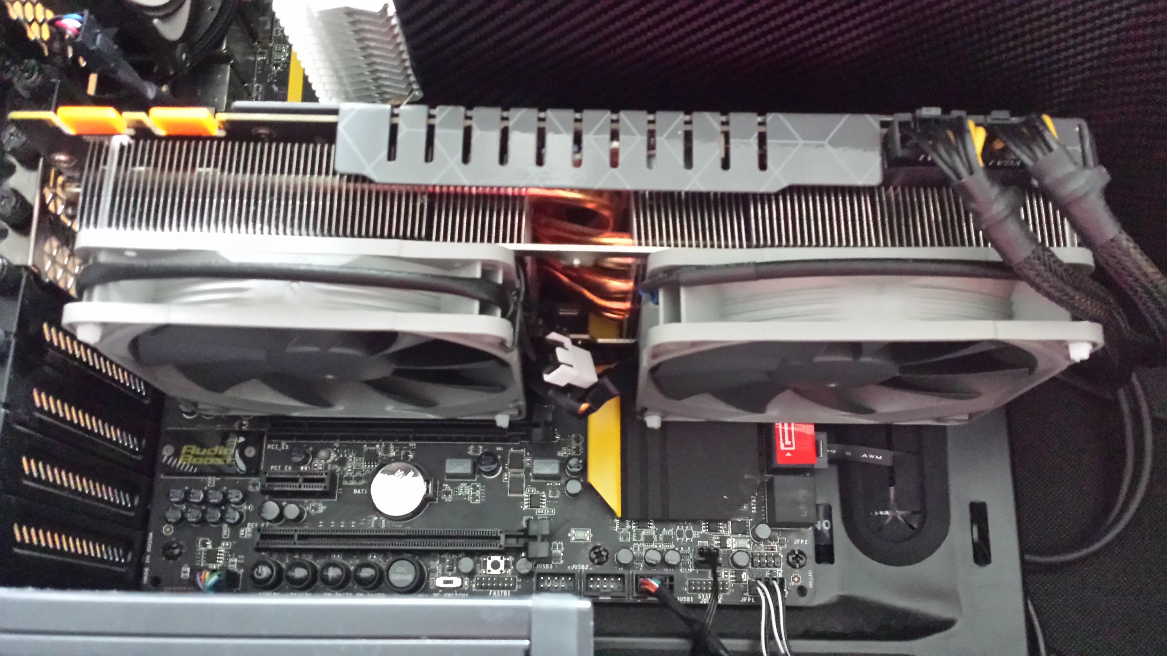

Mit 10,-€ bist Du also dabei und hast danach eine viel leisere und kühlere Karte. Wenn Dir die Lüfter zu dick sind, und Du schmal bevorzugst, wären diese Lüfter für den Einsatzzeck ideal, ich kühle damit eine GTX 970 geräuschlos:
https://geizhals.de/noctua-nf-a9x14-pwm-a846616.html?hloc=at&hloc=de
Ich baue alle meine Grafikkarten auf Standardlüfter um, weil sie leiser sind und besser kühlen.
z.B. GTX 980TI mit 2 x 120mm Lüfter oder GTX 970 mit 2 x 92mm Lüfter

Also ich hatte eine Galax GeForce GTX 970 Gamer OC (kurze und flache Karte/Kühler) und da haben die 92x14mm Lüfter von Noctua gerade so noch gereicht.
Hatte ich damals bei meiner selbstgebauten eGPU: Link
