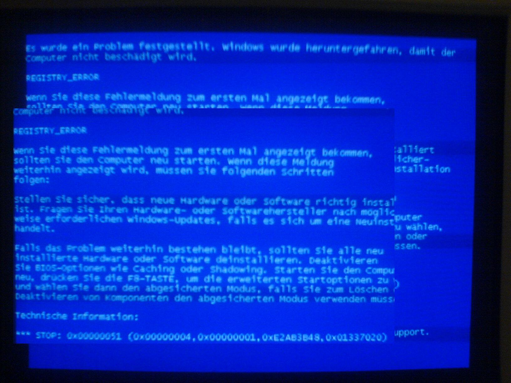

ich habe mir heute eine PNY GeForce 9600 GT OC gekauft und sie gegen meine ältere GeForce 6600 GT ausgetauscht, als ich dann alles angeschlossen (auch den Stromanschluss an der GraKa) und gestartet habe, kommt er nur zu Windows Anmeldung und wenn ich mich Anmelden möchte oder ne weile warte kommt der Bluescreen.

Im Bios habe ich gesehen das meine 12V Leitung wohl nur 11,52V in der Leitung hat, ist das vielleicht die Ursache? Wenn ja, woran liegt das , dass mein Netzteil nicht die korrekte Spannung hat?
Im Anhang der Bluescreen.
Danke.

hmm. "regristry_error"... kann es sein das was mit dem treiber nicht i.O. ist? hasst du den alten deinstalliert?
"This indicates a Registry or Configuration Manager problem. An I/O error may have occurred while the Registry was trying to read one of its files (caused by hardware or file system problems). This message might also appear due to a memory management error (more common in earlier versions of Windows NT)."

Also, ich habe noch ein paar mal herumprobiert ob ich es irgendwie noch hinbekomme. Ende vom lied, ich habe Windows neu aufgesetzt und die GraKa läuft. Ich werde ab jetzt dann wohl den Grafikkarten-Treiber vorher deinstallieren bevor ich ne neue Karte einbaue. Zumindest vermute ich diesen Grund.
