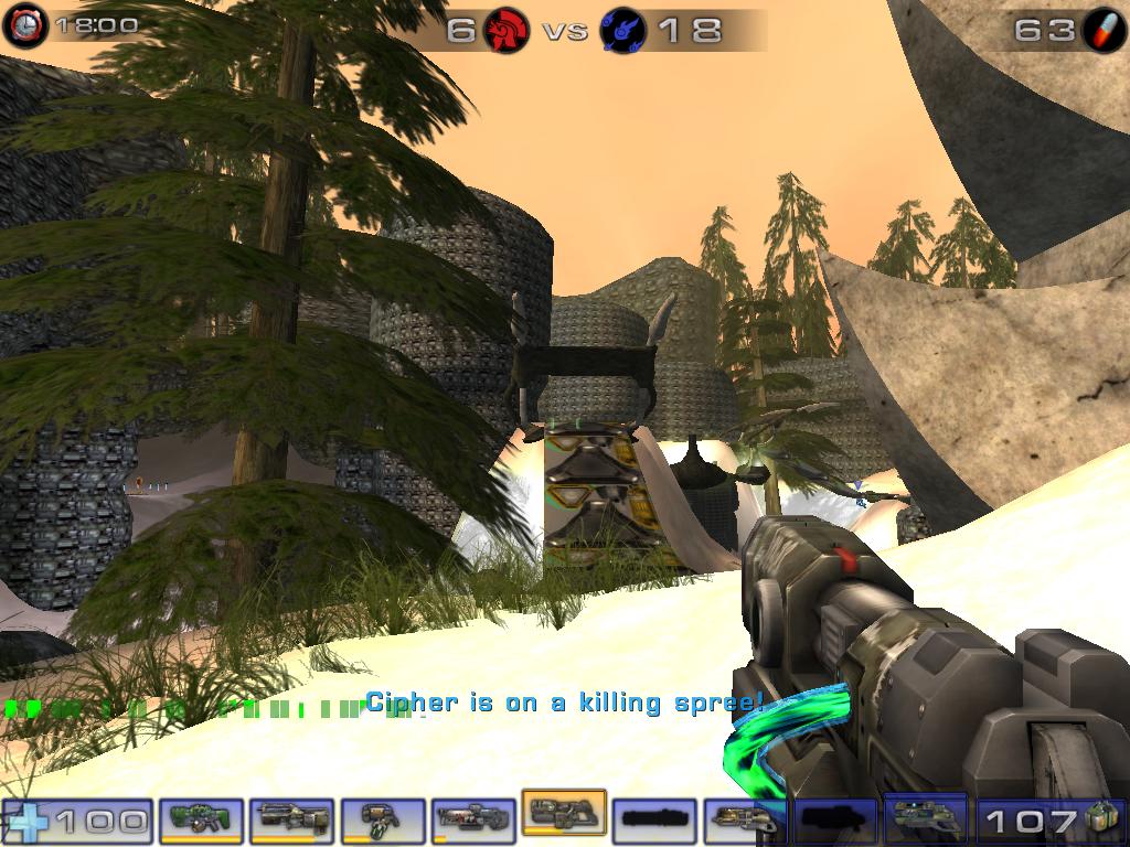

Bei besonders grafikintensiven Spielen stürzt gerne die Grafikkarte ab oder produziert Fehler. Beispiel UT2004 ist im Anhang.
Es gab einen Lag von etwa 3 Sekunden, dann änderten sich die Texturen, so wie man es im Screenshot sehen kann.
