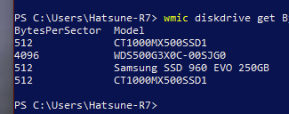

Da ich meine zu klein gewordene Samsung 960evo 250GB durch eine WD Black SN750 500GB ersetzen will suche ich nach eine möglichkeit diese zu clonen, da ich auf der 960evo das OS installiert habe und es nicht neuinstallieren möchte, da alles einwandfrei läuft.
Nur meckern sämtliche tools das probleme mit der Sektorgröße vorhanden sind. Laut netz bin ich inzwischen so schlau geworden das
512->512bytes
4096->4096bytes
4096->512bytes
funktioinieren soll.
Aber meine kombination 512 -> 4096 bytes soll anscheinend nicht funktionieren.
Gibt es da tools die das ermöglichen ?
DIe windows-SSD soll dann am ende dementsprechend ~500GB zur verfügung haben.
Hatte schon Clonezilla"disk to disk" via USB versucht, ebenso Acronis "disk to disk" was mir zu der WD SSD angeboten wird. Dazu auch noch macrium "960SSD -> backupfile -> SN750SSD", aber alle verweigern ihren dienst.

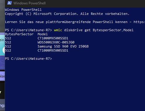

Führe doch mal bitte mit beiden eingebauten SSDs folgenden Befehl in Powershell aus und poste das Ergebnis hier:
wmic diskdrive get BytesperSector,Model
Damit wird ausgelesen, welche logische Sektorgröße die Laufwerke melden.
Bei mir sieht es so aus:
BytesPerSector Model
512 SAMSUNG MZVLB256HAHQ-000L7
512 WDC WD10EZRZ-00HTKB0
512 CT500MX500SSD1

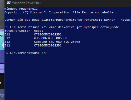

@HDScratcher
Danke für den Tip das man das ändern kann, hab eine solche Option im Asus CH8H wifi gefunden unter sicheres löschen, hier konnte ich auswählen zwischen 512 und 4096(bla bla bla kein raid etc support)
Habs mal gemacht und jetzt scheints ne 512bytes ssd zu sein.
