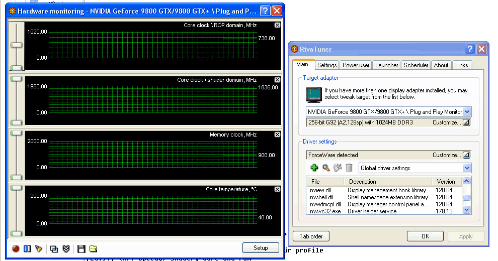

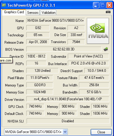

Meine neue Graka Point of View 9800 gtx+ mit 1024mb taktet im 2D also idle, windows desktop nicht herunter.
Sie fährt immer mit "volllast" = "volllaut" - lüfter und takt - egal ob 2d oder 3d spiel - ist das normal?
Treiber: Nvidia 178.13 (auf CD dabei)
und aktuellsten 180.48 probiert.
Ausgelesen mit GPUZ und Rivatuner siehe screenshots.

das sie nicht runtertaktet ist bei nv normal, aber ist sie wirklich sooo laut?
Eine 9800GTX+ taktet sich nicht runter. Wie schnell dreht sich der Lüfter ?
Die läuft sicher auf 100% gelle? anders kann ich mir 40°C nicht erklären...
hast du es selber so eingestellt im riva tuner?

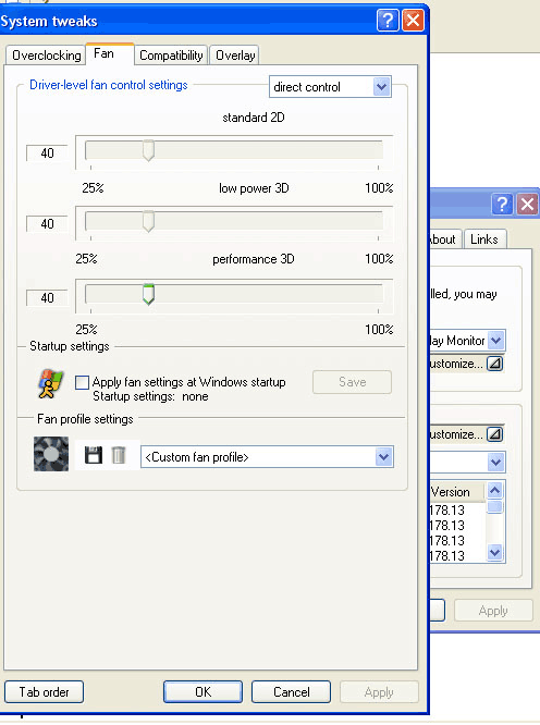

Nix geändert im rivatuner, läuft angeblich auf 40% - siehe screenshot... :mad: - fanspeeds nicht korrigierbar, wie es sichtbar ist durch grauunterlegt - und hebt man 3dprofil an auf >40% dann auch die anderen und dann setzt er es immer auf 40 zurück...

kannst du den überhaupt umstellen im riva tuner oder sonst wo? also so umstellen, das du eine veränderung spürst?
Nein, es geht nix umzustellen wenn man unter 40% regelt, gehts sofort wieder rauf auf 40% im rivatuner.
Über 40% stellen geht aber es ändert sich nix. Lüfter bleibt gleich laut.

Meine Karte taktet sich von 745/1848/1100 auf 300/600/1100 runter.
