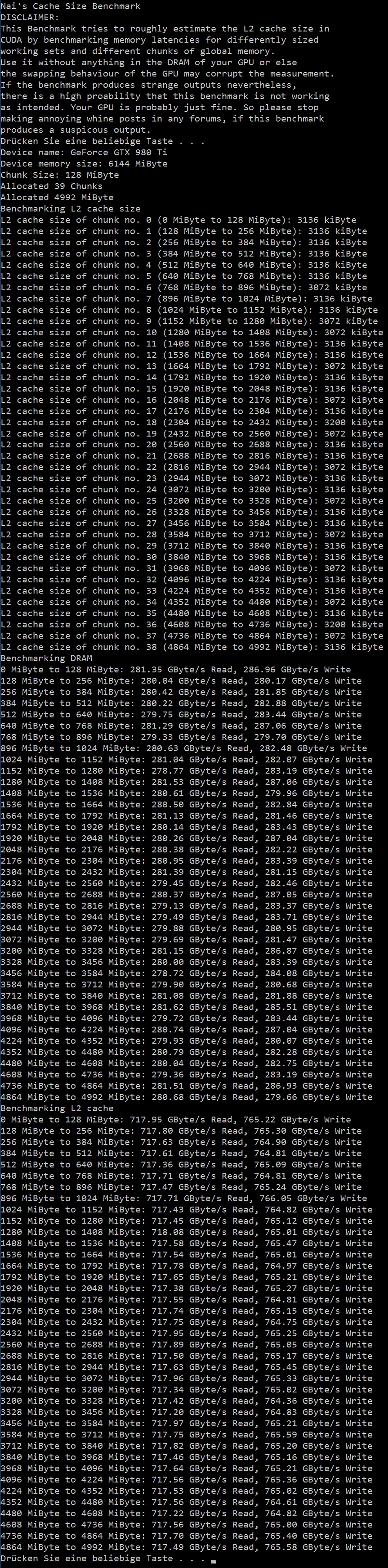

Hier der Gainward GTX980TI Phoenix GS Benchmark:
Edit: Windows 10 ist anscheinend der Übeltäter. Unter Windows 7 werden 5888 MiByte angezeigt. Alles OK, Danke für alle Antworten!
