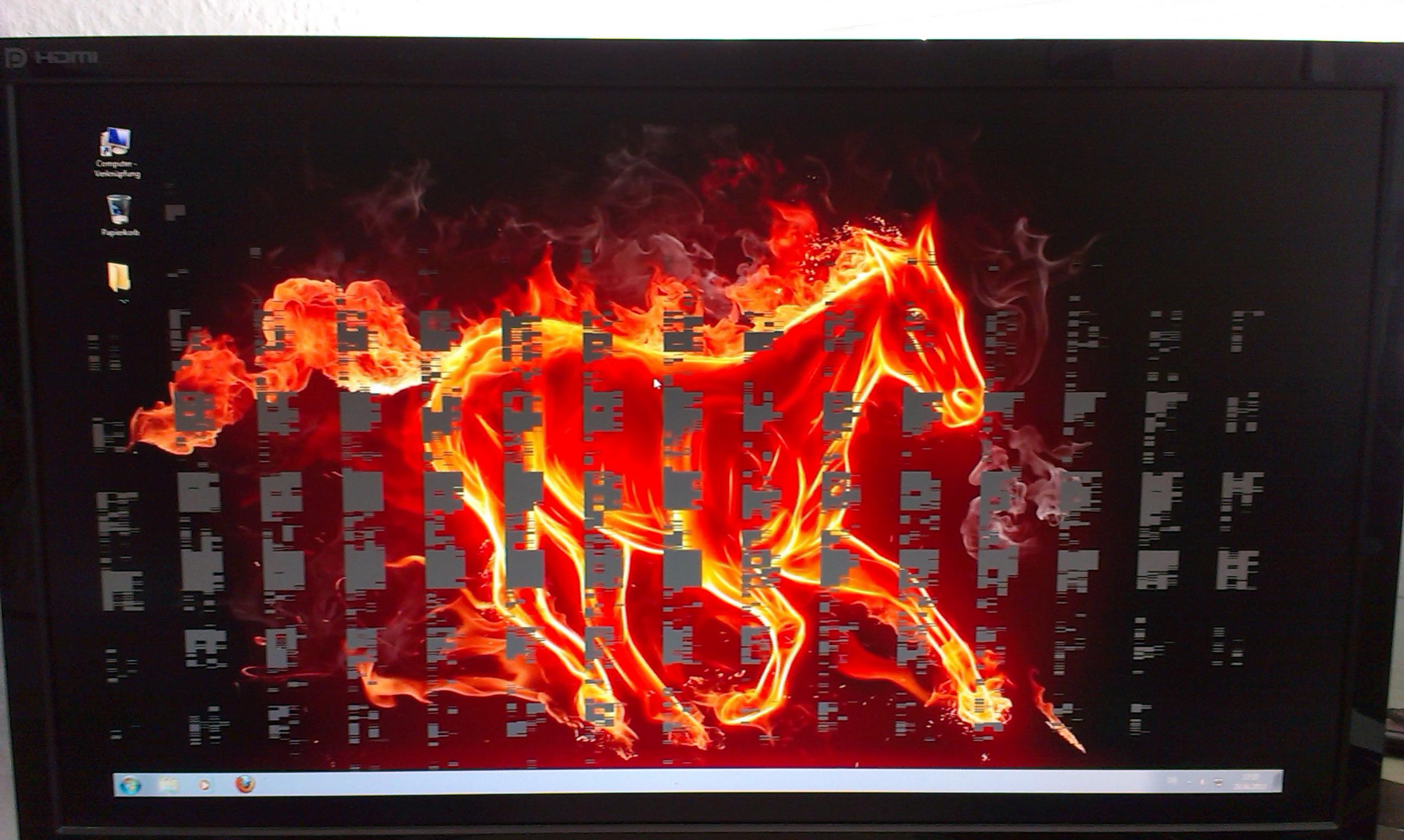

Servus,
Gestern ist meine neue APU gekommen (HTPC). Mit entsetzen musste ich feststellen sobald ich den aktuellen Catalyst(13.4&13.6 Beta) installiere das ich massive Grafikfehler (Artefakte) bekomme.
Sobald ich aber die Grafikkarte im Geräte-Manager deinstalliere und Windows den eigene Treiber verwendet sind die Probleme weg.
Liegt das am Catalyst?...oder hat APU o. MB nen schaden?
System:
A4-4000 (Richland,7480D)
AsRock FM2A75M-ITX
4 GB XMS3 DDR3-1600 (laufen aber auf 1333)
1000GB HDD
be quiet! System Power 7 300W
Display via VGA o. HDMI wurde probiert.
Gruße Pega
mach mal ein Bios-Update , vllt ist deine APU zu neu für dein MB^^
p.s.
2.70 5/13/2013 Instant Flash 4.91MB
1. Update CPU code to support Richland A4-4000 CPU.
2. Improve Security Flash Function.
3. Fixed RAID mode without input device issue.
4. Add "Deep Sleep" item in ACPI Configuration.
5. Support NTFS file system for Instant Flash.
takte mal deinen speicher richtig dann läuft auch.
Warum hast du den auf 1333 statt 1600???
Neustes Bios ist drauf 2.70 @Touch...
Ja habe ich (siehe oben) @habicht....
Ja CCC ist installiert....da gibts nur 13.4 and 136(B) die hatte ich schon drauf @Compo
Ah und was sollte das ändern? @Makso
Wenn ich auf 16 Bit umstell ändert sich "NIX" :D
aber danke...versuch gleich ma den Treiber
vllt liegts auch am RAM? Ich test glei ma nen anderen Riegel
Ok....mhhh.... )M
Der Treiber verursacht auch Grafikfehler.
Anderer RAM bringt auch nix (Corsair Vengeance 1600er)
Dann muss die APU wohl zum Händler und ich kauf mir was gscheides
Ich fragte nach dem CC weil ich bei meiner APU KEIN CCC habe. Sicher das du nicht den falschen Treiber drauf hast ? ^^
naja auf der AMD HP den falschen treiber zu finden ist ja auch schwer ^^ "Oben rechts(klick) -> APU -> Desktop APU -> A-Series APU -> Windows 7 64bit" dann kommt das hier http://support.amd.com/us/gpudownload/windows/Pages/radeonaiw_win8-64.aspx aber(!) DER Grafikkern der da drauf ist steht da nicht ;) http://support.amd.com/us/kbarticles/Pages/AMDCatalyst13-4WINReleaseNotes.aspx
Aber der 13.6 Beta2 müsste normal i.O sein(ist er aber nicht) http://support.amd.com/us/kbarticles/Pages/amdcatalyst13-6WINBetaDriver.aspx
Ok APU geht zurück...da hab ich keinen nerv für (13.6 Beta 1 geht auch nicht)
