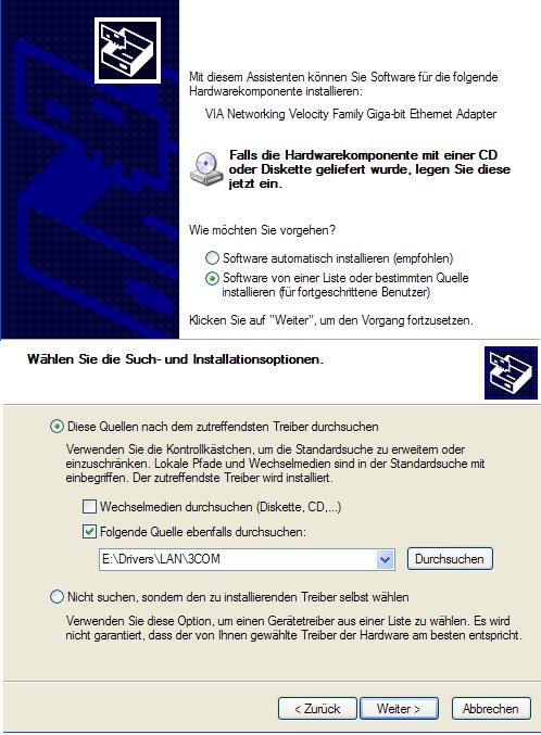

Rechtsklick auf Arbeitsplatz dann auf "Eigenschaften" --> Registerkarte "Hardware" --> Geräte Manager --> Ganz oben in der Liste müsste ein Gelbes Fragezeichen sein mit der Bezeichnung "Netzwerkadapter" oder so --> Doppeklick darauf --> In neuem Fenster Registerkarte "Treiber" --> Button "Aktualisieren" --> Nvidia Nforce 2 Treiber CD einlegen --> "Software von einer Liste oder bestimmter Quelle installiern" wählen und auf Weiter klicken --> Häckchen bei "Folgende Quellen ebenfalls durchsuchen" und diesen Pfad angeben Dein Laufwerksbuchstabe:\Drivers\LAN\3COM (Hoffe das der richtig ist) dann auf Weiter und suchen lassen --> Fertig! :)
Alucard hat absolut recht!
Wenn die Karte im Bios nicht deaktiviert ist, muss sie nur nach Alucards Anleitung installiert werden! Falls du die Nvida nicht benutzt, würde ich die auch deaktivieren.

Super :) geht wieder DANKE !!
AUCH DANKE an alle anderen die mir geholfen haben :)
