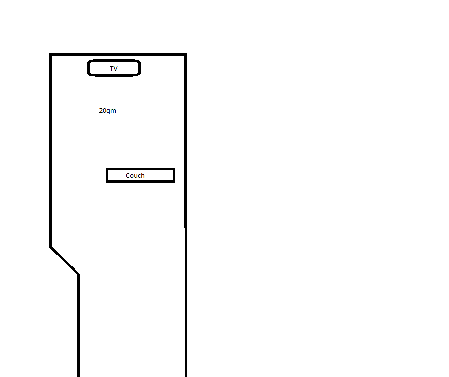

Folgenden Raumplan hab ich bekommen:
Breite ca 4 Meter
Tiefe ca 6m bis zu der "schräge" links.
Bestehender TV ist ein Samsung UN46F7500.

kannst du das Sofa später vielleicht etwas mehr zur Raummmitte stellen? Ansonsten wird es ja schon schwierig ein gutes Stereodreieck aufzubauen. Oder du musst immer den Platz ganz außen auf dem Sofa beanspruchen ;)
Breite ca 4 Meter
Wie weit geht die Schräge runter? Sprich, können dort Standlautsprecher sinnvoll aufgestellt werden oder würden sie wenn man ein korrektes Stereo Dreieck aufstellen will mit der Schräge kollidieren?
