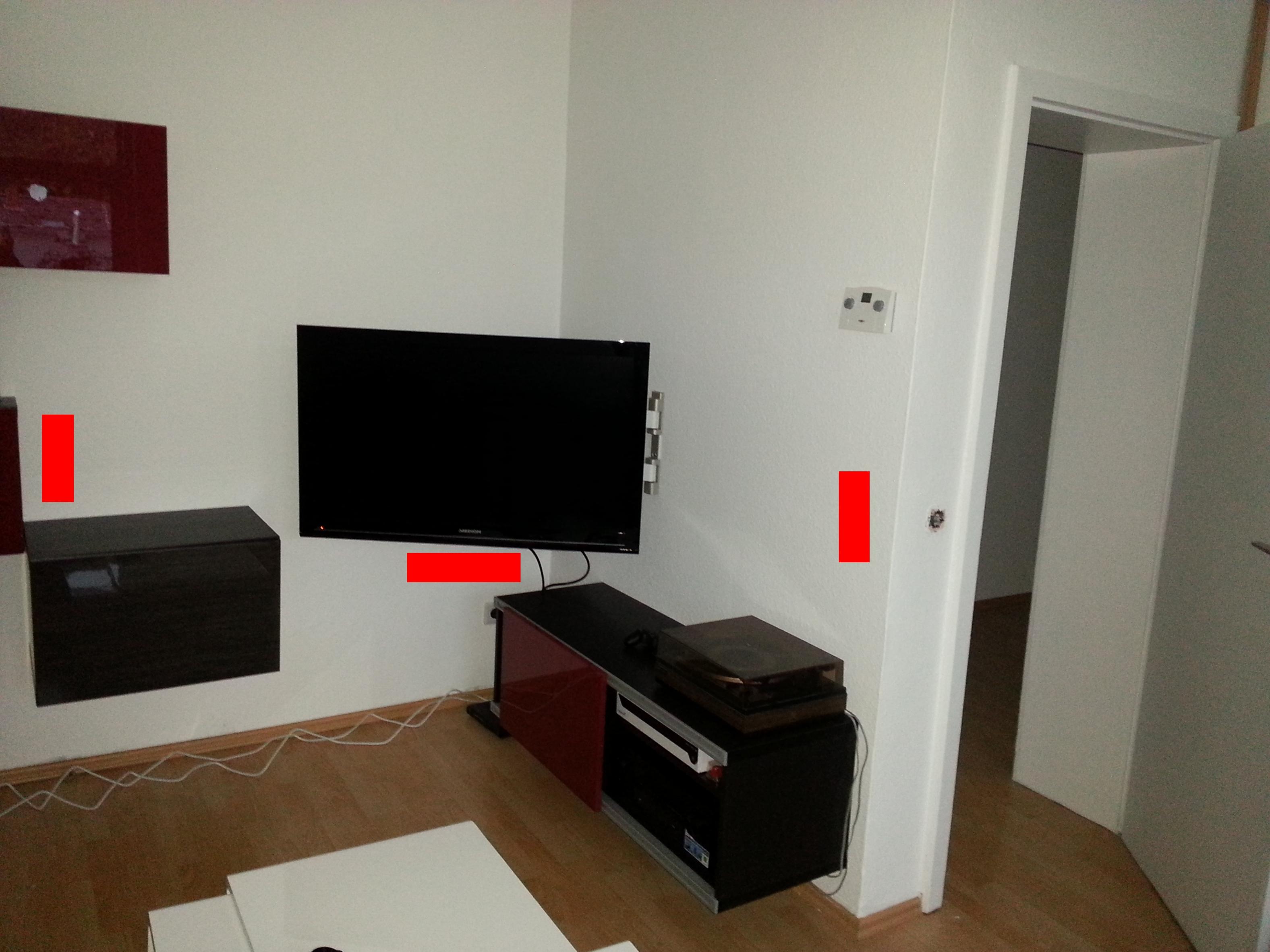

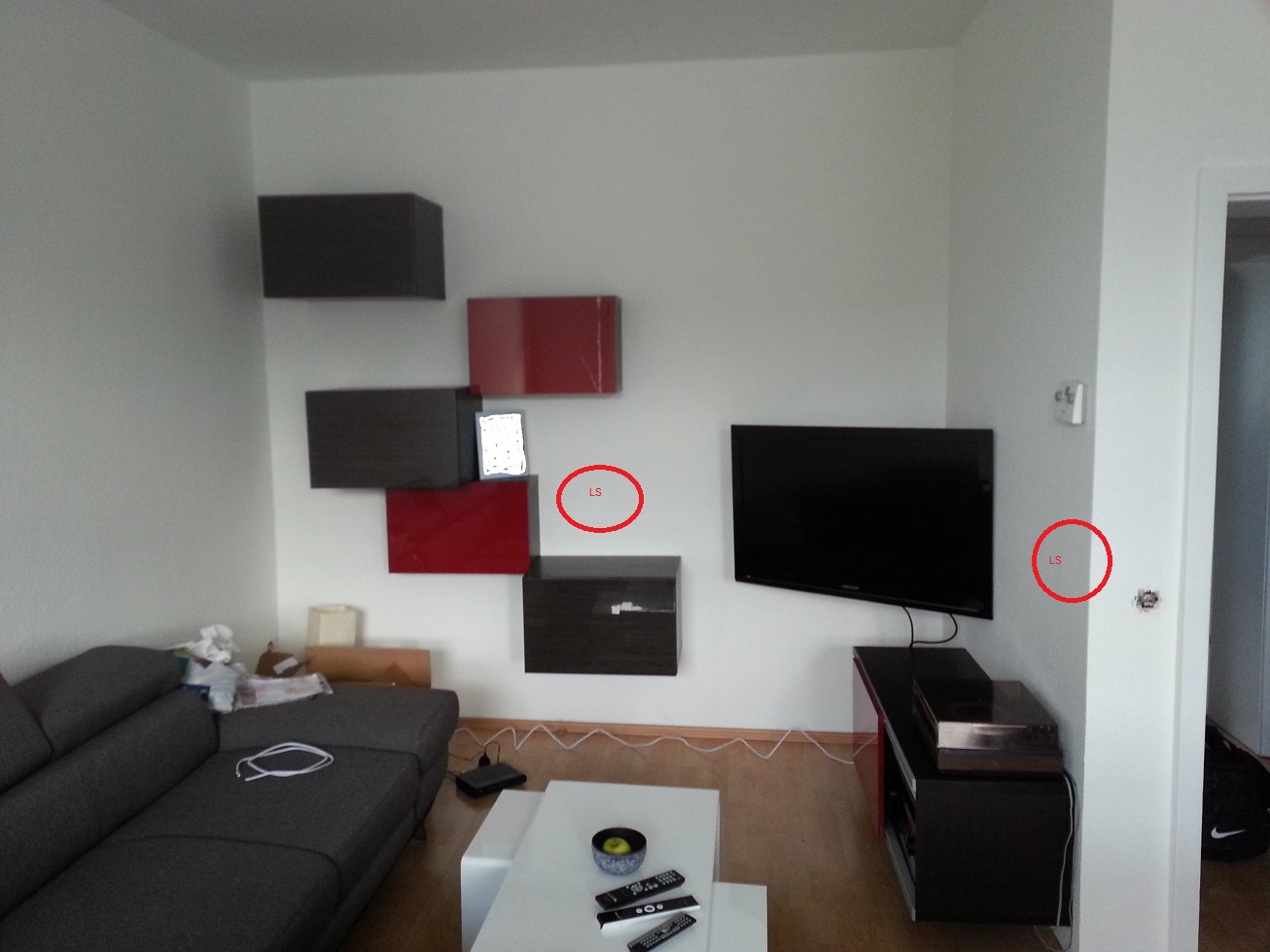

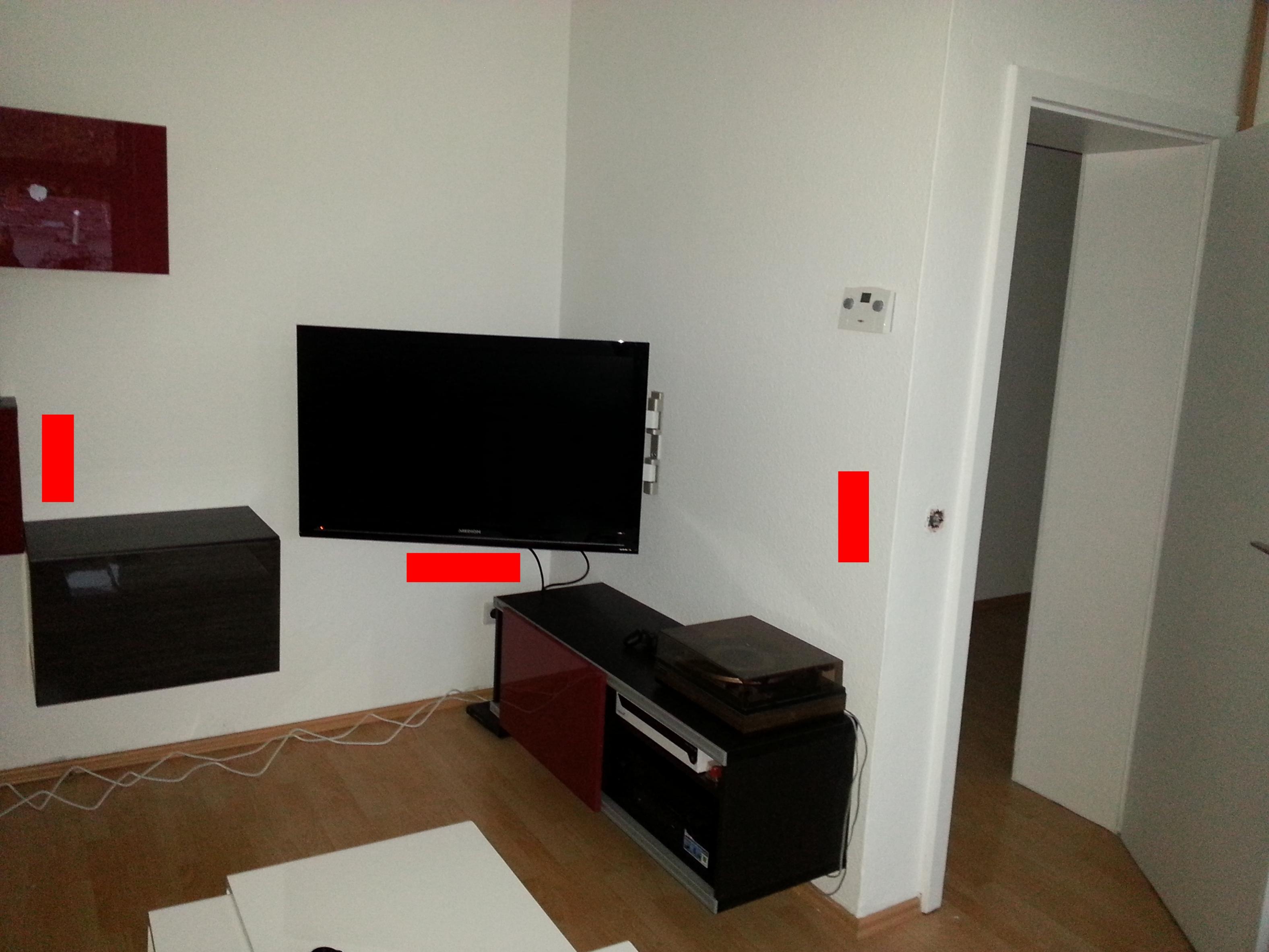

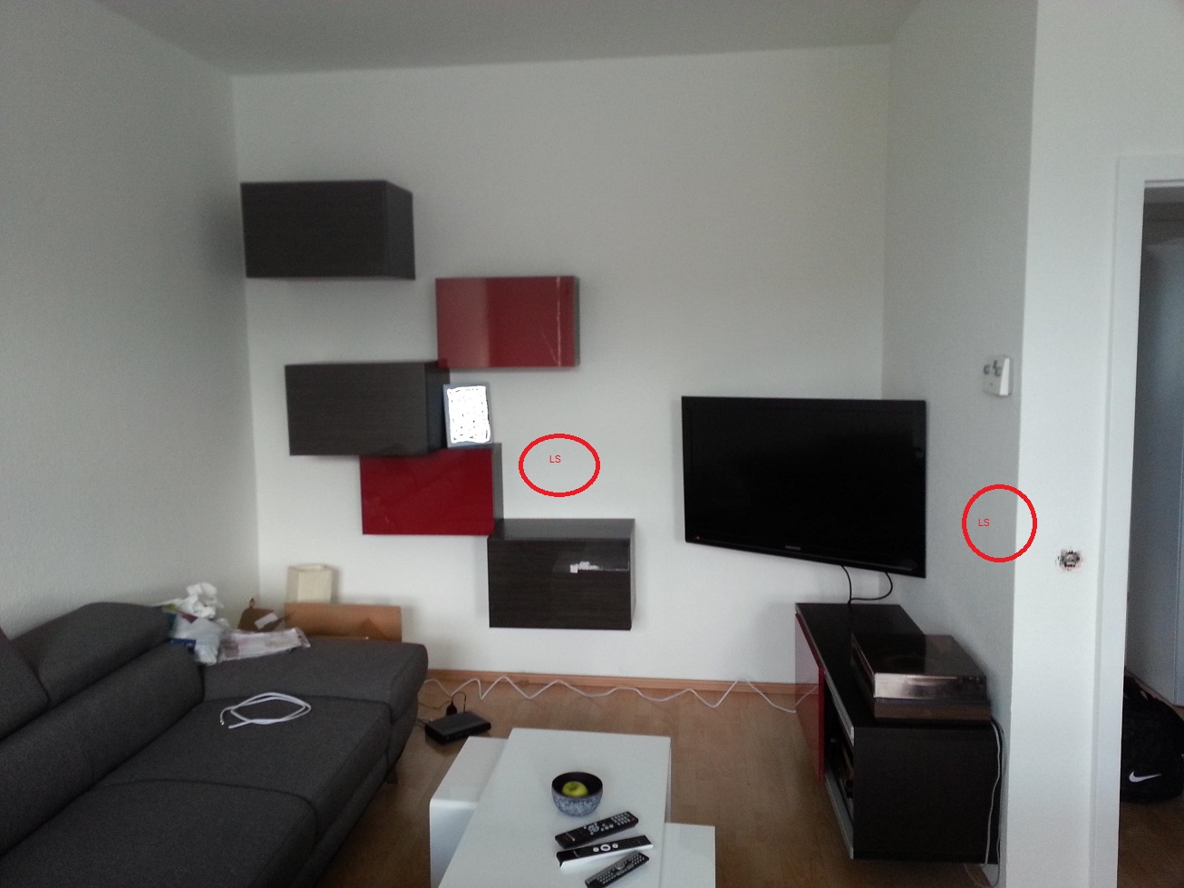

puuh, also ich würde einfach jeweils eine Kompaktbox auf das Sideboard und eine auf den rechten schwarzen Kasten stellen.
den Subwoofer kannst du dann auch unter den TV stellen

Über den TV könnte er noch nen Center anbringen. Dann hätte er zumindest 3.1 und der gute Denon ist nicht völlig nutzlos. Es sei denn daran sollen eh auch noch Xbox, PC, etc...wobei er dafür auch völlig overpowered wäre bei so nem kleinen Gesamtsetup.

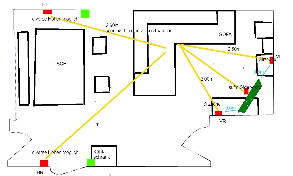

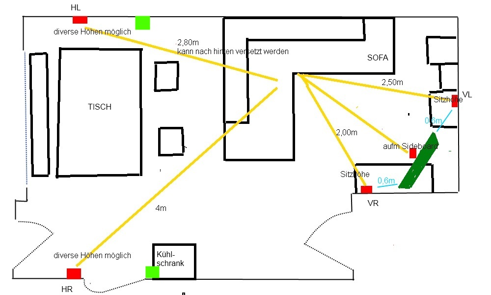

TackleSid du gehst an die Sache falsch ran. Denn es ist NICHT egal WO die Lautsprecher stehen. Egal ob du Musik hörst und erst recht nicht beim Heimkino!
Ich habe oben die Lautsprecher Positionen BEWUSST geändert. Beziehungsweise war meine erste Aussage das durch deine Raumaufteilung es eigentlich Sinnfrei ist, erst gemeint. Du kannst jetzt nicht einfach die Lautsprecher da hin tun wo du grade Platz hast. Denn sowohl Stereo als auch Heimkino unterstehen einer Aufnahmetechnik und Abmischung im Tonstudio die die Position der Lautsprecher für das Ergebnis FEST vorgibt. Es ist nur bei Heimkino eine "leichte" Abweichung der Rückwärtigen Lautsprecher möglich die dann der AVR durch seine Einmessung korrigieren kann.
Stereo wird immer in einem Dreieck aufgestellt bei dem an den spitzen die Lautsprecher sind und der Zuhörer an der verbleibenden dritten Spitze sitzt:
Dazu sollte das Dreieck gleichschenkelig sein! Da heißt die Entfernung der Lautsprecher zueinander identisch zu deiner Sitzposition und nicht das du das Dreieck extrem Spitz werden lässt.
Heimkino nun baut auf Stereo auf und setzt in die Mitte dazwischen einen Center Lautsprecher aus dem die Stimmen des Films/TV Serie kommen und der die schwach brünstigen TV Lautsprecher ersetzen soll. Je nach nach Platzangebot/Montagemöglichkeiut wird der Center Lautsprecher unter oder Über dem TV angeordnet.
Beispiel normale Lautsprecher:
Beispiel Micro Lautsprecher:
Wie du siehst wird dabei darauf geachtet das weiterhin von der Stereo Aufstellung die Front Links/Rechts Lautsprecher soweit auseinander stehen das von oben gesehen das Stereo Dreieck zu deiner Sitzposition bestehen bleibt!
Die Rückwärtigen Lautsprecher sollten nach Möglichkeit immer mindestens (Luftlinie) 1,5 Meter entfernt & seitlich versetzt nach außen (also nicht parallel zu den Front Lautsprechern!) hinter dem Sitzplatz sich befinden. Dies gilt für normale Stand/Regal/Micro-Lautsprecher.
Wenn die Lautsprecher näher stehen müssen (wie bei dir) müssen sie mindestens 50cm über der Sitzposition der Zuhörer montiert werden und sollten den/die Zuhörer nie direkt anstrahlen sondern an ihnen vorbei oder zur Decke ausgerichtet werden. Alternativ können Dipole die in 2 Richtungen gleichzeitig den Schall abgeben aber Konstruktionsbedingt nicht direkt auf den Zuhörer strahlen, verwendet werden. Dies hat den Hintergrund das der rückwärtige Lautsprecher selber nicht "klingen" soll = nicht als Position von wo der schall "immer" herkommt wahrgenommen wird. Sprich er selbst soll nicht Ort-bar sein aber der Effekt wird aufgrund der Position des Lautsprecher trotzdem hinter dem Zuhörer aus der korrekten Richtung herkommen wie es der Film darstellen will!
Ich hoffe du hast nun verstanden warum du nicht deine Lautsprecher irgendwo platzieren kannst wo du Platz hast oder wo du meinst das sie akustisch den Raum einschließen/ausfüllen. Denn du willst ein Heimkino oder zumindest die Effekte so wie im Kino und das wird nur funktionieren wenn die Lautsprecher korrekt aufgestellt sind. Lässt du das so wie du es aktuell planst wirst du in einem echten Kino oder beim Vergleich mit Freunden/Kollegen die die Lautsprecher korrekt aufgestellt haben immer einen deutlichen Unterschied bemerken.

Guten Abend,
die Rüge hat gesessen, Gamefaq

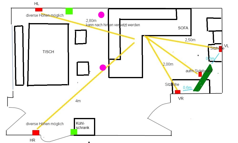

Danke für die lehrreichen Information. Anhand dessen und deiner Zeichnung im letzten und dem Beitrag davor, habe ich die Raum-/Tongestaltung angepasst [wie immer, siehe Zeichnung und Foto (TV neu ausgerichtet].
Segnest du die Geschaltung so ab oder hast du noch Verbesserungvorschläge, mal abgesehen von der "blöden" Raumaufteilung
Die hinteren Lautsprechner können in jeder Höhe variiert werden. Der Lautsprecher hinten links (zwischen Wand und Fenster) kann auch noch etwas nach hinten in die Ecke versetzt werden. Eine weitere Alternative wäre noch, den beide hinteren Lautsrpecher weiter nach vorne zu ziehen über den Kühlschrank (Höhe des Kühlschrank 1,75m) zu setzen.
In wie weit ist das aufstellen zwei weitere Musikboxen gemeint? Wenn diese zusätzlich aufgebaut werden sollen, wo würdest du diese stellen?
Danke wie immer im Voraus.
Grüße
Ergänzend fällt mir ein, dass ich zwischen Sofa und den Stühlen auch mit einer Art Scherenlift oder Teleskopstange arbeiten könnte. Somit wären die hinteren Lautsprächer wieder weiter nach vorne gerückt und die Realisierung des 5.1 System rückt immer näher
In der Zeichnung Rosa markiert.
Grüße
Gamefaq
Admiral
- Jan. 2005
- 7.831
Kannst du mir mal sagen warum du die rückwärtigen Lautsprecher immer in dein Esszimmer verfrachtest auf deinen Zeichnungen? WIE soll da eine Rakete in einem Film jemals HINTER dir einschlagen wenn die rückwärtigen Lautsprecher in deiner Essecke sind!?
So wie dein TV ausgerichtet ist , ist deine optimale Sitzposition in der Ecke deiner Couch. Somit muss sich ein Lautsprecher von DIESER Sitzposition Links und einer Rechts hinter dir befinden. Was zu Kuckuck suchen nun die beiden im Esszimmer!? Ich habe doch auf meinem Bild die Position klar eingezeichnet mit den Schwarzen Ellipsen.
PS: Wenn du deine Schwarz/Roten Wandschränke abnehmen und den TV auf den untersten schwarzen Wandschrank setzen würdest (Wandmontage weiterhin, dies soll nur die TV bzw. Center Lautsprecher Position verdeutlichen). So könntest du dir ein perfektes Heimkino aufbauen und das mit Stand oder Regal Lautsprechern die Optisch sogar zu deiner jetzigen Farbkombination passen würden. Sie sind über deinem Budget angesiedelt dafür ist der Klang auch DEUTLICH besser! Regal Lautsprecher auf den Bildern sind Dali Zensor 1 Paarpreis 278€ , Center Lautsprecher: Dali Zensor Vokal 279€. Dazu Subwoofer deiner Wahl. Beispielsweise Jamo Sub 660 391€
Mit Stand Lautsprechern:
Mit Regal Lautsprechern:
Ich glaube ich werde mit mal über Teufel ein 5.1 Set zusenden lassen und dieses mal provisorisch so aufbauen, wie du es beschrieben hattest und dann das Ganze als 2.1 aufbauen und ebenfalls prüfen wie das klingt.
Wenn mir der 5.1 Sound wie du es beschrieben hast nicht zufrieden stellt, so werde ich auf 2.1 zurückgreifen.
Kennst du/ihr evtl. noch andere/bessere Hersteller, die es einem ermöglichen mal qualitativ hochwertigere Geräte daheim auf Probe anzuschließen?
Gibts einen Haken bei dem anhören und zurücksenden?

Tu dir wirklich einen gefallen und bestelle dir das Teufel Set NICHT!
Das macht doch keinen Sinn! Du kannst einfach kein 5.1 aufstellen. Das ist bei der Raumaufteilung und der Position vom TV einfach unmöglich!
Und vor allem, was willst du mit so nem Brüllwürfelsystem an einem 500€ AVR? Das ist sowas von unsinnig!
Bau dir eingescheites 2.0/2.1 oder 3.0/3.1 auf mit Regallautsprechern. Das ist das beste was du in deiner Situation machen kannst.
