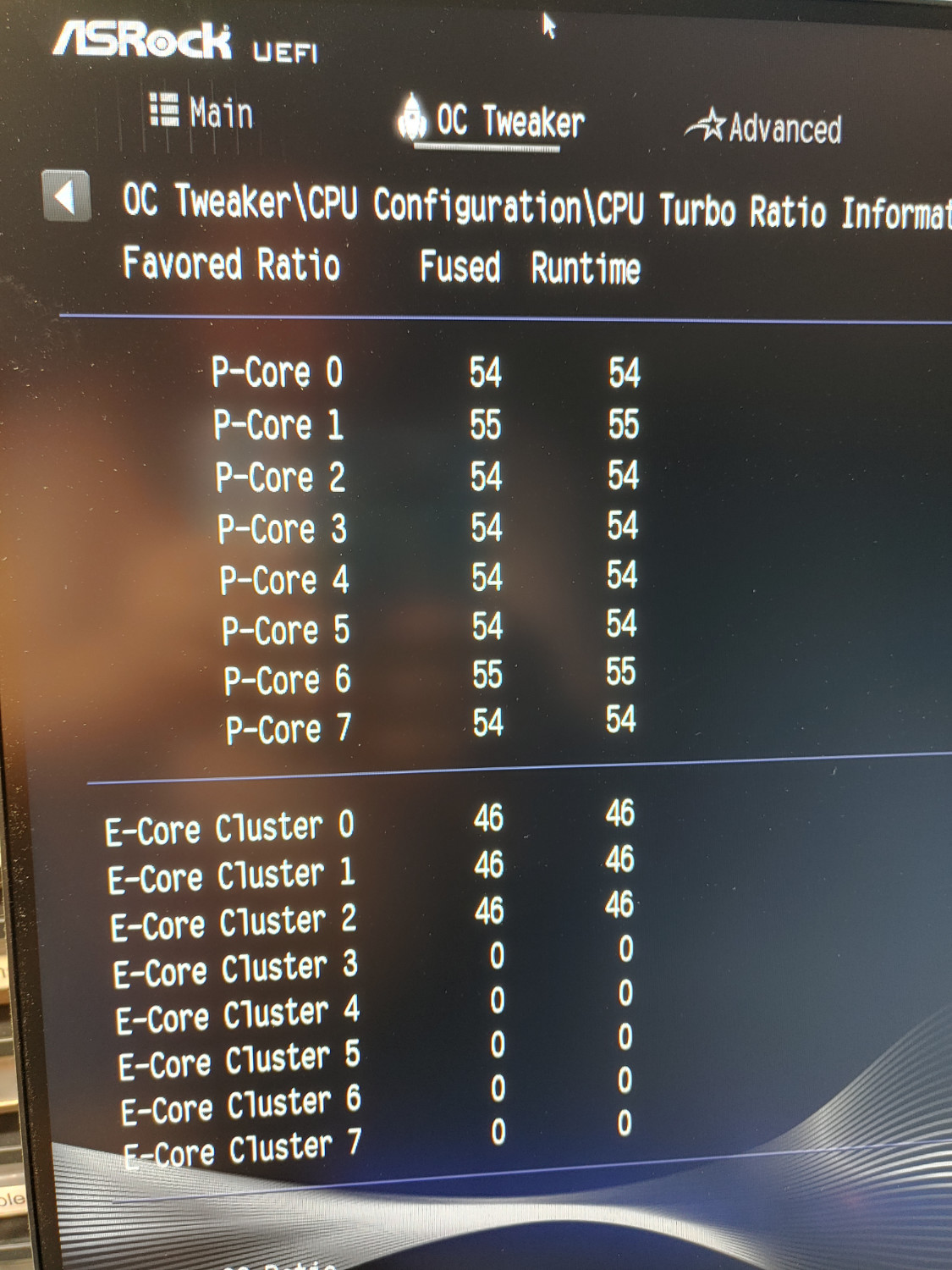

Dann ist mir im Bios noch eine Kuriosität aufgefallen, die ich teilen wollte:
Der 265K hat 12 E-Cores, was 3x4er Clustern entspricht - der 285K hätte also 4x4er Cluster. Hier gehts hoch bis 8 Cluster - also 32 E-Cores.
Ein Relikt von gestrichenen SKUs oder eine Vorschau, was hier noch kommen könnte?

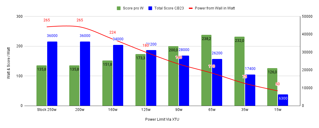

Erstes Powerscaling in CB23 - rein über Powerlimits.
Vorgehen:
Via Intel XTU das Powerlimit in Stufen abgesenkt, Verbrauch an der Steckdose gemessen (komplettsystem OHNE GPU), CB23 Punkte vs. Stromverbrauch verrechnet.
250w und 200w Powerlimit haben das selbe Ergebnis ausgespuckt - ich denke mal da hat bei 250w noch etwas anderes limitiert als das Powerlimit.
Ergebnis ist jedenfallls recht spannend. Die höchste Effizienz erreicht der 265K mit einem 65w Powerlimit (effektiv 110w Systemleistungsaufnahme) mit einem Wert von 238 Punkten pro Watt. Der Idle-Stromverbrauch vom Gesamtsytem liegt bei ca 35w.
Mit dem 65w Powerlimit erreicht die CPU eine Packagetemperatur von nur 52°C und die zwei NFA12 auf dem A620 drehen mit ca 700 RPM. Das kann man sich so ins Schlafzimmer stellen - quasi unhörbar in einem Gehäuse.
Unter 65w geht der CPU offenbar langsam die Puste aus - ich schätze mal die Grundlast vs. Powerlimit ist ein Problem, und wir dürfen nicht vergessen, dass 35w auf 15w mehr als eine Halbierung vom Powerbudget ist. Trotzdem bricht hier der Score unverhältnismäßig stark weg.

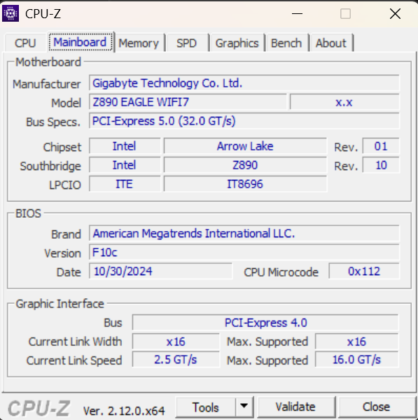

Konfig (ca. 60W Idle):
Gigabyte Z890 EAGLE WIFI7
Intel® Core™ Ultra 9 285K, Prozessor
CORSAIR Vengeance DDR5 RAM 96GB (2x48GB) 6600MHz
Thermalright Phantom Spirit 120
Lexar NM790 (2000 GB, M.2 2280)
Lexar NM790 (4000 GB, M.2 2280)
MSI MPG A1000G PCIE5 (1000 W)
Lian-Li LANCOOL 216 RGB
vom alten Rechner übernommen:
Nvidia RTX 3070
16TB SATA
256GB SSD
noch als Hinweis für meine cpuz runs:
ich habe win10 installiert, im BIOS tpm/ secure boot deaktiviert.
neuste Version von cpuz von gestern abend
Browser war offen (Vivaldi)
Windows Balanced energiesparplan
im BIOS Intel default, nicht performance oder extreme. Wirklich komplett stock + XMP 6000 cl32 40

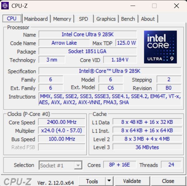

Fylx schrieb:
hat hier einen 265k im Einsatz
ach, danke für den Hinweis. Hab das doch glatt mit meinem 285k verwechselt.
Ohne diesen Thread hijacken zu wollen: Hast Du zu den Standardwerten im BIOS oder Windows (11) irgendetwas verändert?
Reaktionen: Fylx
@jucknorris Hatte die letzten Tage, bedingt durch lange Arbeit nicht viel Zeit, mich aber bisschen mit Asus AI gespielt im BIOS. Ich denke das braucht noch etwas Training, Zugewinn gibt es aber jetzt nicht unbedingt.
Das heißt zum Zeitpunkt des kleinen CPU-Z Tests war das aus.
Habe meine Zugangsdaten zum Forum verschusselt und bin nur am Handy automatisch on, wollte die Screenshots reinstellen. Dann eben so:
  • 285k
  • Hero
  • Corsair 96GB 6600 (XMP 3.0)
  • Grizzly Contact Frame 1851
  • NH-D15 G2
  • T700 4GB
  • 990 Pro 4GB
  • SN850X 8GB
  • RTX4080
  • Hydro PTM Pro
  • Antec Flux Pro
SingleMulti
All Cores895.119179.1
P-Cores895.27125.9
E-Cores776.912252.0
Reaktionen: jucknorris
