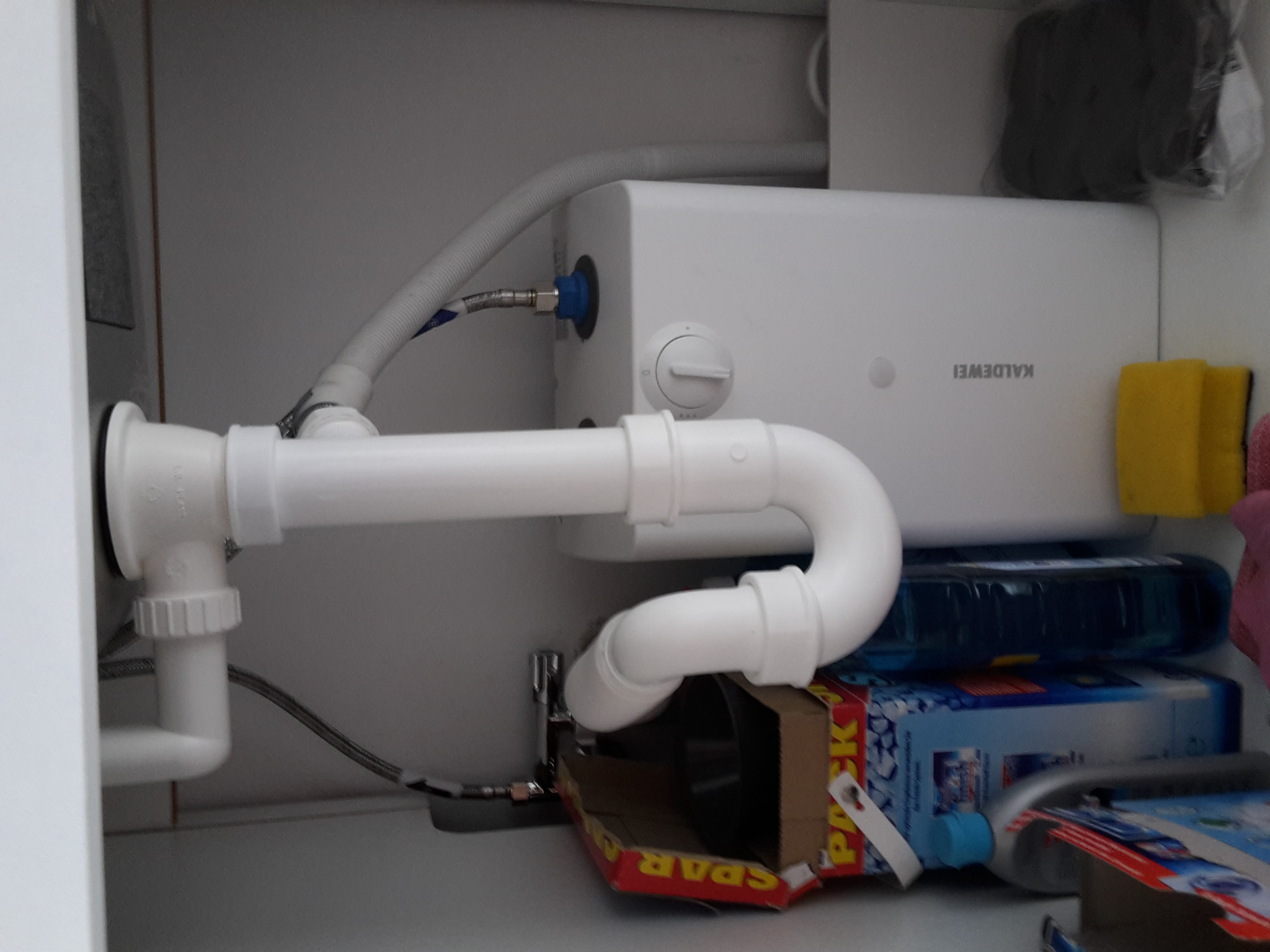

Abfluss Spüle läuft nicht ab. Keine Verstopfung! Siehe Bild wegen Siphonaufbau!
Harper
Juni 2006
599
ich habe schon alles versucht. Dachte erst, dass etwas verstopft ist. Nun weiß ich nicht warum das Wasser nicht abläuft. Habe alles gereinigt bis in die Wand mit so einer Kurbelwelle...
Ich hatte schonmal eine Verstopfung vor ein paar Wochen und frage mich nun ob ich evtl. damals etwas falsch montiert habe und es nun deshalb nicht mehr abläuft.
Danke für Tipps...

Du hast ja auch gegen Gefälle. Es muss links höher damit das Wasser raus fließt. Evtl musst Du was vom weißen Rohr vom Siphon abschneiden.

Mein Tipp wäre deswegen: Demontiere zunächst den Siphon und überprüfe zunächst den. Dann setze die Spirale nochmal auf die Hauptabwasserleitung an, nach Demontage des Siphons kommst du da deutlich besser ran.
Du musst den U-Bogen höher setzen höher als den Abfluss an der Wand !

ich habe diesen Thread gefunden, da ich vermutlich das gleiche Problem habe.
Die Küche und somit auch die Spüle ist eine Woche alt, d. h. Siphon wurde frisch montiert.
Allerdings staut sich das Wasser in der Spüle nach ca. 8-10 Sekunden geöffnetem Wasserhahn.
Auch die Spülmaschine läuft über diesen Anschluss und als ich sie das erste mal hab laufen lassen kam die ganze Grütze im Spülbecken hoch.
Also Siphon ist frei (hatte ich bereits abmontiert und geprüft) und auch in der Wand ist das Rohr bis zu 50cm frei. (Bis dahin konnte ich das Rohr mit einem Draht überprüfen)
Ich habe hier gelesen, dass evtl. der U-Bogen höher sein soll als das Abwasserrohr in der Wand.
Ist da was dran? Die Montage ist ziemlich knapp, da der Weg zur Wand kurz ist.
Anbei ein Bild und ich danke für Eure Einschätzungen.
Viele Grüße
Julian
Reaktionen: Lezek
Es ist kein Problem wenn der Bogen vom Siphon etwas tiefer liegt. Bei dir ist einfach nur der Küchenkanal verstopft.
Du kannst es mit einem Pumpfix oder einer Reinigungsspirale versuchen.
Etwas anderes macht eine Firma auch nicht. Die werden dann aber wahrscheinlich eine elektrische Reinigungsfeder nehmen.
