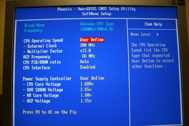

mir ist vor wenigen Minuten aufgefallen, dass meine CPU (Athlon XP-M 2600+) nur noch mit 1200 MHz läuft. Natürlich bin ich direkt ins BIOS gerast und habe nachgesehen, was da los ist. Ganz erstaunt musste ich feststellen, dass jegliche Einstellungen beim Alten sind und 200 MHz x 12.0 = 2400 MHz ergeben sollte. Doch Pustekuchen! Bei Frequenz steht weiterhin 1200 MHz (200 x 6.0). Diese Konfiguration lief nun seit bestimmt 2 Jahren ohne Probleme.
Ich kann mir das Ganze leider nicht erklären, da vor ein Tagen alles wunderbar funktioniert hat. Das Einzige was geändert wurde ist die Einstellung für Wake on LAN.
Es ist übrigens egal, was ich dort einstelle. Es ändert sich nichts (mehr)! Habe "CPU Interface" mal aktiviert, da dort irgendetwas mit "use overclocked settings" stand. Leider brachte das ebenfalls nichts.
Ich hoffe, dass irgendjemand eine Idee hat.
Vielen Dank,
Dennis
PS: Im Anhang findet ihr auch einen Screenshot des BIOS.

Hast du schon mal einen BIOS Reset gemacht ?
Wenn nicht, würde ich dir dazu mal raten.
MfG
Vielen Dank für den Tipp!
Habe einen Jumper auf dem MB umgelegt und danach hat es wieder funktioniert. :)
Könnte das an der Batterie liegen? Evtl. zu schwach...?
Es ist nicht auszuschließen.
Sollte es nochmal passieren, könntest du sicherheitshalber die Batterie tauschen.
