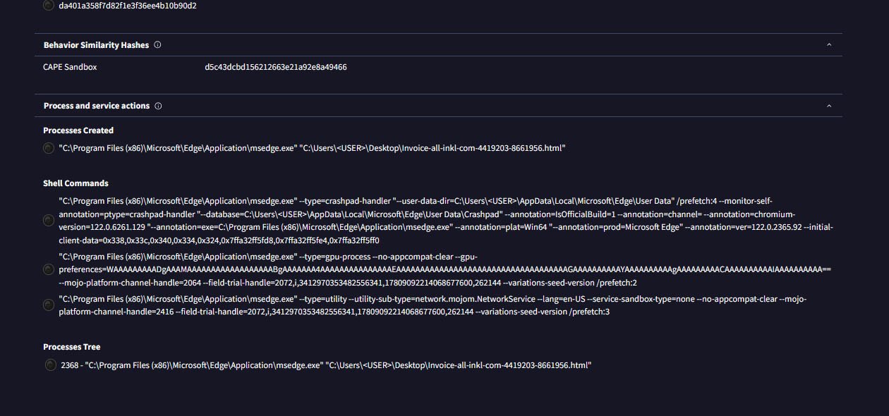

Habe bei Virustotal -das noch läuft, Sandbox XYZ- die folgenden Meldungen erhalten:

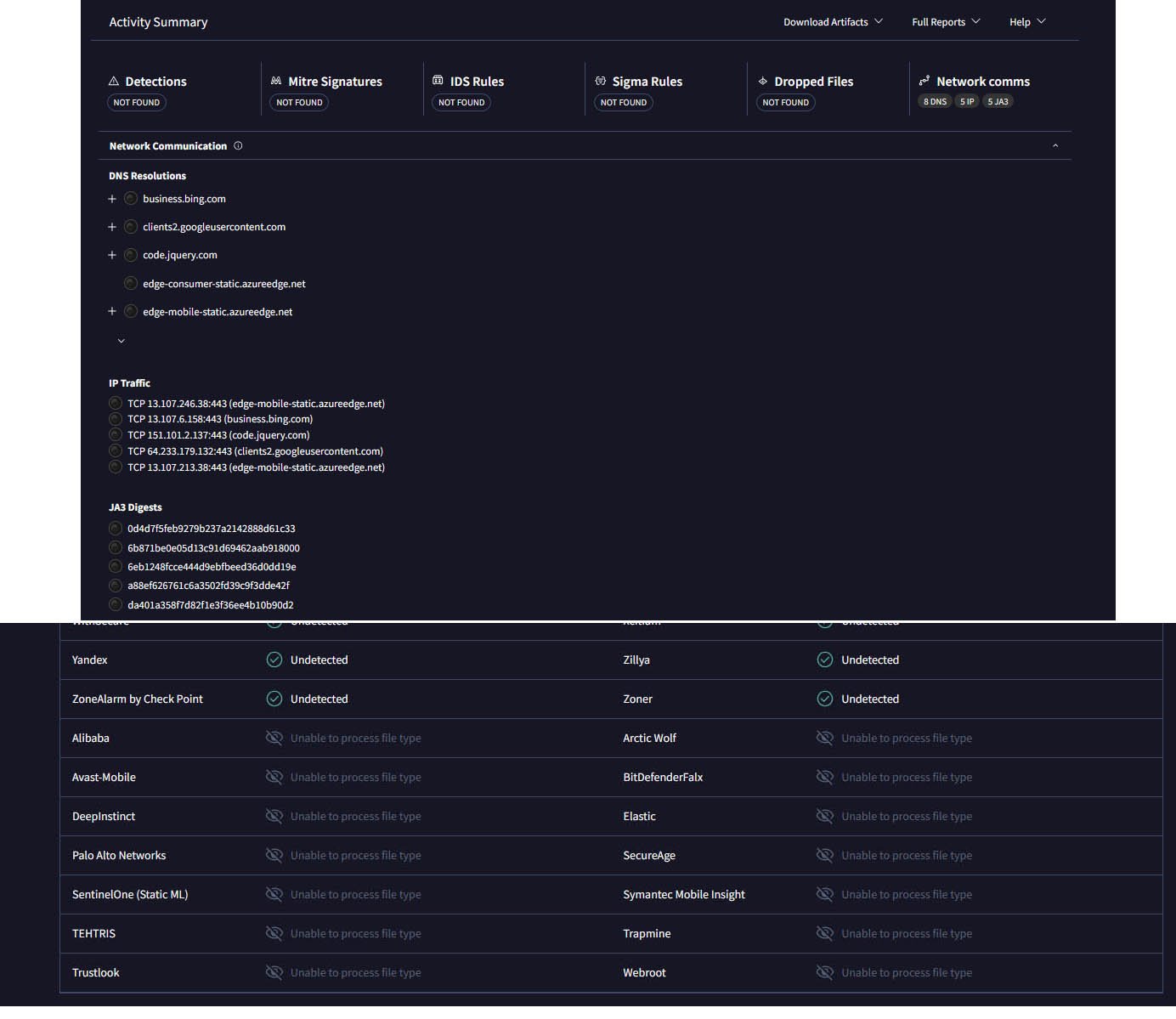

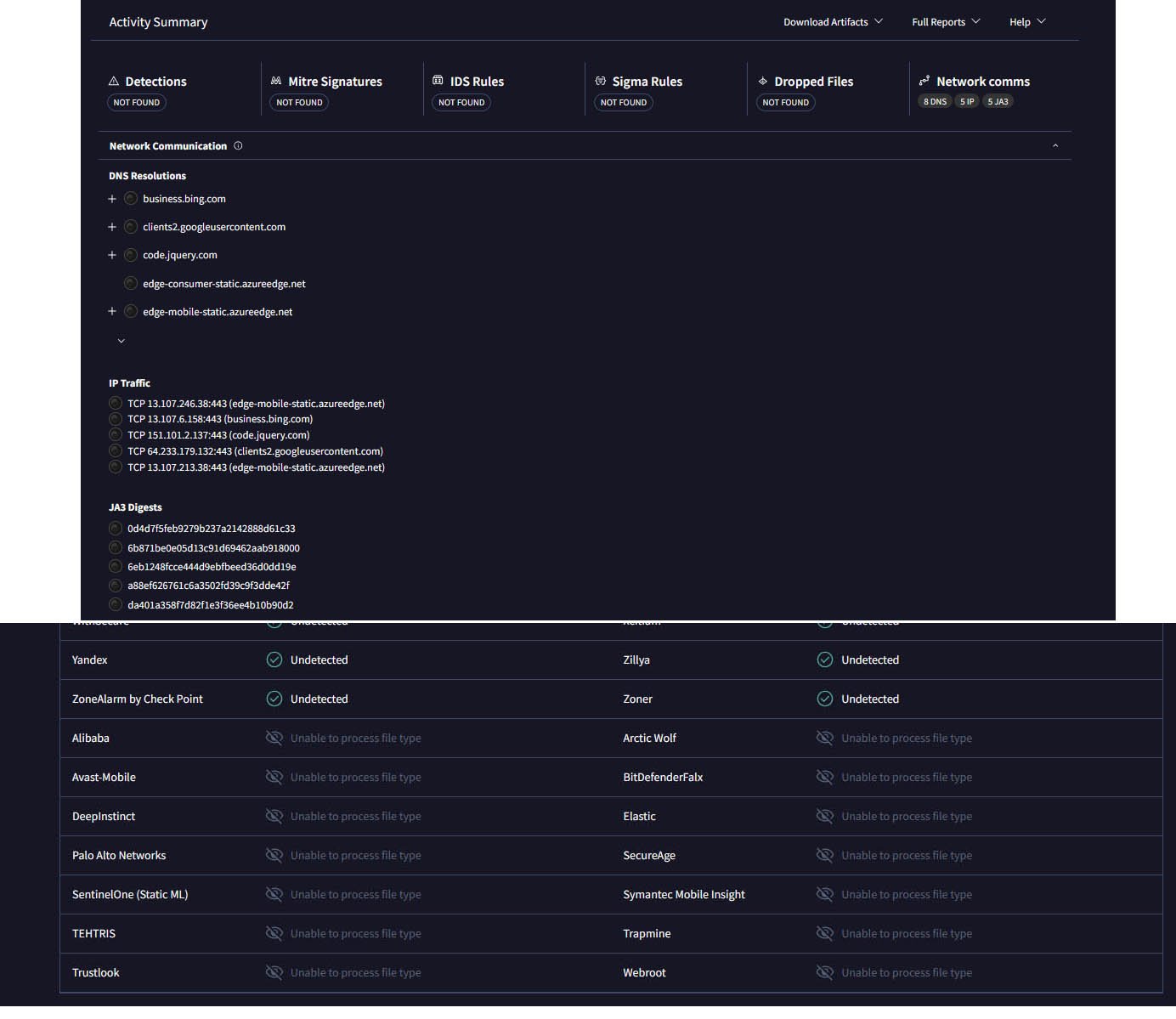

Teil 2 von Virustotal, Sandbox läuft noch...
  • Addition.txt
    Addition.txt
  • FRST.txt
    FRST.txt
