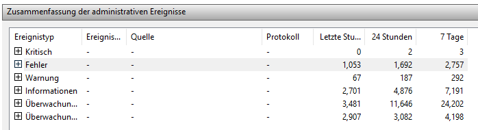

mein Arbeits PC hat seit gestern ein Problem. Aufgefallen ist dies durch spontan einsetzenden Windows abmelde Sound im Sekundentakt.
Die Ereignisanzeige spukt folgendes aus.

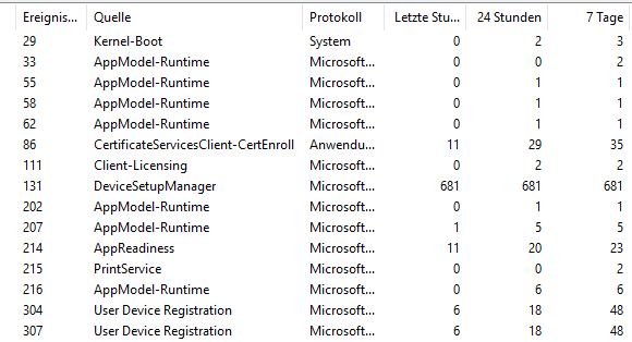

Die auflaufenden Fehler sind

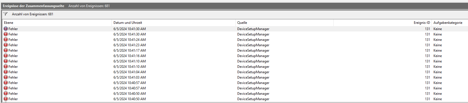

Fehler beim Staging des Metadatenpakets für den Gerätecontainer {28B5BE5B-1DC4-11EF-A73D-806E6F6E6963}: 0x80070490.
