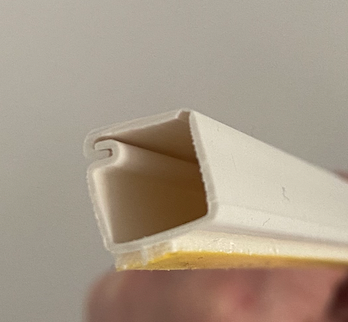

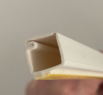

Ich muss diesen Thread noch einmal aufwärmen, da ich meine Kabelkanäle demnächst noch einmal komplett neu verlegen werde - es sieht leider doch zu unschön aus, was der Telekomheini da zusammengezimmert hat. Es kommt diesmal ein 10mm x 10mm Kanal zum Einsatz (siehe Foto). Hauptgrund ist, dass nur ein sehr dünnes Glasfaserkabel drinnen liegt und es so klein/schmal wie möglich werden soll in den Zimmern. Zudem kann dieser perfekt unten auf meiner Fussleiste verlegt werden.
Meine beiden konkreten Frage an Euch Profis, die solche Kanäle selber schon verlegt haben:

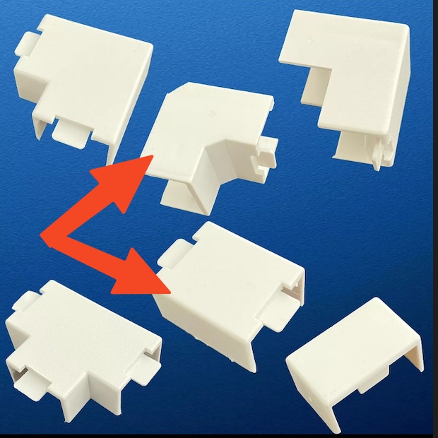

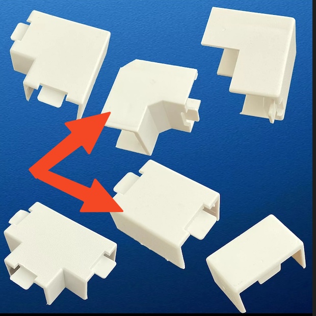

  1. Bekommt man für 10x10 als Größe Endkappen? Ich habe tatsächlich online keine gefunden (oder ich bin zu blöd zum Suchen). Für etwas größere Größen ja, aber 10x10?

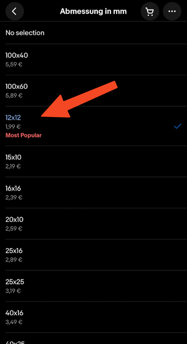

  2. Eigentlich benötige ich noch idealerweise Verbindungsstücke und ein "L-Stück" - habe es mal auf dem Screenshot markiert. Bei den gängigen Händlern scheint aber nur 12x12 als kleinste Größe geführt zu werden. Weiss jemand ob das auch für 10x10 passend wäre oder muss ich noch weiter suchen?
Danke (wie immer) für Euer Feedback - ich bin wie gesagt auf diesem Gebiet kein Fachmann.

Mindestbiegeradius ist bei den Patchkabeln meine ich typischerweise irgendwas um 30mm.
Deswegen hat der Techniker auch 15mm Kanäle genutzt.
Würde auch nach Möglichkeit wieder 15er nehmen. Vielleicht geht das auch mit 10er, aber ohne Gewähr. Im Zweifel bricht die Faser und man braucht halt ein neues Patchkabel (Kostenpunkt rund 15€ für 5m).

Danke für die Rückmeldungen - aber so ganz bin ich nicht schlauer.
Der Telekom "Techniker" (es war mehr ein Azubi oder sowas in der Art) hat die 15mm Kanaäle benutzt weil er nichts anderes da hatte. Das zu verlegende Kabel ist im Grunde von der Dicke eine ummantelte Spaghetti, selbst 10mm sind mehr als ausreichend. Die 10mm Kanäle sind auch schon alle gekauft und wir wollen in Kürze loslegen, daher bitte keine offtopic Diskussionen, dass 15mm oder 20mm "besser" wären - es geht baulich bedingt in meinem Fall nur, bzw. am besten mit den 10mm - aber das würde ich ungern in der Tiefe erläutern, da es sonst wieder (wie schon einmal im Thread) offtopic wird. 😉
Daher noch mal ganz konkret: kriege ich für die 10mm auch Endkappen und gibt es spezielle 10mm L-Stücke (oder würden die 12mm aus dem Händlerfoto auch passen)?
Danke Euch!!

@Gorasuhl , Danke Dir - habe den Händler kontaktiert. Leider hat er keine Abschlusskappe für 10x10 und er schrieb, dass die 12x12 Verbindungsstücke für 10x10 auch nicht passen würden.
Wenn jemand noch einen Tip hat bez. 10x10 Kappen oder Verbindungsstücken, immer her damit. Die Kanäle sind ja immer 2 Meter Stücke, müssen sonst mal sehen wie man alternativ den Übergang an einer langen Wand zwischen 2 Kanälen "schön" hinbekommt.

ich würde gerne meinen Thread noch mal kurz aufwärmen, damit ich nicht extra für eine Randfrage zu den Kabelkanälen die ich verwendet hatte einen neuen Thread erstellen muss.
Kurz & knackig: weiss jemand, ob es für 10x10mm Kabelkanäle (die, die auf dem ersten Foto auf https://www.computerbase.de/forum/t...ff-kabelkanaele-gesucht.2188397/post-29234104 zu sehen sind), Rundstücke für Ecken gibt?
Quasi sowas, wenn man das im Kanal verlegte Kabel möglichst ohne Knick um 90 Grad verlegen will:
Ich habe mir schon im Netz die Finger wundgesucht, aber ich habe noch Verbindungsstücke für 12x12 gefunden, nirgends jedoch für 10x10 Kanäle...
Hat jemand einen Tip?
Wenn es nur um das abgerundete verlegen der Kabel geht kannst du das sein lassen.
Das Kabel ist so dünn, dass es auch im 10x10 Kanal keinen 90 Grad Knick macht. Auch nicht wenn die Verbindungsstücke eckig sind.
Also ich schneide die Deckel der Kabelkanäle in so einem Fall einfach 10mm länger, schneide die Rastführung entsprechend ein, mache die Stelle warm und verpasse dem Ende dann einen 90° Winkel. Schon ist das offene Ende abgedeckt. Im Normalfall bringe ich Kabelknäle aber eben so an, dass die offenen Enden nicht im Blickfeld sind.
