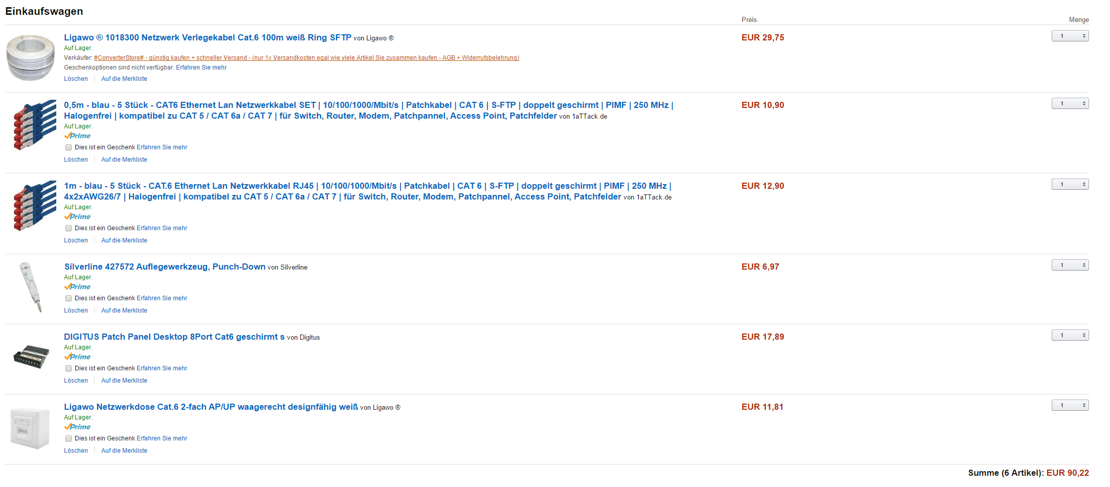

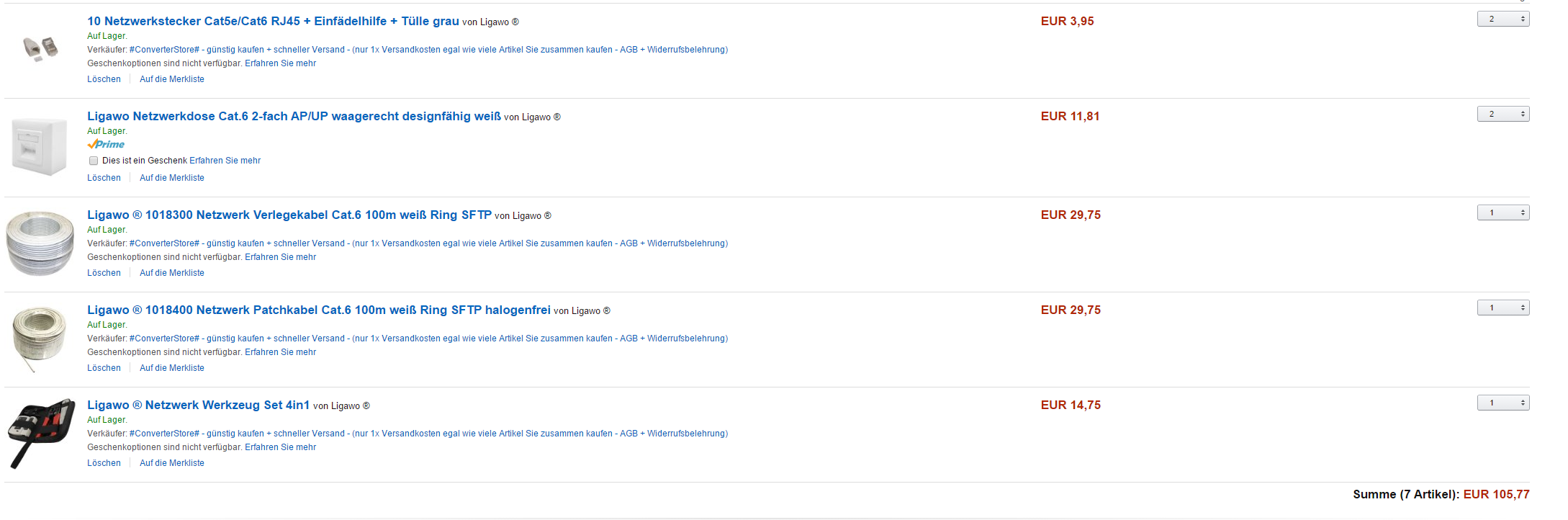

ich zieh demnächst um und da noch keine drin Möbel sind, dachte ich mir, dass ich das mit dem Netzwerk gleich richtig mache.
Ziel: Router in Raum A -> Kabel durch Wand etc. in Raum B.
Dazu: Router -> Patchkabel -> Aufputzdose 1 -> Verlegekabel -> Aufputzdose 2 -> Patchkabel -> Rechner
Um Kabelsalat zu vermeiden würde ich dann auch die Patchkabel passend zuschneiden.
Ich denk mal 100m werde sich nie brauchen, aber der Preis pro Meter ist unschlagbar und und wer weiß, ob ich mit nicht mal in Zukunft was größeres überlege (unterputz in alle Zimmer etc.) ;)
Links:
Fragen:
-Ist der Unterschied Patch- und Verlegekabel in dem Fall relevant oder könnte ich auch beides mit einem machen? Spart man sich eine Kabelrolle.
-Passt das alles? Hab mal alles von einer Firma genommen (Komptabilität und so).

Ich montiere die eine Aufputzdose neben dem Router in Raum A und eine hinterm Schreibtisch in Raum B. Die verbinde sich mit dem Verlegekabel. Den PC stecke ich dann in die eine Dose und den Router in die andere. Idealer wäre ein Patchfeld neben dem Router, das wäre aber etwas zu übertrieben, obwohl für 20 € sind die jetzt auch nicht wirklich teuer.
Wenn das mit dem selber Crimpen wirklich so ein gefrickel ist, nehme ich einfach kurze fertige Kabel.
So wie dus im zweite Post schreibst gehts gut: Verlegekabel von dose 1 auf dose 2 und dann mit fertigen Patchkabel von pc in die Dose und vom Router in die Dose.

Sicher. Für den Anschluss des Routers und des Rechners an die Dose nimmst Du fertige Kabel. Die kosten Pfennige. Und für die Verbindung der beiden Dosen Verlegekabel. Und die legst Du mit einem LSA Werkzeug auf die Dosen auf.

Der Plan, zwei Dosen zu setzen und mit Verlegekabel zu verbinden, ist also grundsätzlich nicht verkehrt. Allerdings würde ich nur in extremen Ausnahmefällen Patchkabel selbst konfektionieren. Zum einen braucht man dafür eine Crimpzange nebst Steckern und zum anderen bekommt man Patchkabel in allen nur erdenklichen Längen. Bestellt man bei einem richtigen Kabel-Shop, kann man mit Sicherheit auch Sonderlängen bestellen. Dennoch halte ich das für wenig sinnvoll. Am Endgerät macht man eine kleine Schlaufe und fixiert diese mit einem Kabelbinder. So ist man auch gegen ein Umrücken der Möbel gefeit. Längt man die Kabel millimetergenau ab, ist es nur eine Frage der Zeit bis man eben doch gerne noch 20 cm mehr hätte..
In keinem Fall würde ich Dosen mit Patchkabel verbinden (Litze kann aus den LSA-Klemmen rausrutschen) und auch keine Stecker an Verlegekabel anbringen. Stecker gehen fast immer mit einer gewissen räumlichen Beweglichkeit einher (Gerät zur Seite rücken, Möbelstück verschieben, Stecker rein/raus, etc) und da besteht bei unsachgemäßer Behandlung des Kabels stets die Gefahr eines Kabelbruchs. Verlegekabel ist für statische Verbindungen von A nach B gedacht, nicht für rein/raus/vor/zurück/links/rechts. Dafür gibt es Patchkabel ;)
Wenn du allerdings auf deine Sonderlängen verzichtest und 08/15-Patchkabel kaufst, brauchst du dir um eine zweite Kabelrolle keinen Kopf mehr machen.
Ja nimm lieber fertige Kurze Patch Kabel, die sind günstiger als Stecker eine gute Krimpzange und der ganze Kram und sind auch überprüft.

Dann würde ich es jetzt so machen:
fertige Patchkabel (etwas auf Vorrat)
Patchfeld am Router (Switch kann man dann ja ggf. nachrüsten)
LSA-Werkzeug zum Auflegen auf die Aufputzdose.
Die paar € für das Netzwerkkit von Ligawo würde ich noch investieren. Da ist auch ein einfacher Tester dabei. Könnte Dir vielleicht bei der Arbeit eine Hilfe sein.
