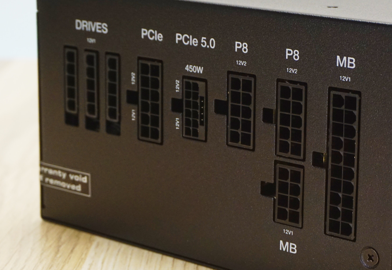

Deine erklärung in allen Ehren, ergibt leider nur keinen Sinn.
Denn das Netzteil hat "nur" zwei Rails, angegeben in 12V1 u.12V2.
Deiner meinung nach würde die GPU nur mit 12V2 bespeist und der rest an 12V1, richtig?? Falsch! Beide Rails weden aufgeteilt.
Siehe..
Dementsprechend macht es keinen sinn, da auch die CPU an 12V2 hängt und die GPU an12V1 und 12V2!
Und jetzt??
Wenn es an einer audgefallenen Rail liegen würde, würde auch mindestens die CPU Led mit leuchten, tut sie aber nicht!
Oder das Board (wenn 12V1 ausgefallen ist) garnicht erst starten.
