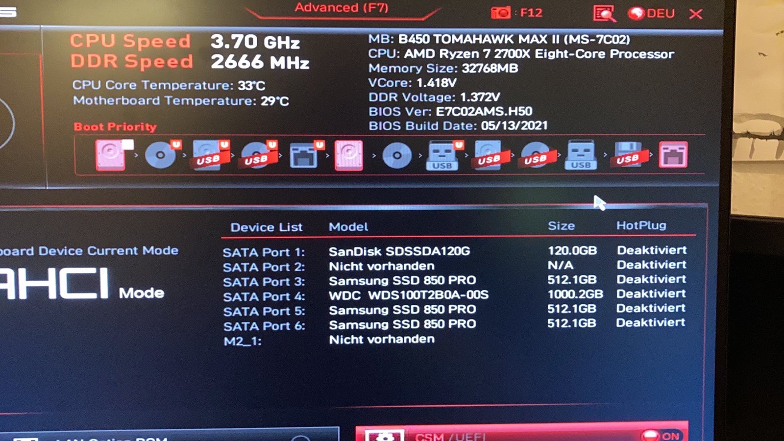

Update:
nach diversen Empfehlungen und PMs von netten Usern, sieht das System nun so aus:
CPU: Ryzen 7 2700X
Board: MSI B450 Tomahawk Max II
Netzwerkkarte: Intel EXPI9402PT Pro1000PT 1GBit
RAM: 1x 32 GB - Crucial DIMM CT32G4DFD8266 --> ich finde hier leider nichts preiswerteres, der compatibility Guide ist bei einzelnen 32GB Modulen etwas eingeschrenkt, hoffe die 2666 anstatt 3200 MHZ werden kein Bottleneck.
Bei Bedarf werden dann 1-3 Riegel dazugesteckt.
CPU Kühler, Gehäuse und Netzteil frag ich noch im Suche HW Bereich an.
Danke für die Hilfe :daumen:

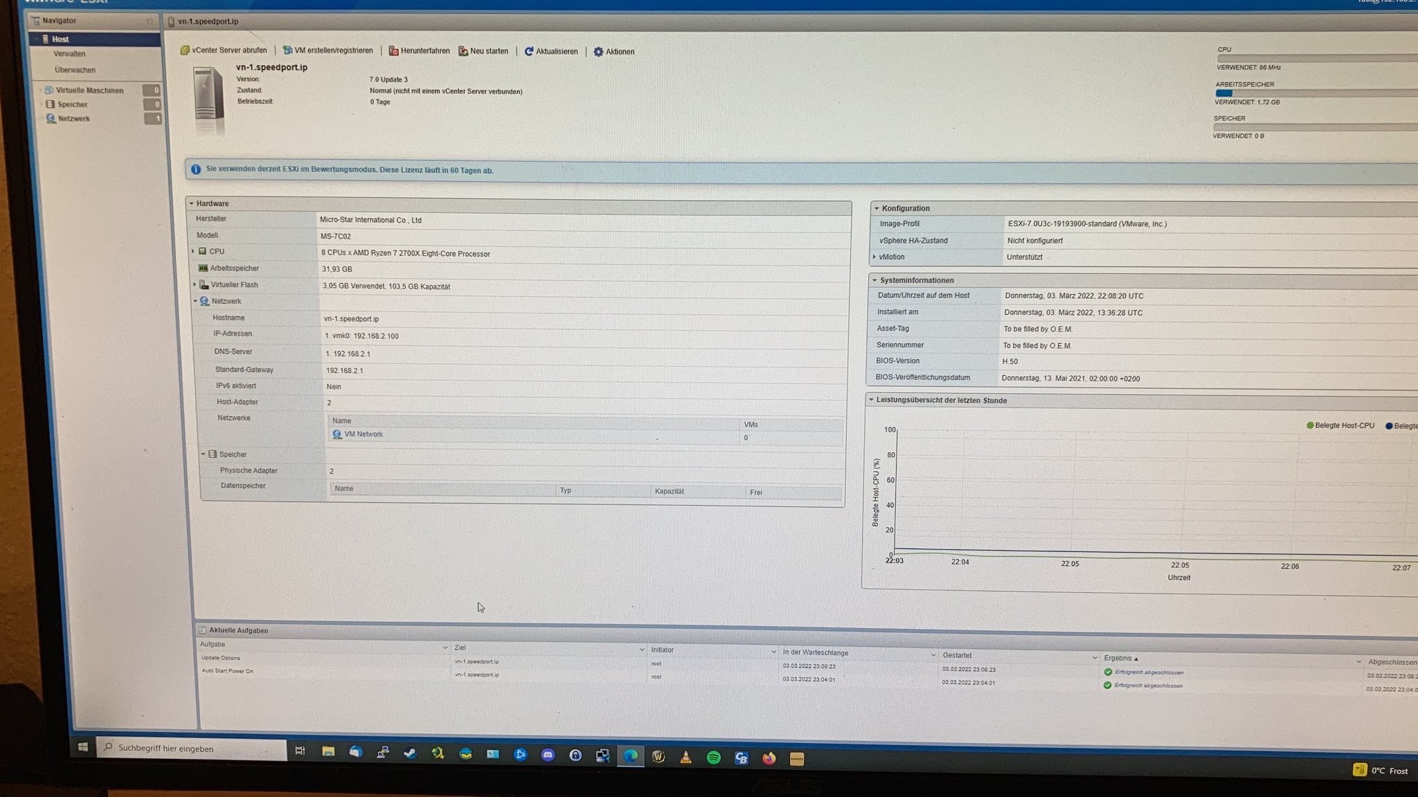

Aktueller Stand:
Der auf 50W begrenzte Ryzen macht brav seinen Job.
Einzig das ich das System nicht ohne Grafikkarte betreiben kann nervt gerade ein wenig, aber das sind Luxusprobleme.
