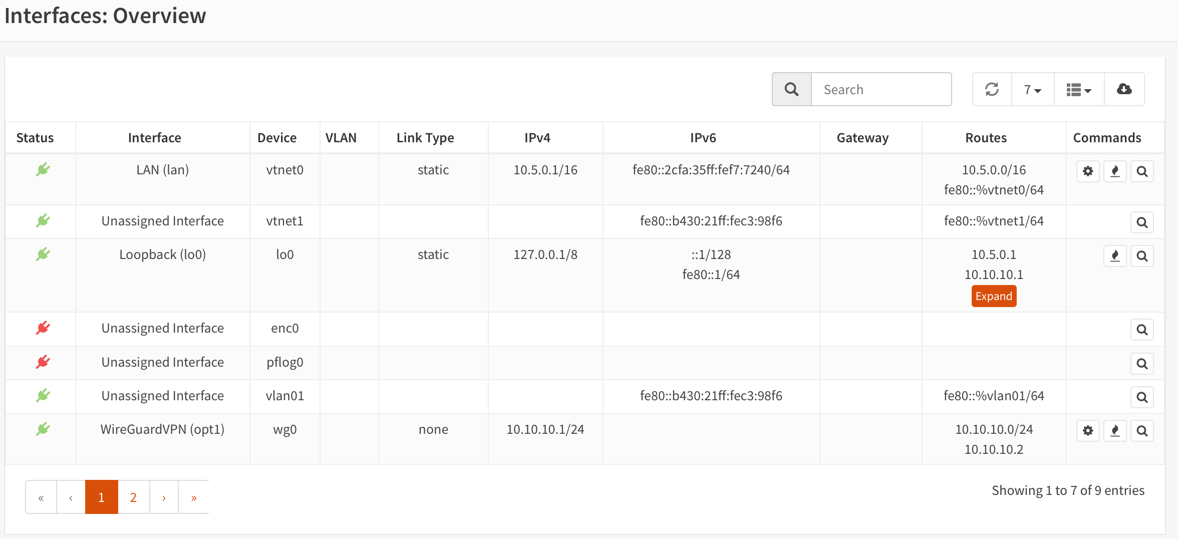

Anbei ein Screenshot von Interfaces - Overview.
Was erkennt man? Ich checks nicht.
  • Loopback zeigt die IP von ip4only an --> diese wird auch an Namecheap über den Service Dynamic DNS übertragen
  • WAN ist die IP vom Dashboard
Ich habe aktuell ein VDSL Anschluss. o2 DSL verwendet den Anschluss von der Telekom (Miete). Ich wollte es nur erwähnt haben.
Erkennt man Doppel NAT? Ich bin mir da nicht sicher ob es bei mir so vorkommt. Ich hab e ein DrayTek Modem, die Anwahl erfolgt via PPOE von OPNSense.
Meine dynamische IP wird direkt von OPNSense an NameCheap übertragen.
Aktuell gehen die Webseiten übrigens wieder nicht. Auch wenn ich die IP manuell (obwohl automatisiert) von ip4only an Namecheap übergebe.
IPv6 hab ich deaktiviert. Leider keine Änderung.
Was ich suspekt finde. Trotz, dass sich die externe IP nicht verändert hat und vor 30min die externen Webseiten nicht funktionieren, funktionieren sie jetzt wieder. Absolut ohne Änderung von irgendwas…

Nun ja oder wir suchen doch an der richtigen Stelle. Jetzt wo die Seiten "gerade" funktionieren, sieht die Interfaces - Overview wie folgt aus:
Meine externe IP finde ich nun in der Übersicht gar nicht mehr. Entscheidend sind wohl die veränderten Routes.
Jemand eine Ahnung?

Danke. Das ist ein guter Hinweis. Aktuell vermute ich aber dass das Thema Routes vielleicht des Rätsels Lösung ist.

Und ich muss ich direkt korrigieren. Nachdem ich WireGurd entfernt und disabled haben, ist die Interface Overview nun wieder genau so wie vorher. Und weiterhin sind die externen Seiten erreichbar. Daran scheint es also auch nicht zu liegen.
Jemand eine Idee?
  • Loopback zeigt die gleiche IP wie ip4only an
  • Namecheap erhält genau diese IP
  • externe Webseiten sind aktuell erreichbar

dj-melo schrieb:
kann nur noch zum Thema dyndns beisteuern evtl. mal ipv64.net versuchen. die Dort angezeigten IP's müssen mit WAN in der Sense übereinstimmen.
Past. Nicht mit WAN aber mit Loopback.
hm bei mir is die bei beiden identisch (Loopback und WAN), so wie bei dir in #15, evtl. liegt da schon das Problem. Läuft die Sense auch virtuell? Diese ggf mal neu aufsetzen. schätz da stimmt etwas nicht. Vielleicht auch eine weniger komplexe Firewall versuchen für den Anfang z.B. Ipfire. oder Step by Step angepasst auf deine Situation nach
