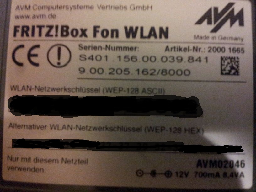

Und da wäre ich vorsichtig, wenn die Werte nicht genau zur Box passen, handelst Du Dir weitere Probleme ein.
Übrigens, ist es das original Netzteil für Deine FritzBox? Wenn nicht, könnte das auch zu Instabilitäten führen. Nicht umsonst steht unter den Boxen, man solle das original Netzteil verwenden. AVM weißt ebenfalls ausdrücklich darauf hin.
