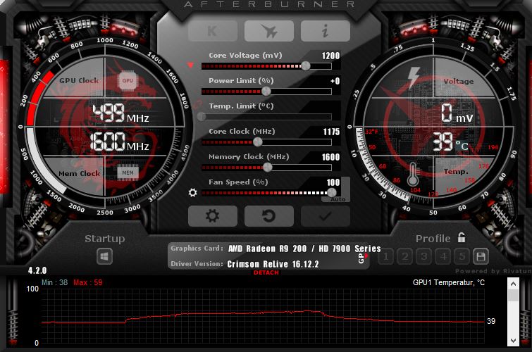

MSI Afterburner Settings mit meinem besten Ergebnis

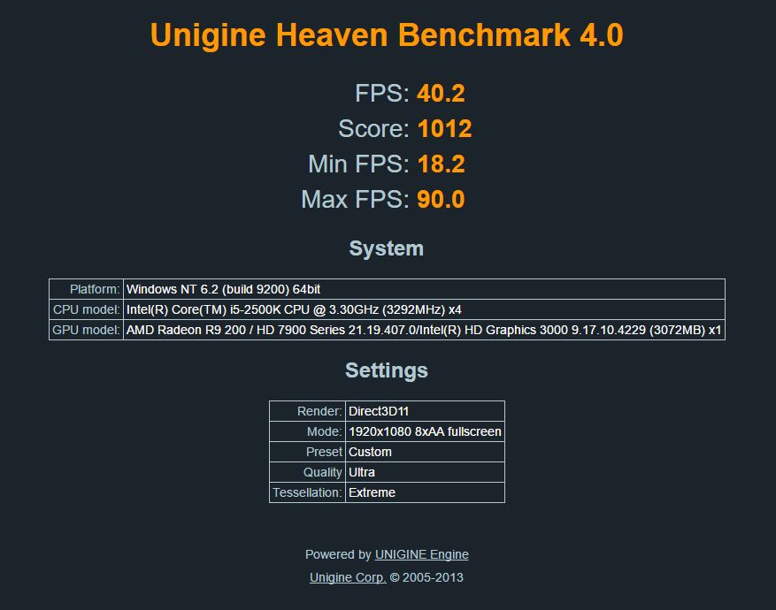

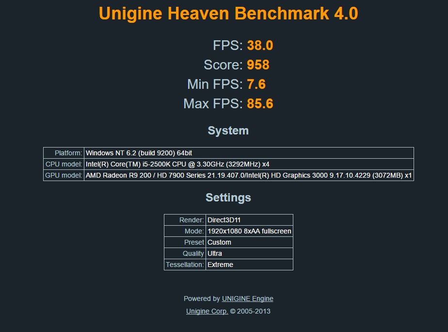

Ausgangssituation:
Bestes Ergebnis:
Die Maximale Temparatur der Graka lag bei ~60° auf Ultra-Einstellungen.
Vorher jedoch, als ich "etwas" höher mitm Takt war, bekam ich leichte Fragmente. Auch im Windows, welche dann nachm Reboot weg waren.
Ich war immer der Meinung, dass die Hitze der Grafikkarte mein erstes Bottleneck wird. Sprich: "Junge, du hast 85° erreicht - es reicht!"
Liege ich hier falsch?
Wenn jemand so nett wäre und seine Meinung zu den aktuellen Werten sagen könnte, würde ich das Klasse finden! Geht mehr? Langsam das Limit erreicht?

ja, liegst du. irgendwann kann der chip halt nicht mehr bzw braucht mehr spannung um den takt zu halten. und auch mit mehr spannung ist irgendwann halt ne grenze erreicht. zu heiß sollte es natürlich auch nicht werden.
edit:
die erreichten werte sind doch recht ordentlich für ne 7950/70 bzw 280(X). warum hast du das PT nicht erhöht?
edit²: ist dir das nicht zu laut mit den lüftern auf 100%?
Entschuldige, ich hab eben nach "PT" im Zusammenhang mit Grafikkarten gegoogled.. keine Hits :(
PT Voltras Level? Falls du die Core Voltage meinst:
Hatte gelesen, dass die Core Voltage unbegingt < 1250mV sein soll.
Wenn ich die Spannung nun hochjage (max. 1250, denke ich?), könnte ich die Core + Memory Clock erhöhen?

PT -> Power Target oder Power Limit. kann man so lassen wenn die graka jederzeit den takt hält, wenn nicht hoch damit. möglich dass man mit erhöhter spannung ein paar MHz mehr rauskriegt. naja. alternativ könnte man gucken ob man die spannung etwas reduzieren kann.

schalte doch im Afterburner das OSD ein, das zeigt dir dann diversen kram ingame an. ob du mit mehr spannung noch spürbar mehr rausholen kannst ist fraglich, 1175Mhz sind wie schon gesagt durchaus ordentlich für ne 280(X). die referenztaktraten lagen da bei 933MHz (280) bzw 1000MHz (280X).

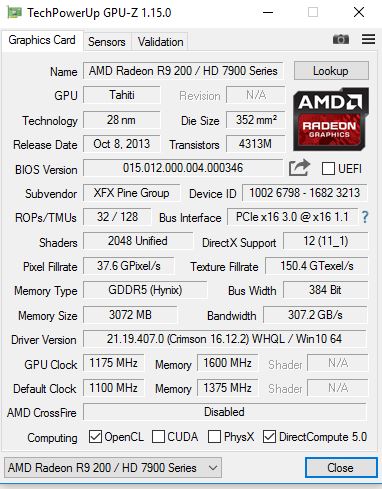

welche hast jetzt eigentlich? mach mal nen screenshot von GPU-Z.

GPU-Z

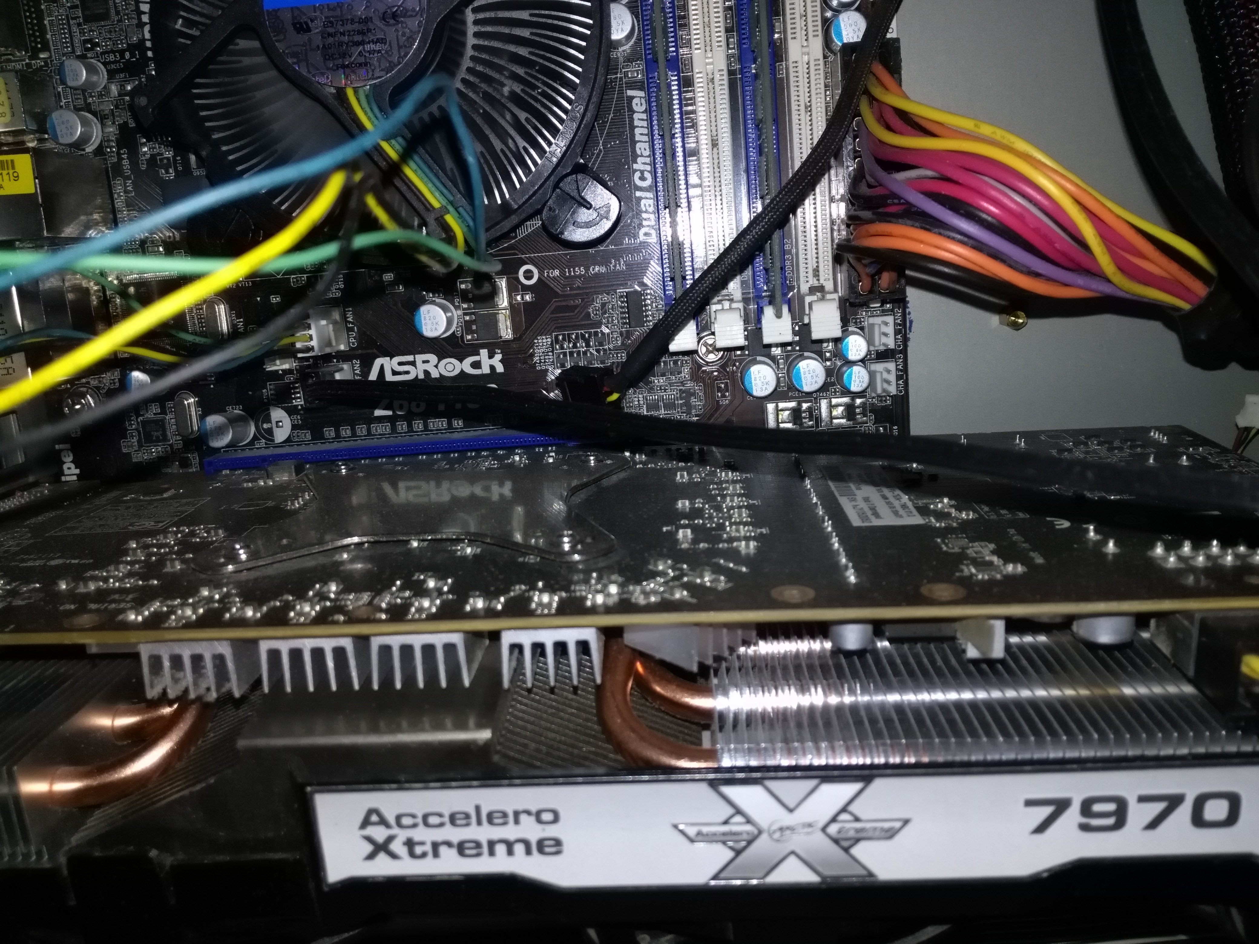

Innenleben @ Graka:

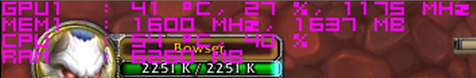

Ingame@OCD:
Die MHZ-Raten bleiben konstant.
Dieser "Accelero Xtreme" ist wohl der Grakalüfter =P.

lies mal die spannungswerte unter deinen momentanen settings aus. wenn die, wie im ab angezeigt, bei 1.2 liegt, ist da noch luft nach oben. die temps scheinen ja auch noch kein problem zu sein. ich musste bei meiner karte damals erstmal vcore spannung erhöhen um überhaupt auf 1100 stabil zu kommen. die werte sind schon gut, habe aber auch schon höhere unter luft gesehen. mach evtl auch mal einen test und dreh das power target soweit auf wies geht und vergleich mal dein benchmarkergebnis mit dem vorherigen wert.
Ich denke die Temps sind so gut, weil da n extra Graka-Kühler draufsteckt und der auf vollgas läuft.

Oder verstehe ich dich richtig? Mehr PT = Mehr "Overall"-Taktung möglich?

das PT beeinflusst nur wie viel strom die graka ziehen kann. dadurch macht der chip nicht mehr takt mit. wenn das PT zu niedrig einegstellt ist wird halt im zweifel der takt reduziert um den zielverbrauch einzuhalten.
