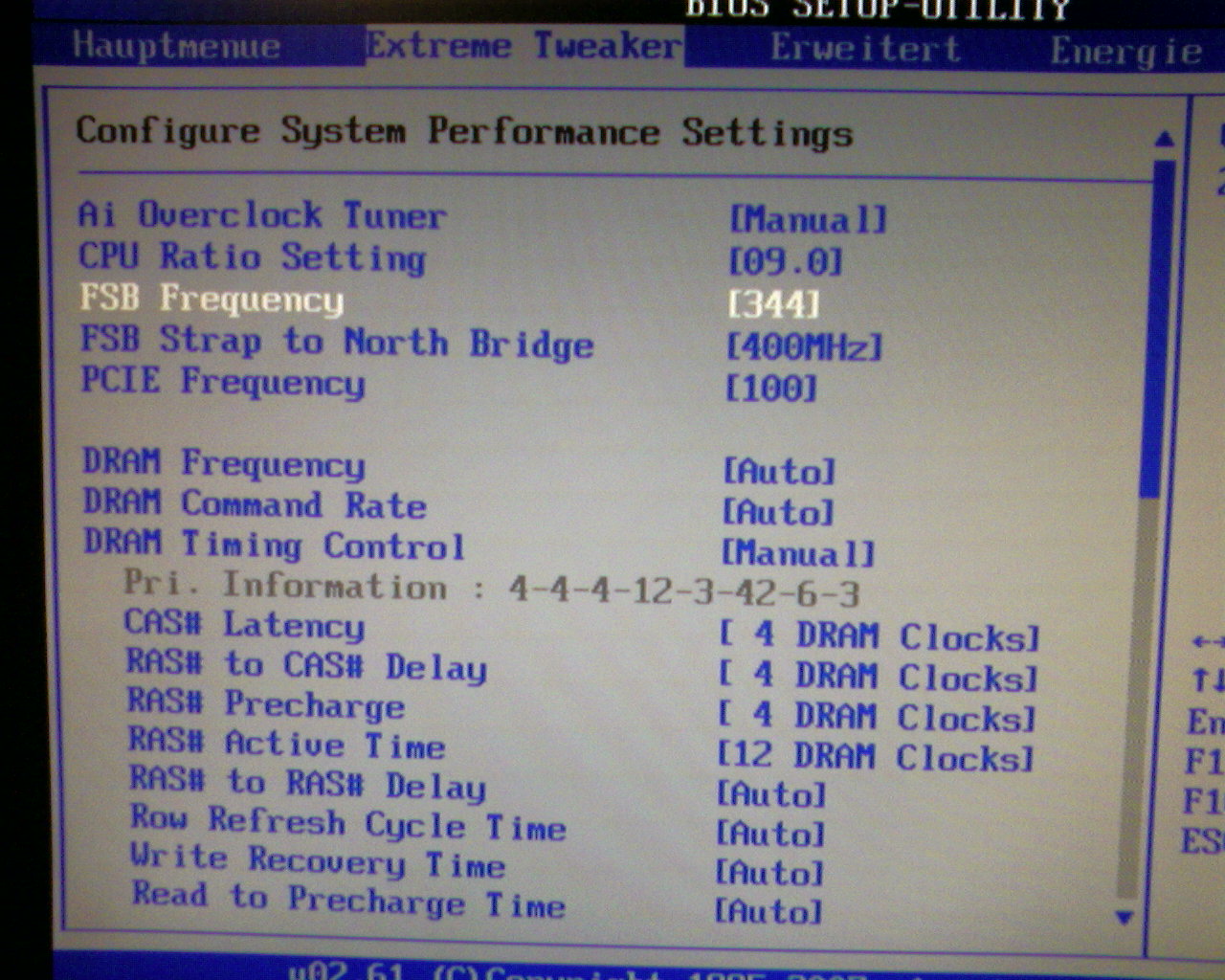

Ich denke, dass ich den FSB jeweils um 11 MHZ erhöhe, damit ich mich (oder eher die CPU ;) ) langsam hochtakte.
Ein Bekannter hat mir empfohlen, ihn wie ein Mann gleich auf 3,6 GHZ zu takten, was ich aber nur ungern machen will.

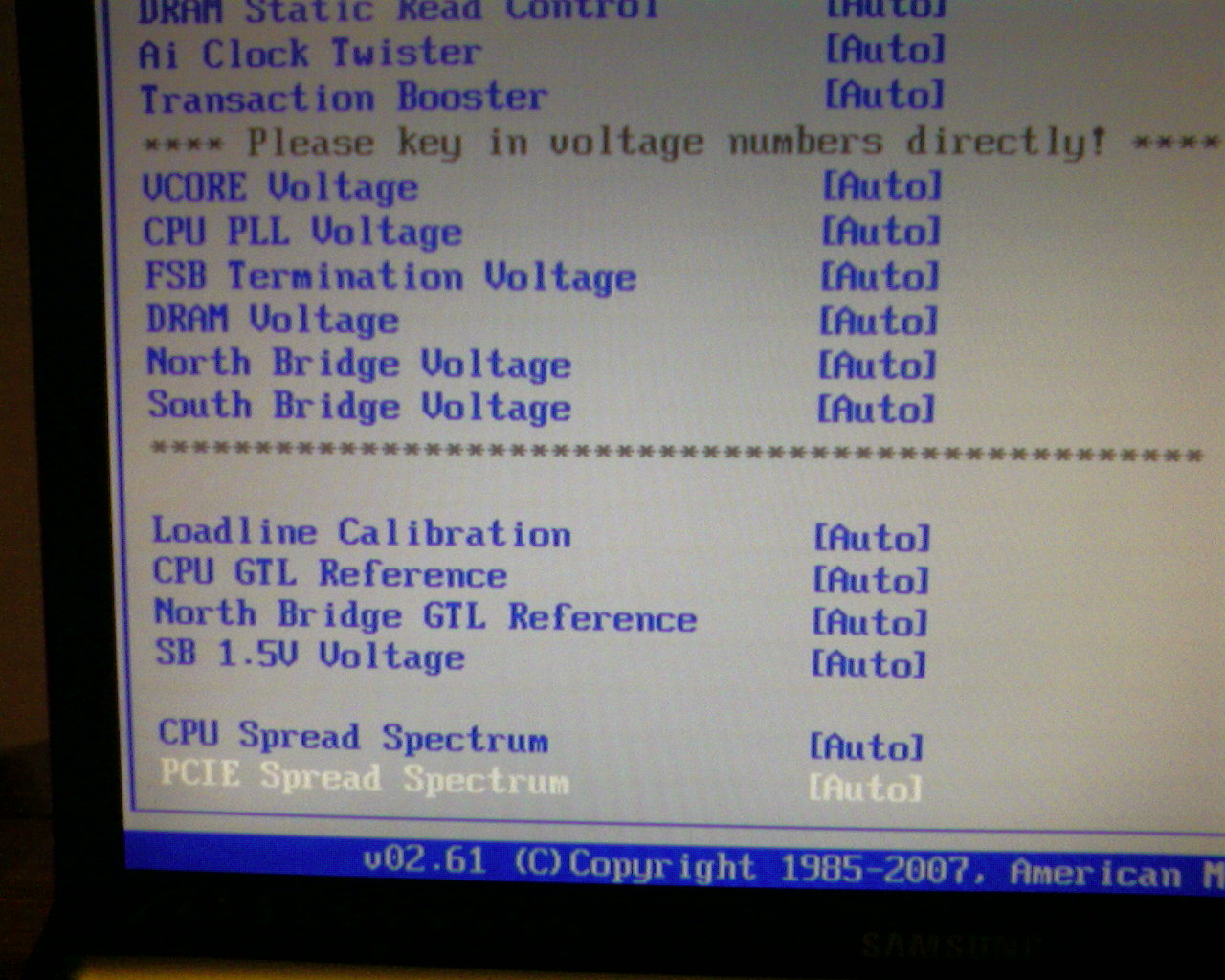

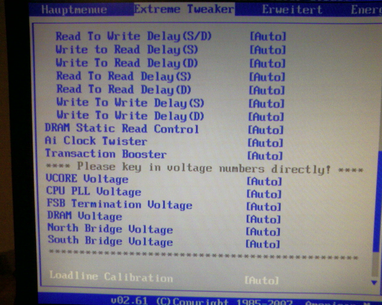

Also ich war gerade im BIOS und würde es so hier einstellen:
(siehe Anhänge)
Doch bevor ich das wirklich mache, würde ich gern von euch wissen, ob das so ok ist.
Weil als Anfänger übersieht man ja schnell was!
EIST würde ich aber gerne anlassen, da es mich nicht interessiert, dass die CPU im Leerlauf runtertaktet.
Am Ende werde ich dann immer Prime95 laufen lassen und die Temps checken.
Sollte es Probleme geben, werde ich die VCore halt minimal erhöhen und erneut testen!
Danke für jede Hilfe! :)

Den VCORE würde ich nciht fixen, denn desto niedriger, desto besser. RAM Voltage kannst du natürlich fixen, um ihn als Fehlerquelle auszuschließen.
EIST zu deaktivieren ist auch keine Pflicht.

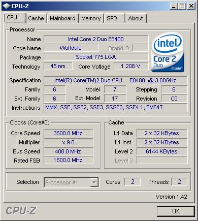

Also ich habe jetzt die 3600 MHZ erreicht!
Lief alles okay :)
3500 MHZ erreichte ich sogar ohne Spannungsanhebung.
Bei 3600 MHZ musste ich etwas nachhelfen.
Prime lief 30 Minuten ohne 1 Fehler!
Hier noch ein Screenshot.
Danke nochmal! :)
Grüße
Sieht gut aus bist jetzt.
Loadline Calibration noch aktivieren, dann sollte der Vdrop kleiner werden und das System stabiler :)
Wenn du denkst die optimale Einstellung gefunden zu haben, kannst du Prime 4-6 Stunden laufen lassen, wenn Prime keine Fehler meldet,
ist dein System genügend stabil.

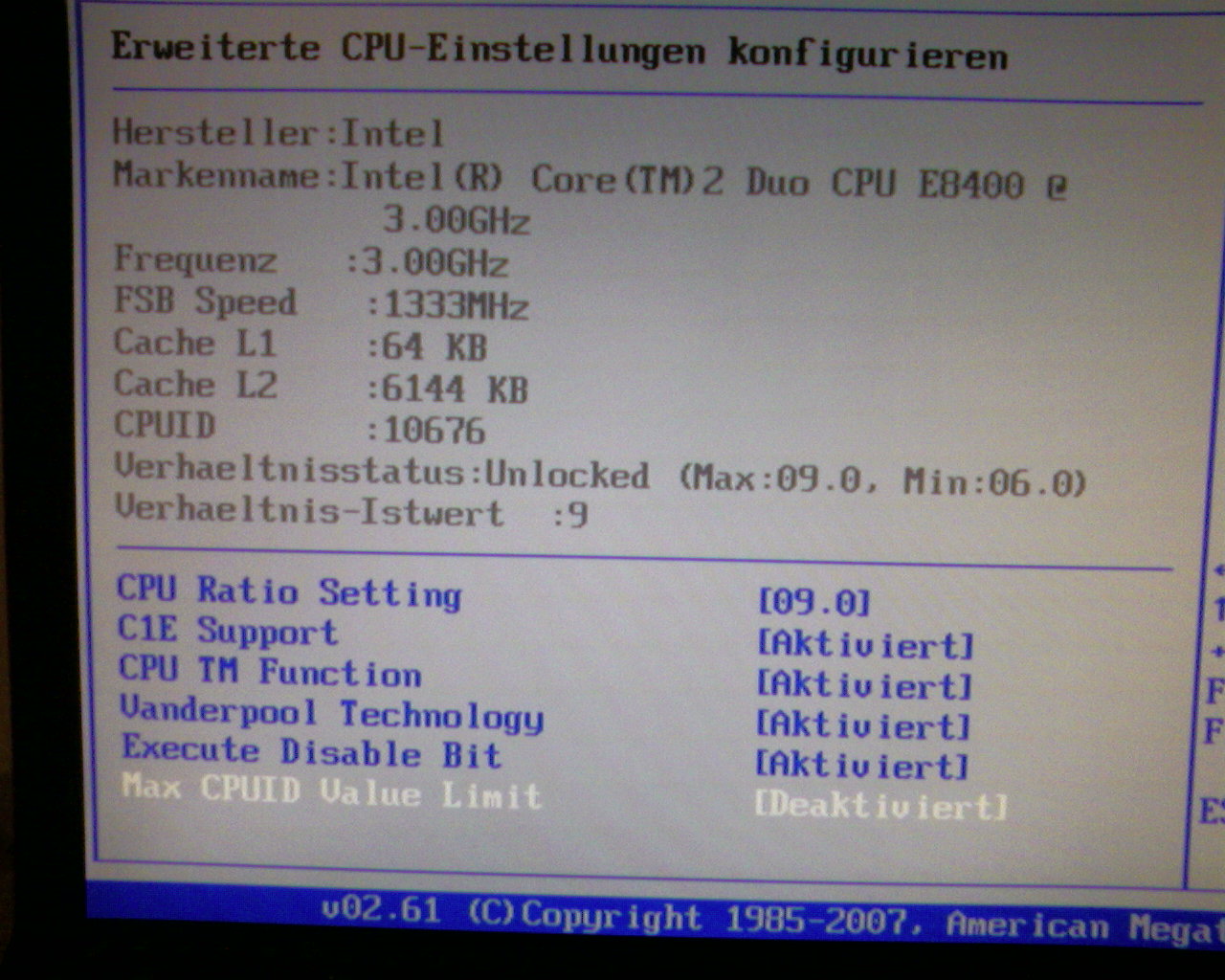

Wie schalte ich nun EIST aus??
Im BIOS gab es mal direkt die Option "Speed Stepping".
C1E habe ich bereits deaktiviert.
Also die Frequenz bleibt auch im Leerlauf bei 3600 MHZ.
Die Spannung beträgt im Leerlauf jedoch 1,232V, bei Last aber weniger!!
P.S. Auf dem letzten Bild meines 1. Beitrages müsste die Option zu finden sein...
Grüße
