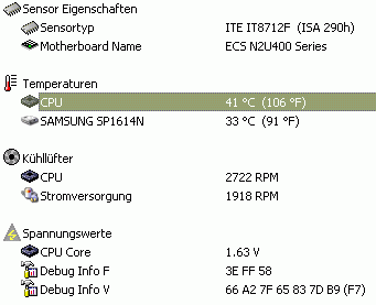

wie die tems auf dem mb sind weiss ich net da keinen sensor auf dem MB habe.
