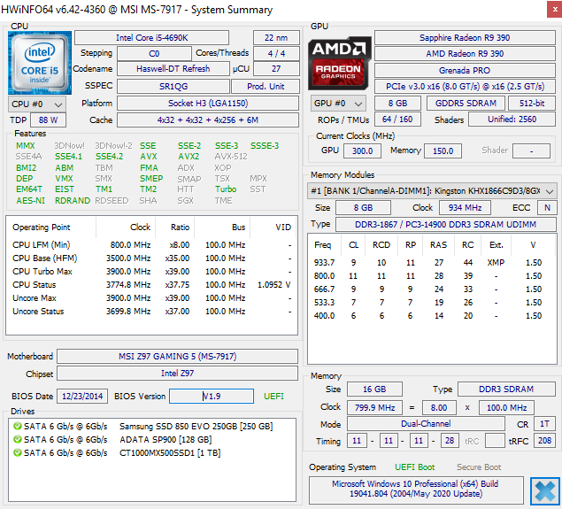

Hi! Mein Rechner den ich seit ca. 5 Jahren betreibe, bereitet mir auf einmal Probleme. Seit einiger Zeit stürzt dieser beim Spielen ab und ich komme nicht recht drauf, was der Fehler sein könnte. Vermute atm GraKa oder Netzteil.
Anatomie der Abstürze: Bildschirm wird schwarz, der Sound hängt, der PC läuft aber noch, muss ihn dann durch langen Druck auf die Power-Taste ausschalten. Abstürze scheinen häufiger/schneller zu passieren wenn ich danach versuche weiter zu spielen.
Hardware:
Netzteil ist ein EVGA Supernova 850 G2.
Aktuelle Spiele bei denen ich das Problem festgestellt habe: CoD Warzone, Counter Strike, Valheim. Ich habe es auch mit Furmark probiert, damit lässt sich auch ein Absturz provizieren. Bei Prime95 passiert nichts. Counter Strike scheint ein Spezialfall zu sein, da habe ich letztens gute 2h gespielt, das Spiel beendet, dann kam auf einmal der Absturz mit den gleichen Symptomen.
Anfangs dachte ich an ein Temperaturproblem, aber nachdem der PC sich nicht komplett abschaltet, glaube ich das atm nicht. Temps sind imho in Ordnung, Graka 60-70 unter Last, CPU so um die 50.
Verwende Windows 10, konnte das Problem aber auch unter Ubuntu 20.04 mit Furmark nachstellen. Hatte auch mal 3dMark (Firestrike, Time Spy) rennen, da ist aber nichts passiert.
Bis jetzt probiert:
Treiber neu installieren - älteren Treiber installieren - neuesten (optionalen) Treiber installieren
Andere Stromkabel für die GraKa verwendet, die Stromkabel an einem anderen Anschluss am modularen Netzteil angeschlossen
Grafikkarte ausgebaut und nur mit der iGPU gespielt - Problem scheint nicht aufzutreten, konnte aber z.b. Furmark nicht damit rennen lassen
Mit Power Tuning in Wattman gespielt - keine Veränderung, teilweise scheinbar schnellere Abstürze
MemTest86 rennen lassen, keine Probleme
Weiß nicht recht, wie ich den/die Fehler finden kann. Daher hiermit die Bitte um Unterstützung bei der Fehlersuche. Sagt mir Bescheid falls mehr Infos notwendig sind.

Anbei sind Logs von Fällen wo mir der PC abgestürzt ist. Werde mal schaun dass ich demnächst dazu komme Paste etc. zu erneuern um zu sehen ob es einen Unterschied macht.
Hab eine Sapphire Nitro R9 390.
