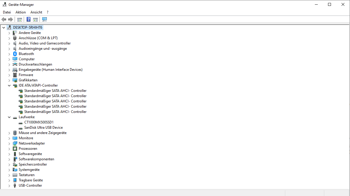

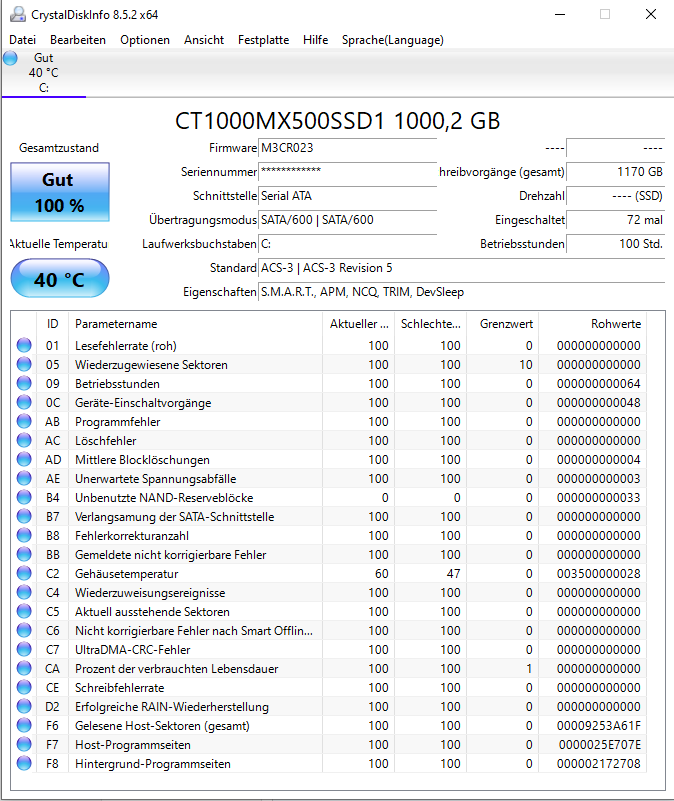

Gibt's in Bluescreenview Ergebnisse? Wenn ja, bitte mal posten.
Bitte auch Screenshots vom Geräte-Manager wie in diesem Link:
https://www.amd.com/en/support/kb/faq/pa-250
Sowie Screenshots von CrystalDiskInfo, wo man alle Werte sieht.

Anbei das von dir verlangen Fotos @thompson004
