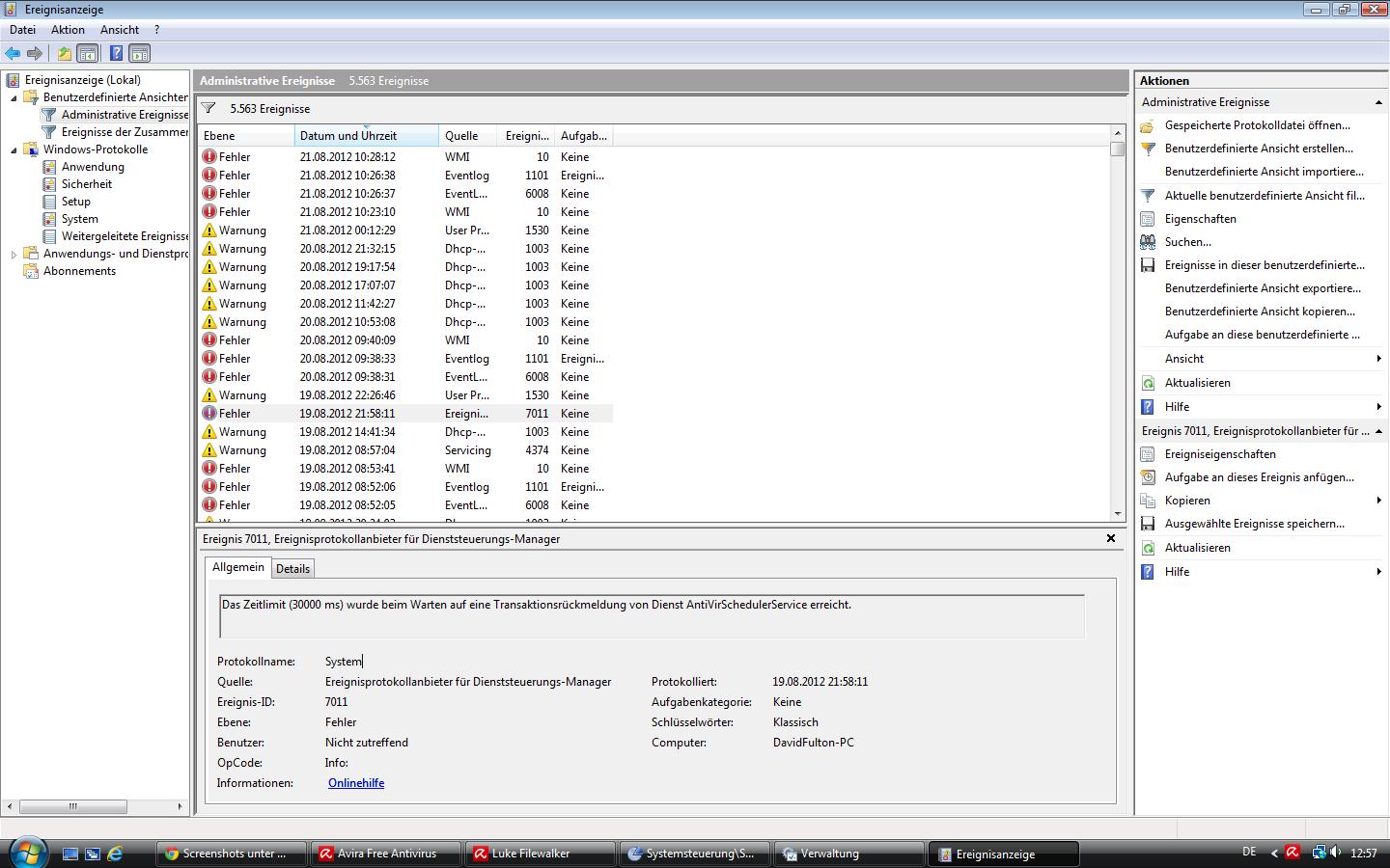

Ok Google hilft, also Ereignisanzeige in den letzten 7 Tage 20 Fehler Summe 164
Windows-Ereinisanzeige? Habe ioch noch nie gehört ...
Auf dem Desktop>>>Computer>>>rechter Mausklick>>>Verwalten>>>Ereignisanzeige>>>
Administrative Ereignisse
Da bitte mal nachschauen,ob da rote Fehler zu sehen sind
Ja, 5 Fehler und viele Warnungen ...
Ups, sind eindeutig mehr als 5 Fehler
Fehler ID:
7011
1108
15016
10
1101
6008
Das sind die meisten Fehler ID die öfter vorkommen
Das deine Festplatte defekt ist würde ich mal ausschliessen.
Hast du für Windows Vista Servicepack 1 und 2 installiert?Wenn nicht,bitte unbedingt nachholen.
Die Fehler Id's werte ich noch aus.
Für den von dir genannten Zeitraum von 1-2 Monate sind über 5000 Meldungen im Fehlerprotokoll
sehr viel und ungewöhnlich.

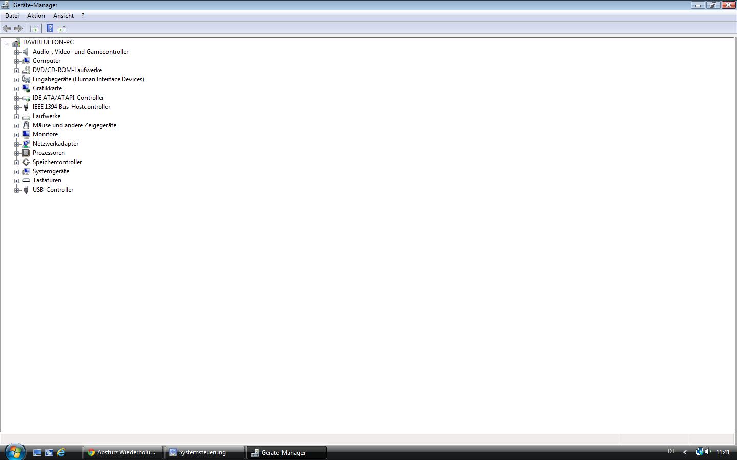

Bitte in den Gerätemanager unbedingt nachschauen,ob gelbe Warnhinweise zu sehen sind,ua wegen
eventuell fehlender Treiber.Und alle Updates von Windows einspielen nach Installation
der beiden Service Packs.

Im Gerätemanager konnte ich keine gelben Warnzeichen finden, habe ein Screenshot gemacht.

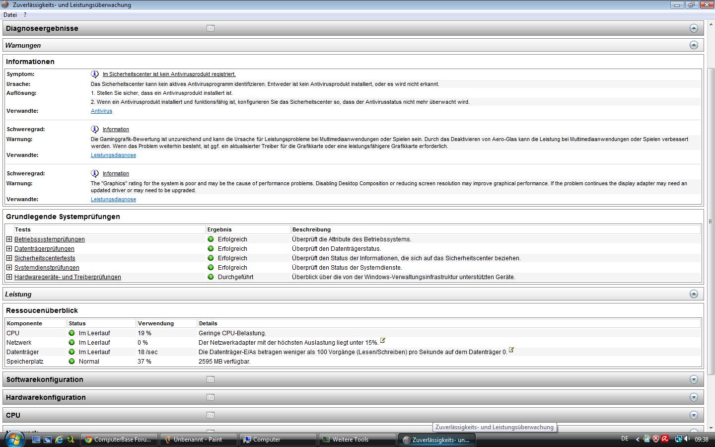

Systemintegritätsbericht erstellen.Systemsteurung>>Leistungsinf. und Tools>>Weitere Tools
Hast du das auch ausgeführt?
Ok, die Festplatte C habe ich überprüfen lassen.
Habe ich gemacht, Virus-Programm wird nicht erkannt ... Screenshot
Das ist normal,ist bei mir auch so.
Von den ganzen bisher durchgeführten Diagnosen kann ich keine Probleme auf deinen Rechner erkennen.Scheint soweit alles im Lot zu sein.
