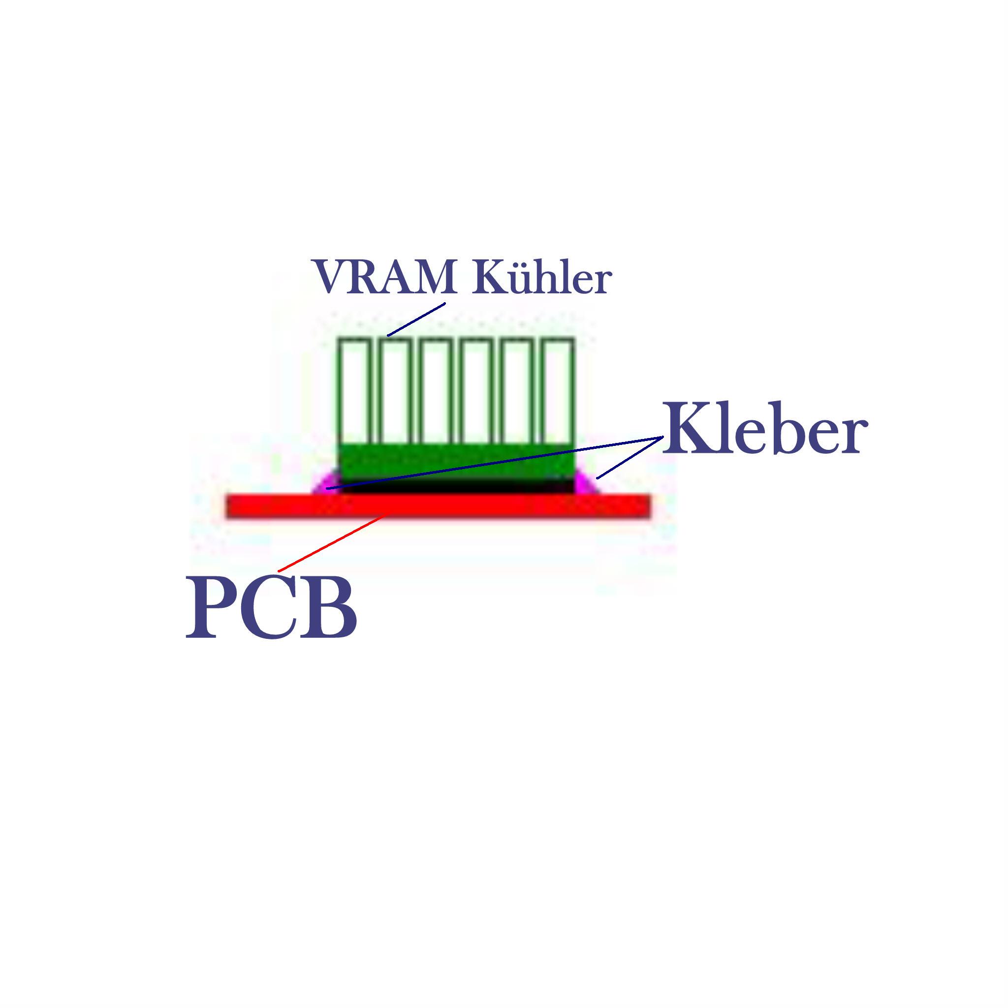

hi, also da ich bei älteren geforcekarten das selbe problem hatte, gab es folgende abhilfe:
HEIZKLEBEPISTOLE - du macht jeweils an zwei gegenüberliegenden seiten des ramkühlers eine kleine kehlnaht auf die platine- fertig.
