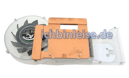

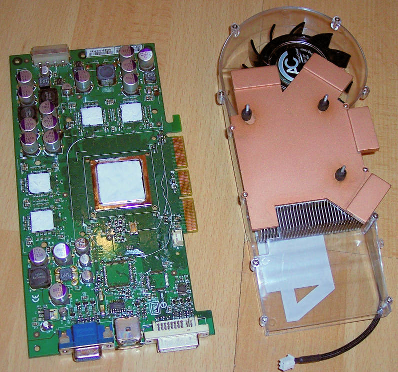

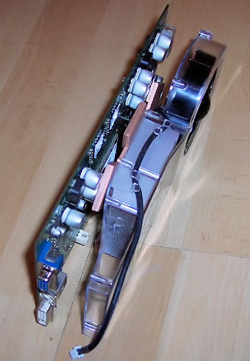

Hallo, ein kumpel von mir hat für seine FX 5800 Ultra diesen NV Silencer 4 gekauft. Das Problem ist der Kühler passt nicht auf die FX5800 das Layout ist komplett anders, weder die Löcher zum befestigen noch die Anordnung der der Speicher stimmen überein. Da ich mich mit der FX5800Ultra nicht so auskenne woll ich mal fragen wer ein ähnliches Problem hat bzw. ob mir jemand sagen kann ob es bei der 5800 Ultra verschieden Board Layouts gibt oder ob einfach der Falsche Kühler eingepackt wurde (allerdings muß dies dann schon bei AC passiert sein da auf der Blisterverpackung die richtige bezeihnung steht) was ich mir aber nicht vorstellen kann.
Aber der kühler selber könnte vom Design her eher auf die 6800er von Nvidia passen.
Bilder sind unten zu sehen
Edit: Hab gerade Bilder des Layouts der FX 5800 Ultra im Internet angesehen, das Layout stimmt bei allen Karten mit der von meinem Kumpel überein.

Also das Layout deiner Grafikkarte ist nicht die einer FX5800 Ultra, zumindest ist das nicht das Referenz-Layout.
Biste dir sicher, dass es sich um eine FX5800 (ultra) handelt? Wenn ja, dann ist das eine von MSI? Gut, das Layout stimmt hab mich da vertan.
Hab mal nachgeschaut, das AC das Layout verändert hat wegen der Rev.2, hast du das bedacht?

Auf deinem ersten Bild im ersten Post sieht man schon, dass der
Silencer für (gecshätzt) ab einer 5900/ultra einsetzbar ist.
Dass sieht man alleine schon an der Anordnung der Speicherkühler.
Also umtauschen und Ruhe ist!;) :evillol: :evillol:
GreetZ 'NVIDeo

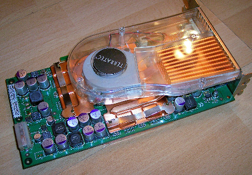

@all es ist eine Terratec und entspricht voll dem Referenzlayout siehe Bild unten
Und ein Zalman wird nicht gehen da bei dieser Karte die Speicher ja mitgekühlt werden sollten. aber der Serienkühler "muß" runter, das hält mein Kollege nicht aus ohne durchzudrehen, aber wollte eben ne günstige Kraka, und die hat er fast geschenkt bekommen.

Mit dem Zalman VF700 würden die Speicher aber bestens mitgekühlt werden, das ist schon mal sicher. Da liegen extra Ram-Kühler mit bei.

Schon gemerkt...da steht nichts von 5800 Ultra...nur von 5900 Ultra :rolleyes:
der zalman kühlt die Speicher auch mit :freaky:
