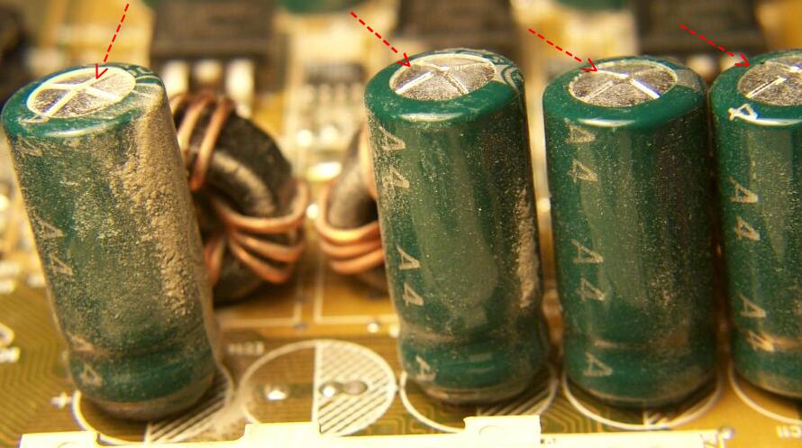

Netzteil defekt, oder Board. Schau mal, ob auf dem Board kondensatoren nach oben gewölbt sind.
Ich suche das Board mal nach defekten kondensatoren ab!
Wenn der so aussieht ist er defekt?
Grafikkarte für 10 Minuten auf 200 grad auch gebacken! :/
Hast du solche gefunden? Ich hab am Mittwoch einen Kundenserver ausgetauscht, der einen defekten hatte. Lief zwar nach kompletten Neustart, musste aber ersetzt werden.
In der Regel sind im Laptop keine Elkos.
