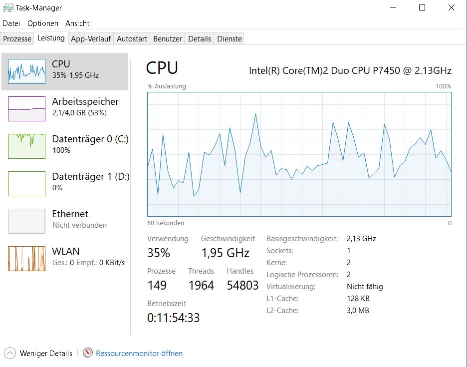

Schau einfach mal in den Taskmanager. Da steht, was am Anschlag ist, entweder Festplatte, CPU oder RAM. Und auch, welcher Prozess dafür verantwortlich ist.

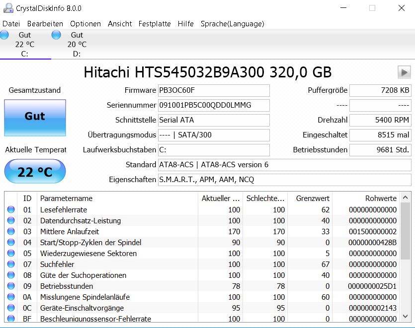

Festplatte mit CrystalDiskInfo prüfen, Screenshot hier rein.
Von Taskmanager, Prozessen usw. auch gerne Screenshots.

An eine SSD Festplatte habe ich auch gedacht aber laut Crystaldiskinfo, sind die Festplatten in Ordnung. HDD sollte es ja auch tun.
Task manager und Crystaldiskinfo habe ich hochgeladen, wobei die Screenshots kurz nach dem hochfahren gemacht worden sind. Die Festplatten Temperaturen liegen normal bei 50° und 30°.

Datenträger läuft auf 100%, daran liegt es. Jedenfalls bei dem Screenshot.
CrystalDiskInfo ist unbrauchbar, weil du midestens die Hlfte der Werte nicht auf dem Screenshot hast. Bitte Fenster größer machen, alle Werte sind wichtig.

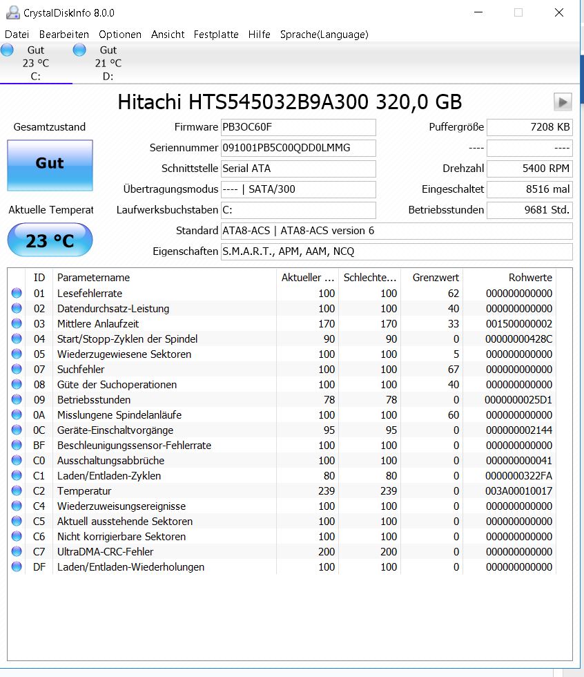

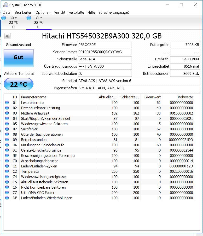

Ou, diesmal richtig die Screenshots und von jeder Platte einzeln.

Platten sehen beide in Ordnung aus. Hast du vielleicht Windows frisch installiert? Dann wird der Index erstellt, das kann lange dauern.
Du kannst den Taskmanager auch mal beobachten, auf dem Screenshot ist ja nur ein winziger Moment drauf.
Ist die Platte immer ausgelastet? Direkt nach dem Start? Oder nur, wenn ein Programm gestartet wird?
Wenn ich es beobachte ist die Festplatte größtenteils ausgelastet.
