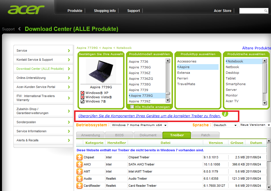

Dafür gibt es da einen Assistenten auf der Page, der dir anzeigt, welchen Hersteller du verbaut hast. Oder du benutzt AIDA64 o.ä. (hier im Downloadbereich), das Tool zeigt dir auch den Hersteller an.
Damit du weißt, was ich meine (in der Zeile verrutscht, du nimmst natürlich den 7739Z ;)):
