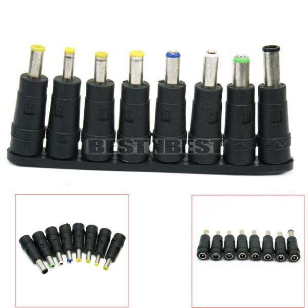

und zwar hab ich ne powerbank die einen output von 19V also für laptops hat , doch leider ist nicht der passende adapter für mein Acer Aspire S7 dabei.
hab mal ein bild verlinkt diese adapter sind bei mir dabei. aber leider alle für mein Acer zu groß
kann mir jemand sagen wo ich sows herbekommen könnte ?

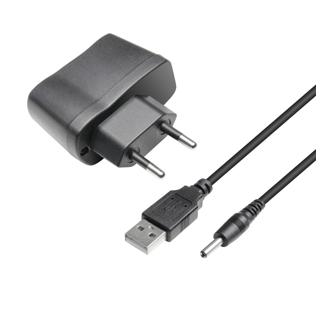

Habe das gleiche Problem bei einem HP Compaq Mini gehabt.
Habe von einem 5V / 2A Netzteil das Kabel abgeschnitten und abisoliert etc und an einem älteren "funktionstüchtigem" 19V/3A gelötet.
Bis jetzt läuft es 1A. Dimensionen sind Fast gleich...
:S nur die meisten "billigen" dinger haben halt nur AWG 28 und höher... sollte halt schon AWG 24 oder kleiner sein!
innen: 1mm Stift
außen: 4mm
