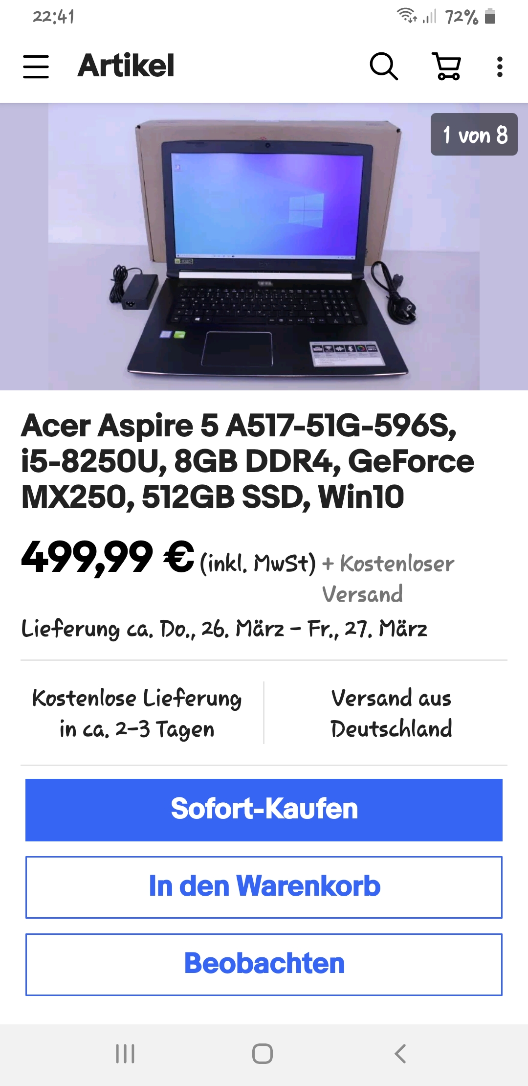

Ich habe seit 4 Monaten folgendes Notebook.
Acer A517-51G-596S
Unten findet ihr noch ein Bild.
Mir ist mein Display und meine Displayabdeckung kaputt gegangen, weil ich beim Öffnen des Deckels eine Teekerze hinten dran übersehen habe, und dadurch Abdeckung und Display zerstört wurden.
Ich habe nun lange nach einem neuen originalen Display im Internet gesucht, habe aber nichts finden können. Man muss doch irgendwo ein neues herbekommen?
Könnte mir jemand behilflich sein, wo ich dieses Display herbekomme? Auch auf www.acer.com habe ich nichts finden können.

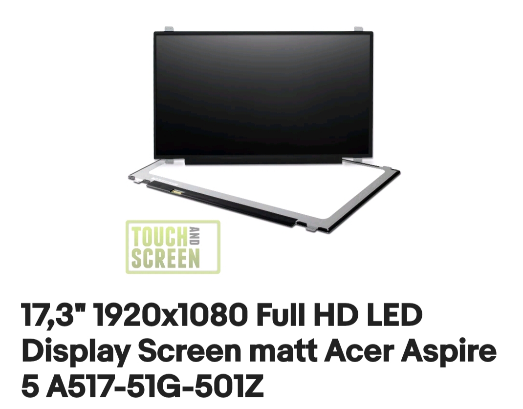

Xero261286 schrieb:
* Überflüssiges Zitat editiert! *​

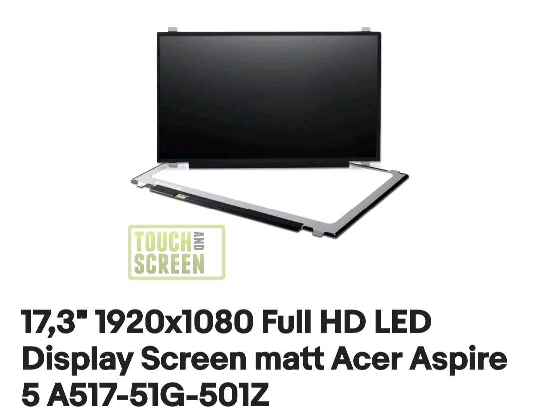

Hatte ich schon gefunden die Seite. Ich habe das A517-51G-596S. Passt da jedes Display der A517-51 Serie? Weil bei mir eben 596S am Ende steht, und ich mit der Bezeichnung kein Display finde.
Würde dieses Display bei meinem Laptop passen obwohl am Ende eine andere Bezeichnung steht?

Ja/Vllt./Nein...
Frag am besten den Händler.
Bei den aktuelleren Notebookserien kommen aktuell besonders häufig zwei Display Standard Typen zum Einsatz, diese sich anhand des Anschlusses und der elektronischen "Kommunikation" mit der Hauptplatine unterscheiden.
LVDS 30 und LVDS 40, sowie eDP 30.
Weitere Unterscheidungsmerkmale sind die Display Diagonale, sowie die Auflösung.
Stimmen der Übertragungsstandard und der Connector-Standard, sowie die Auflösung überein, so kann häufig ein entsprechendes Panel, unabhängig des Anbieters zum Einsatz kommen.
Es ist weiterhin auf die Einbautiefe und mechanische Aufhängung zu achten.
Reaktionen: Mister-Knister
Baue dein Display aus und schaue was drauf steht, dann bestellst du das gleiche Display einfach bei Ebay.
Hier anbei die Originalen Part-Teilenummern für dein Notebook:
KL.17308.005 = matt
KL.1730D.009 = glanz
Zu deiner Frage welche Anschluss >>>>> 30pin eDP
Falls du Geld sparen möchtest hier findest du auch Baugleiche Displays von anderen Herstellern > LINK

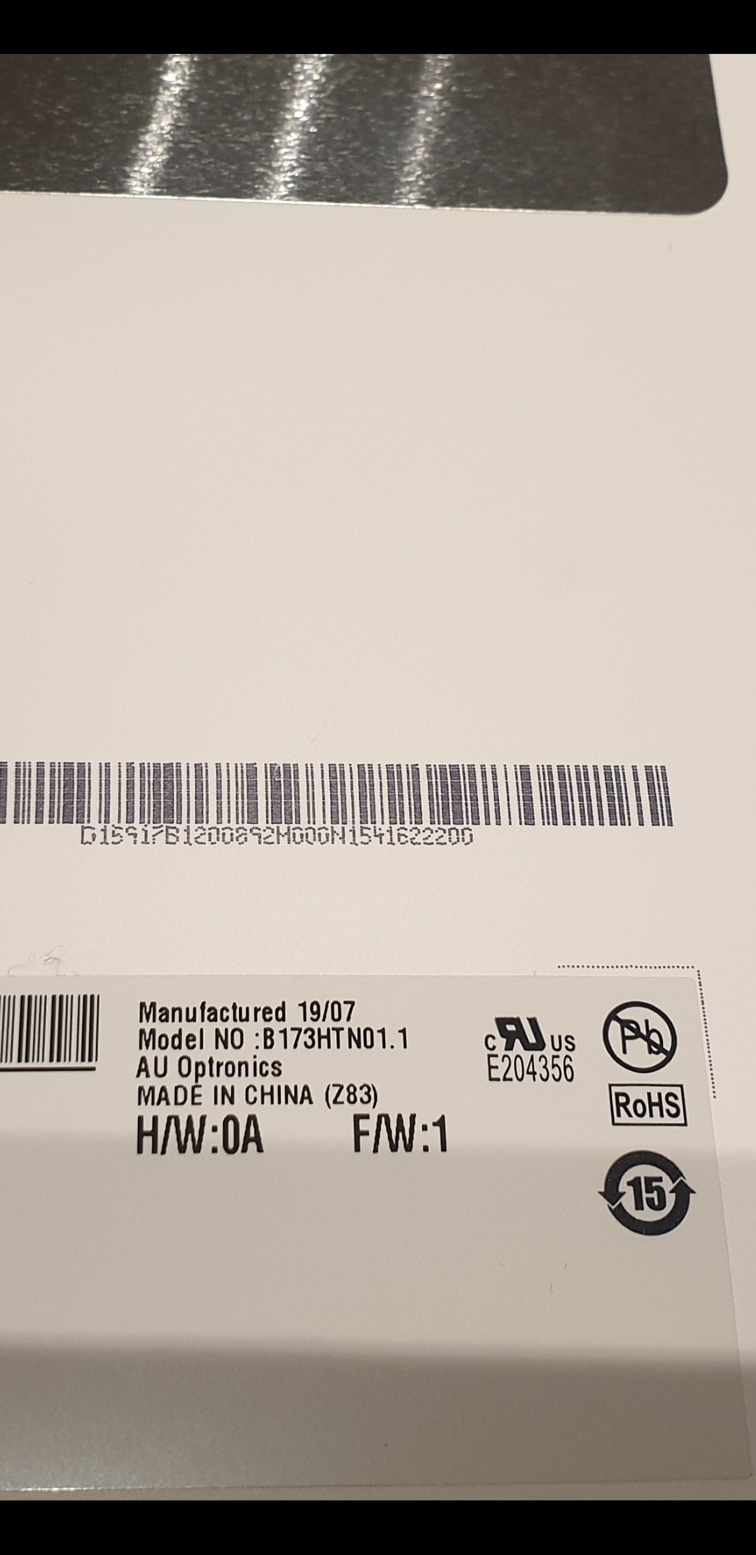

Hab das Display ausgebaut und mir ist aufgefallen, dass das beschädigte Display nur seitlich gelöst werden musste, mit jeweils 3 Schrauben.
Alle Displays die ich im Netz gefunden haben, haben oben rechts und links und unten jeweils rechts und links 2 "Aufhänger" durch welche das Display wohl am Deckel verschraubt wird. Diese 2 Aufhänger hat mein Display nicht. Hier ein paar Bilder von meinem Display.
Auch unter der Bezeichnung konnte ich keines finden und auch auf der Hersteller Seite konnte ich dieses Display nicht finden.

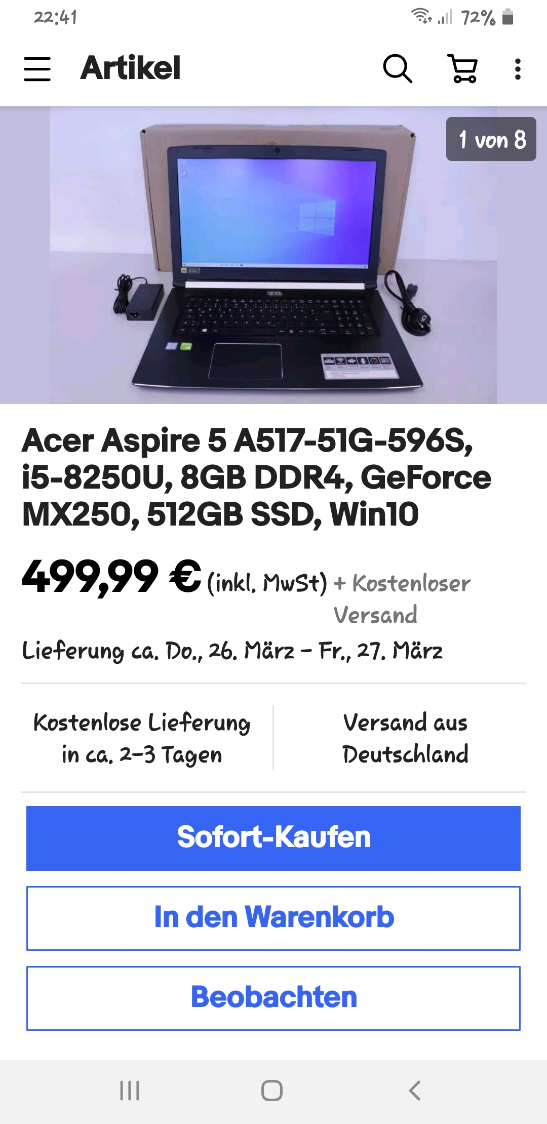

Gerade das 1. Angebot könnte für dich interessant sein, da der Verkäufer sein A517-51G ausschlachtet und du denn ggf. auch die restlichen benötigten Ersatzteile bekommen könntest.
Danke, dass selbe Angebot habe ich auch vorhin gefunden, und ihm schon geschrieben. 🙂👍

ZB. Der User hier hat ein B173HTN011 AU OPTRONICS Display ... Das Baugleiche Display welches genauso garantiert funktioniert laut Acer wäre N173HGE-E11 CHIMEI.
Somit hätte der User sogar 2 verschiedene Displays welche er verbauen könnte.
