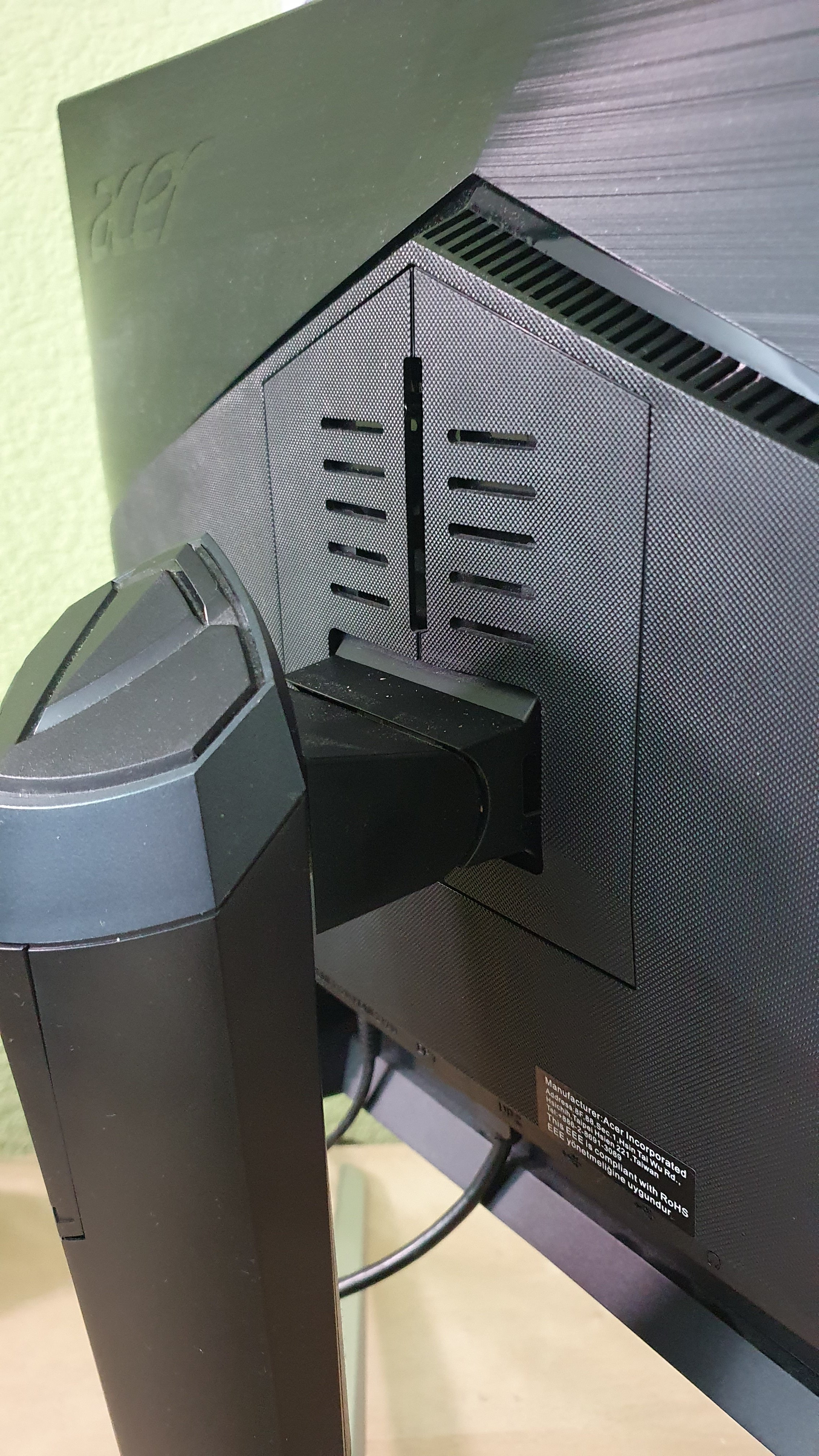

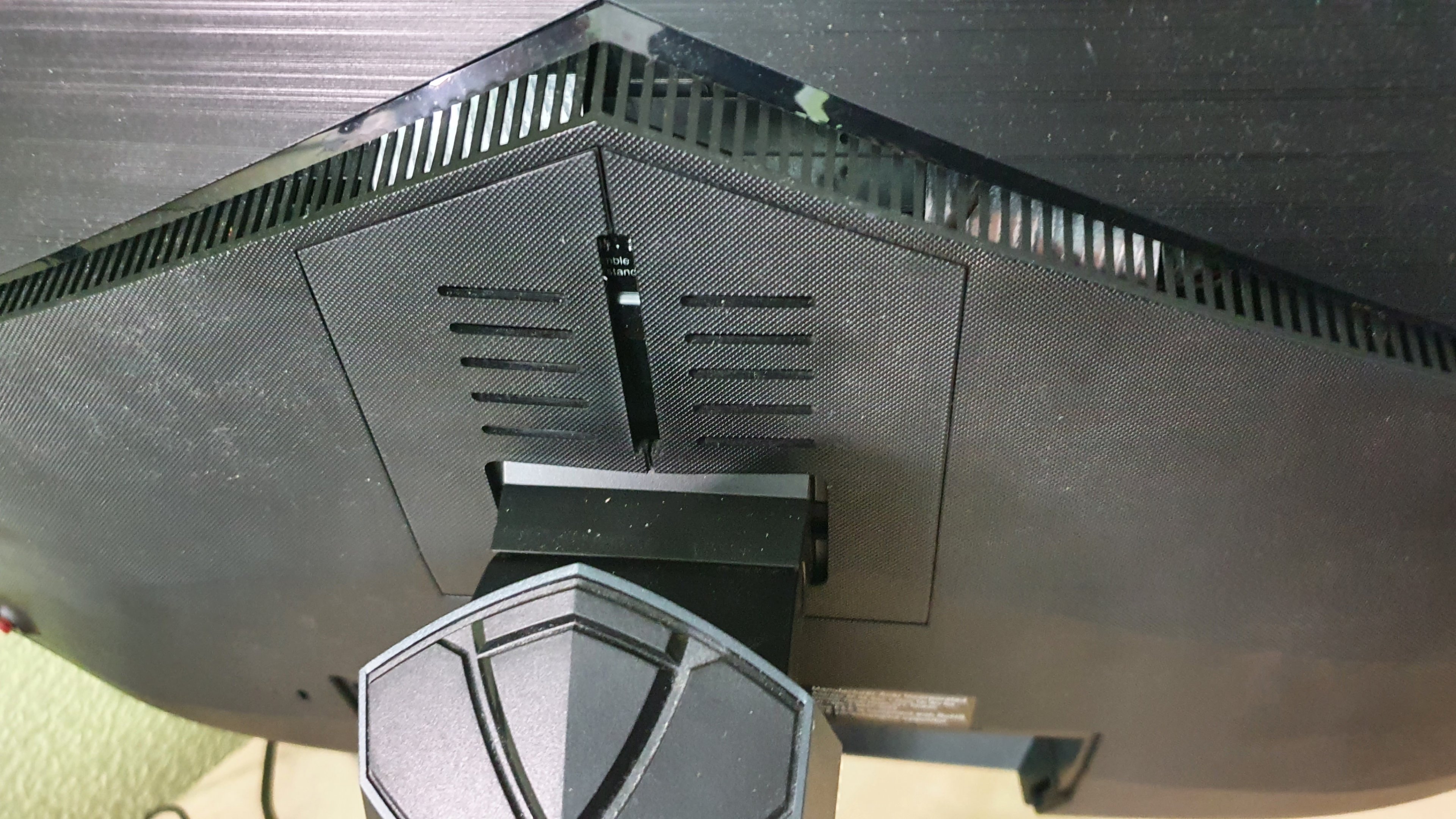

Da ist ne Blende drüber, die müsstest du abmachen können, aus der Mitte heraus meine ich.
Poste mal ein Bild von der Rückseite.
Hier sind die Bilder die ich gerade gemacht habe :)

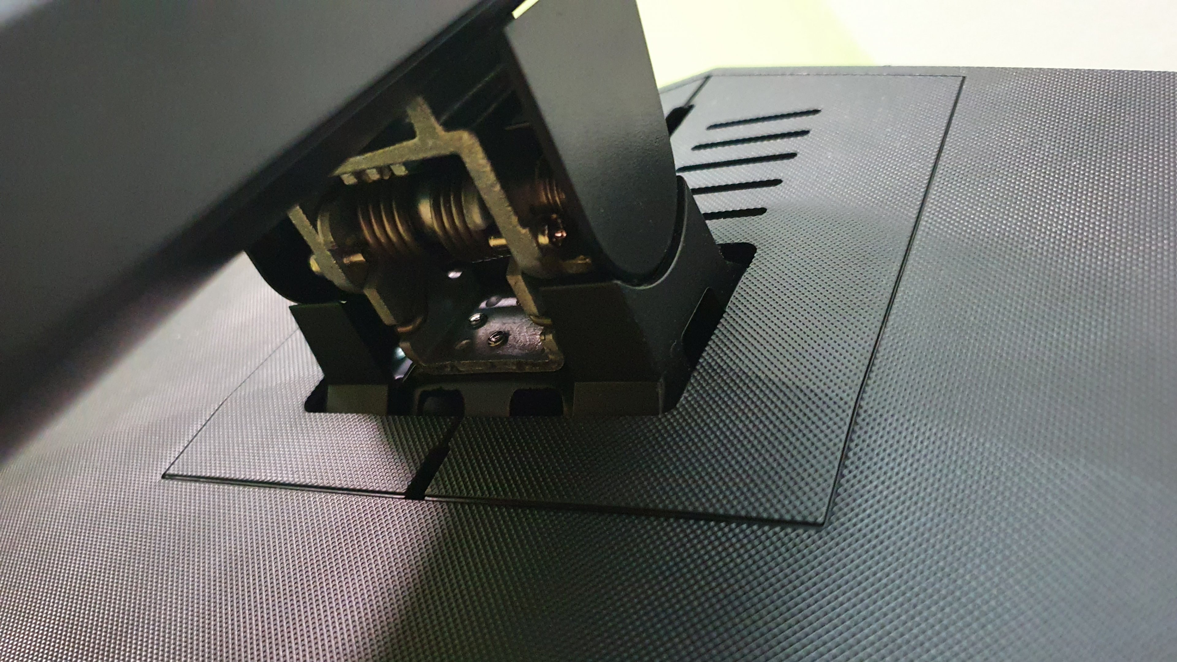

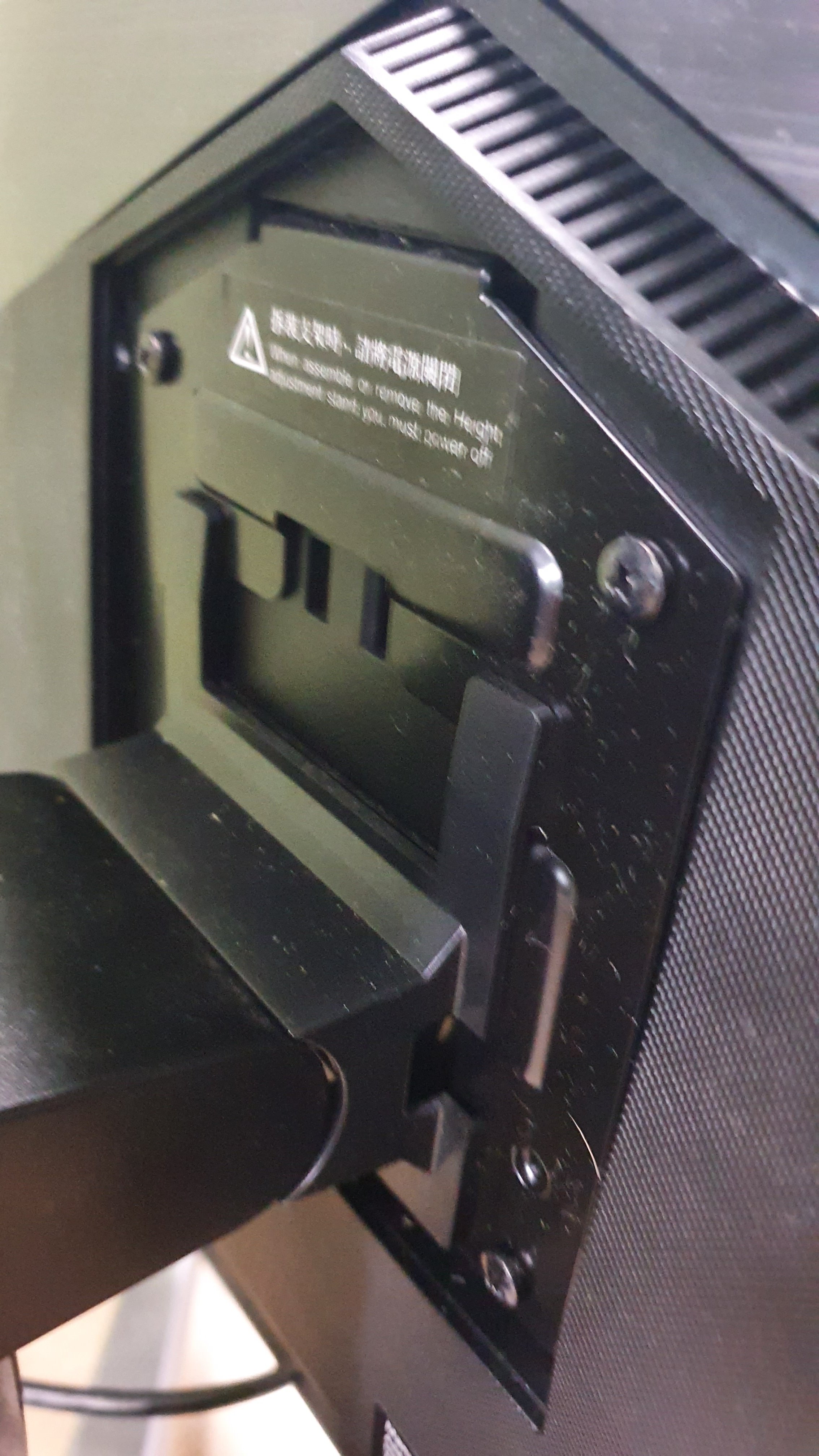

Wie ich sagte, das in der Mitte mit den Schlitzen ist nur eine Blende. Du solltest die aus der Mitte heraus zweiteilig nach Links und rechts aufmachen können. Ggf mit einem Gegenstand leicht aushebeln.
Hat funktioniert, man musste sich nur trauen ;)
Vielen Dank für die Unterstützung.
