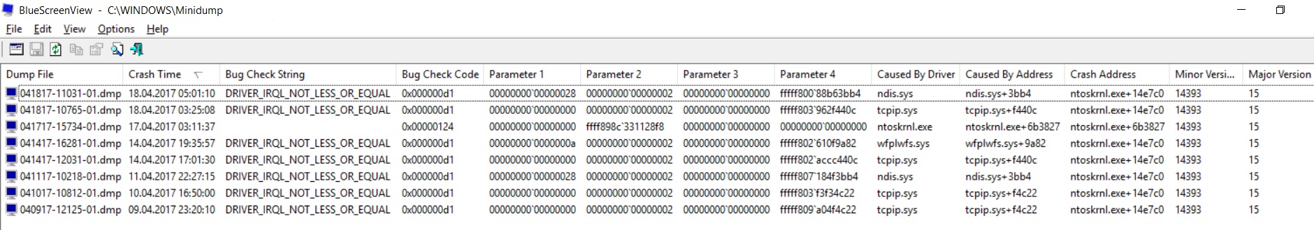

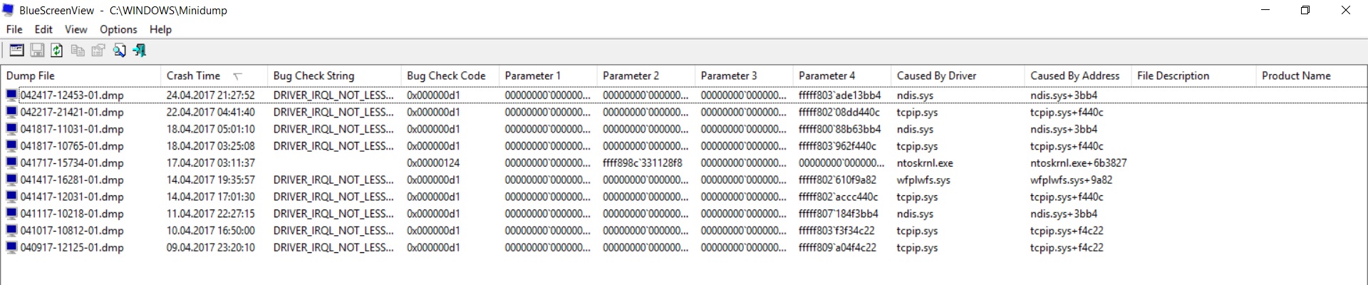

Hallo erstmal zusammen, habe im Laufe der letzten Tage ein Problem mit meinem ca.4 Monate alten Notebook bekommen. Es kommt immer der selbige Bluescreen in unterschiedlichen Anwendungsoptionen, während dem Spielen/Office und sogar Internet. Der Bluescreen trat nicht direkt in Folge eines Updates der Treiber oder von Windows auf.

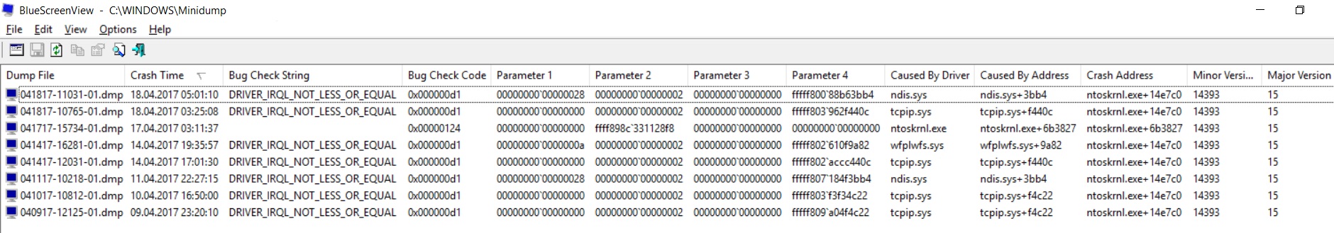

Habe hierzu mal einen Screengrab der Minidump's gemacht.
Scheinbar führen unterschiedliche Treiber zu mehrfachen Crash's des Systems. Bin da leider in der Fehlerinterpretation nicht so auf der Höhe.
Könnt ihr mir dabei vielleicht helfen?

haben ja alle was mit dem Netzwerk zu tun. Also: Netzwerktreiber aktualisieren (direkt vom Hersteller des Chips, nicht von Acer)

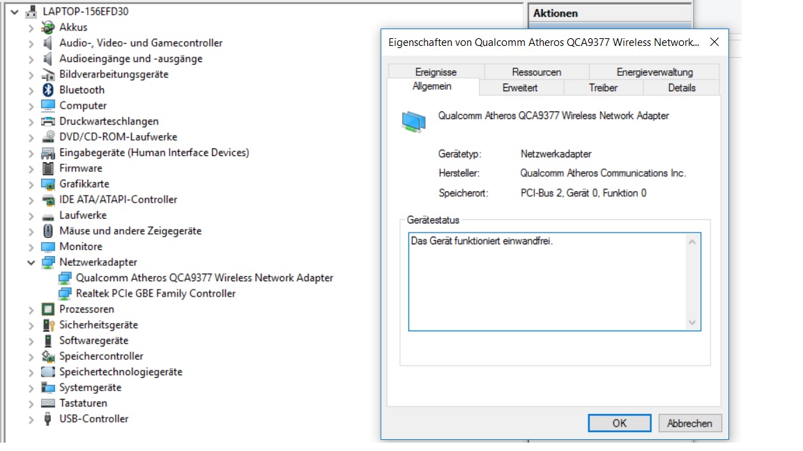

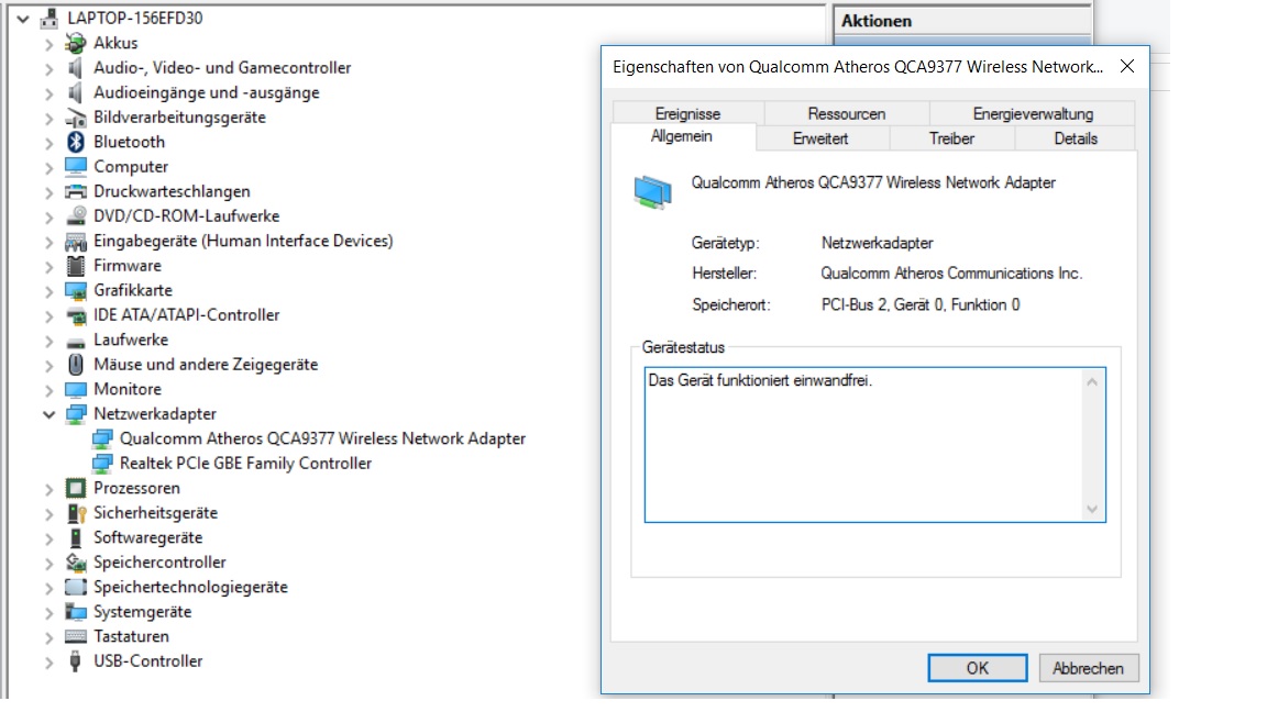

Jedoch hat der Versuch die Netzwerktreiber zu aktualisieren nicht geklappt. Da kommt der Gerätemanager immer mit der Meldung es wäre schon die aktuellste Version. Tja 02/16 scheint mir zwar nicht so. Aber i Netz konnte ich bis dato nicht wirklich aktuelleres zu finden.
Weiß jemand ne Möglichkeit/Bezugsquelle für eine aktuellere Version für den Qualcomm Atheros QCA9377

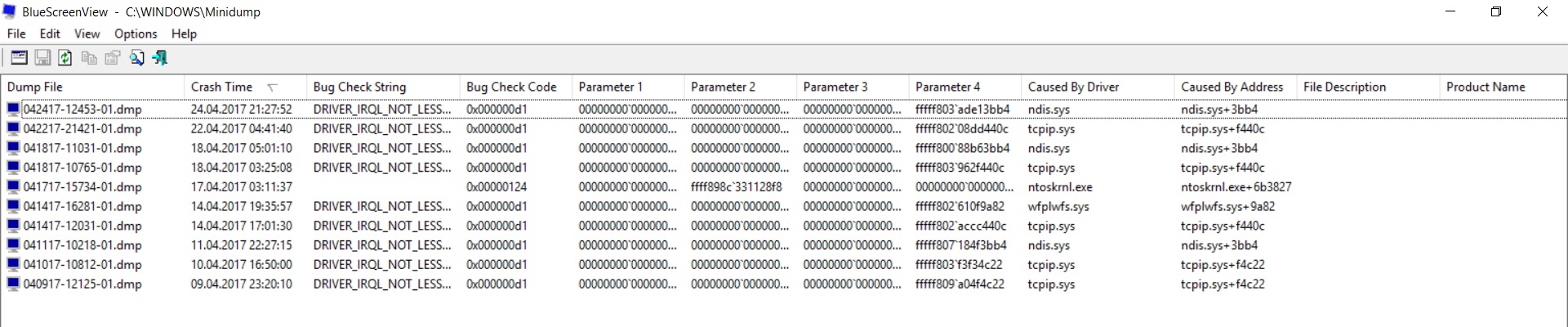

Bluescreens sind nachwievor die selbigen
