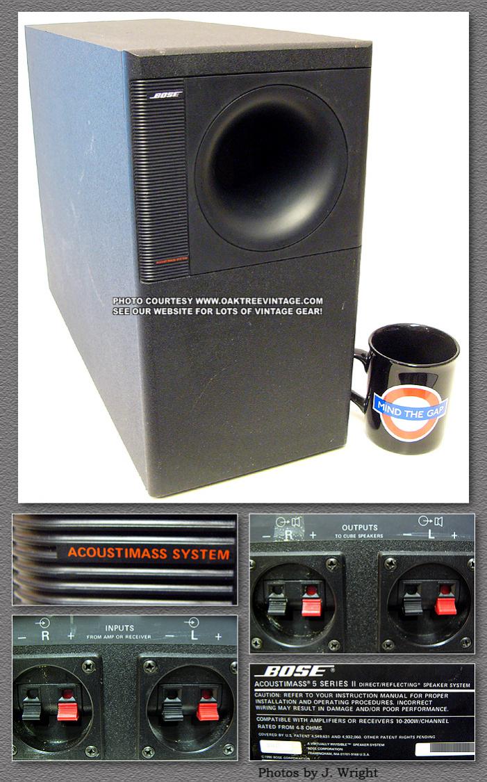

Die Anschlusse beim Ausgang sind die gleichen wie beim Eingang :rolleyes:
leider keine Chinch oder sowas...

Laut Bose-Homepage:
,,....Schließen Sie dieses Lautsprechersystem an die Ausgänge für die rückwärtigen Lautsprecher Ihres Home Cinema Receivers an...''
D.h. du brauchst nen Receiver bzw. Verstärker wo du dann TV und Sound anschliesst.
Aber für 600€ + min. 250€(oder weniger für nen reinen Stereoverstärker) fürn 5.1 Receiver bekommste auch Besseres als Bose vorallem im Stereobereich.

Um das Bose-System - übrigens seit ~15 Jahren am Markt - anzuschließen, brauchst du einen günstigen Stereo-Verstärker, mehr nicht.
1) Unterste Leistungsklasse reicht theoretisch aus, der übliche Hinweis auf gute Gebrauchtgeräte auf ebay darf hier nicht fehlen ;)
Damit kannst du das Audio-Signal mit Qualitätsverlust am Kopfhörerausgang abgreifen, Line-Out hat der Samsung nicht.
2) Verstärker mit opt. Digitaleingang läßt sich prima anschließen, Stereo-Geräte sind echt rar, ein günstiger AV-Receiver (Yamaha, Onkyo, Denon etc) geht in jedem Fall.
3) Eventuell hat einer der HDMI-Ports einen funktionieren Rückkanal, dann geht auch dieser Anschluß an einem AV-Receiver. Das gibt dieAlternate- Beschreibung aber leider nicht her.
