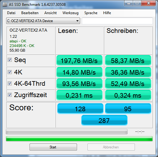

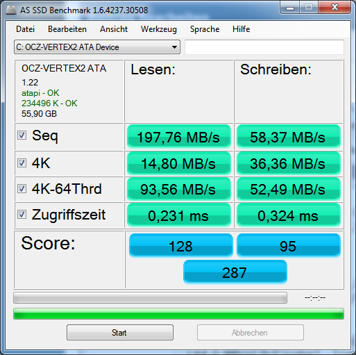

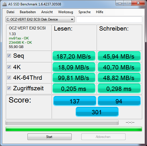

Anhand der beiden Screenshots im Anhang lässt sich vermutlich ganz gut beschreiben, was geschehen ist. Im Rahmen eines SSD-Benchmarks wollte ich die bisherige FW 1.22 mit der aktuellen 1.33 vergleichen, updaten wollte ich sowieso.

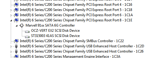

Neben der Firmware, die ich mit dem OCZ-Tool aktualisiert habe, stelle ich zwei weitere Unterschiede fest. Zum einen heißt die Vertex statt "VERTEX2 ATA" nun "VERT EX2 SCSI". Zum anderen scheint sie nun nicht mehr am ATAPI (ist das der Win-Standardtreiber?) sondern am Marvell-Controller zu hängen. Auch einige Transferraten sind etwas gesunken, insgesamt aber gestiegen, kann natürlich genauso gut an der neuen FW oder Messungenauigkeiten liegen.

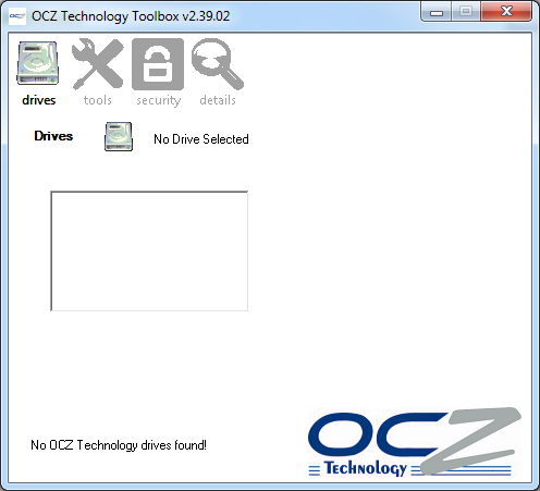

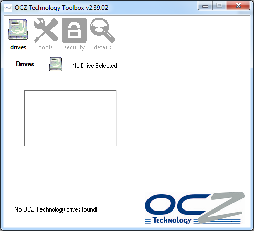

Wurde die V2E zuvor noch im OCZ Tool erkannt, ist dies nun nicht mehr möglich. Ich bekomme immer das Bild, das im dritten Screenshot zu sehen ist. Zunächst einmal nur etwas nervig, spätestens bei der nächsten FW-Version aber ein echtes Ärgernis.

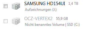

Außerdem kann ich das Laufwerk nun nicht mehr mit Acronis sichern, dazu siehe Screenshot 4. Das nicht benannte Volume ist diese Win7-100MB-Systempartition, also nicht tragisch. Allerdings ist die Vertex grau hinterlegt und nicht auswählbar.

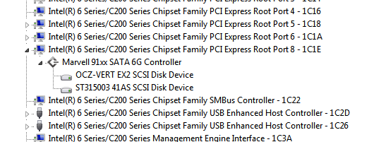

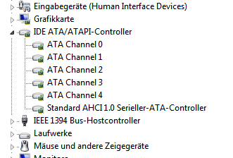

Wenn ich nach dem Problem google heißt es immer nur, ich soll den nVidia-Treiber deinstallieren. Allerdings habe ich keinen nVidia-Controller. Dazu im Anhang zwei weitere Screenshots aus dem Gerätemanager. Was kann ich tun?

Wieso hängt die SSD denn jetzt am Marvell Host Controller? Wenn Du die umgesteckt hast, dann kannst Du natürlich keine Rückschlüsse des Einflussses der FW Version auf die Performance ziehen. Außerdem würde ich die immer an den Ports des Chipsatzes betreiben.
Jetzt wo Du es erwähnst... ich habe demletzt zwei neue HDDs eingebaut und das NT ausgetauscht. Dazu musste ich alle SATA-Kabel abstecken. Dabei ist die SSD wohl vom einen an den anderen Controller gewandert. Dankeschön, werde ich wieder umstecken und mal gucken was passiert.
Zwischen dem Test mit 1.22 (ATAPI) und dem Test mit 1.33 (Marvell) hat aber komischerweise kein Umstecken stattgefunden...
