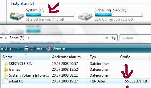

Setze Acronis nun nun seit einigen Jahren ein. Alles hat bisher wunderbar funktioniert.
nun habe ich heute Mittag ein Vollbackup mit Acronis True Image 11 gemacht.
Auf der zu sichernden 80GiB-Partition (C: ) ist das System samt Vista installiert.
Laut Vista und LiveCD sind dort noch 51GiB frei, also sind ein bissel weniger als 30GiB Daten vorhanden. Soweit so unspektakulär.
Das Backup lief auch wunderbar durch, wenn auch ein bisschen lange, schon das hat mich leicht stutzig gemacht.
Nun habe ich bemerkt, dass die Imagedatei sage und schreibe 55GiB groß ist :freaky:.
Als Komprimierung habe ich Maximum eingestellt.
Den Backup-Vorgang habe ich sicherheitshalber noch einmal wiederholt, dachte zuerst ich hätte vllt einen Fehler gemacht, aber das ERgebnis war das gleiche.
Keines meiner anderen angeschlossenen Laufwerke hat mehr als 50Gb Datenbestand, auch weiß ich 100%, dass ich nur Partition C zur Sicherung ausgewählt hatte.
Jemand schon etwas ähnliches erlebt?
Hallo bartio, ich würde zuerst mal die Datenträgerbereinigung paarmal drüberlaufen lassen mit löschen der Wiederherst.-Punkte bis auf den letzten. Dannach chkdsk /f/r. Das Acronis ganz zuerst mal deinstall. und wieder install.
Bei der Sicherung dann die Komprimierung auf "normal" belassen- es sollte ein ca. 20 Gb Image herauskommen, welches natürlich bestimmt 12-14 min dauern kann.
Danke für den Tipp.
In der Dateistruktur waren wirklich noch einige Fehler versteckt.
Nachdem chkdsk in einer langen Prozedur durchgelaufen war, hatte das Image auch eine angenehme Größe (13GiB)
