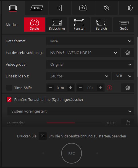

P.s: Die Videos werden auf einer externen Festplatte (HDD) gespeichert, die an den Rechner durch ein USB Kabel an eine USB 3.0 Buchse verbunden wird und in Rocket League zum Beispiel hab ich durchschnittlich 170-190FPS konstant und das wären dann noch die Einstellungen, die ich in action eingestellt habe:

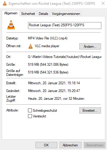

Wo genau laggt es denn? Beim abspielen der MP4 von der HDD? Poste mal die Eigenschaften der Datei.
//Warum 240FPS eingestellt? Habe keine Ahnung von dem Programm, aber ich würde mal vermuten, dass du dadurch die Bitrate der MP4 in die Höhe schraubst und deine HDD zu langsam ist die Datei ruckelfrei an die CPU weiterzugeben.
Sollte das der Fall sein, verschieb das Video mal auf deine SSD und spiel es ab.
du nimmst mit 240 Bildern pro Sekunde auf - erreichst du diese auch durchgehend während des Spiels? Alternativ mal sowohl Aufnahme als auch Spiel auf 60FPS cappen und gucken ob die Aufnahmen ruckelfrei sind.
Ok danke, werde ich versuchen. Aber ich habe ja wie auf dem Bild zu sehen ist, die Variable Framerate (VFR) eingestellt, d.h. sollten die 240FPS nicht erreicht werden, werden einfach die erreichten FPS (z.B: 120) genommen?
Ich verstehe VFR wie VBR. Sprich die Bildrate wird so hoch gesetzt, wie es für eine flüssige Wiedergabe braucht. Bei langsamen Szenen geringere Framerate, bei schnellen Szenen höhere Framerate. Bei Spielen durften eher schnellere Szenwn zu sehen sein. Bei VFR wird imho nicht vom System geschaut, was das schwächste Glied der Kette kann, sondern was für die gewählte Quali, zu der auch die Framerate zählt, benötigt wird. Die Hardware muss um die Einstellung so hinzukriegen durchweg 240fps schreiben können.
Da du bei YouTube eh keine 120 fps hast, von 240 mal ganz zu schweigen, stelle die VFR auf 60 oder testweise mal auf 30.
ok mach ich mal. Danke für den Tipp:)
Sehr gerne, bitteschön:
P.s: Habe übrigens die selbe Datei auf beiden Festplatten (HDD als auch SSD) abgespielt und das Ergebnis ist das selbe. Beide Dateien werden auf beiden Datenträgern genau so abgespielt:(
