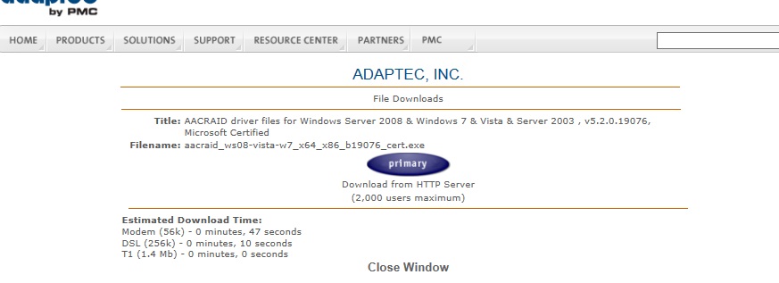

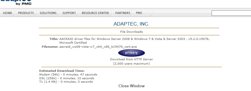

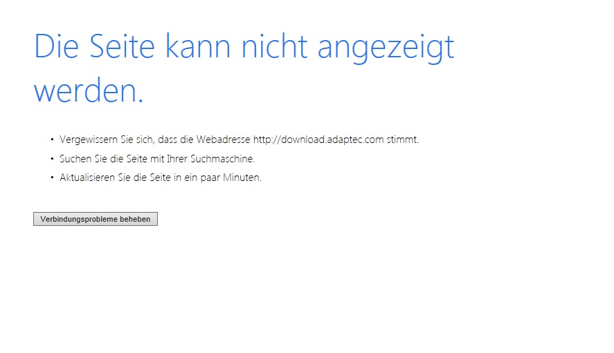

Soweit war ich ja leider auch schon... Deswegen hab ich den Win Server 2008 R2 x64 Treiber gewählt. Nur wenn du den Verlinkungen folgst bis zum Download dann folgendes (siehe Anhang):
Egal ob ich Primary oder HTTP wähle, kann ich Nichts downloaden, gilt für IE11, Mozilla und Chrome alles aktuell.
