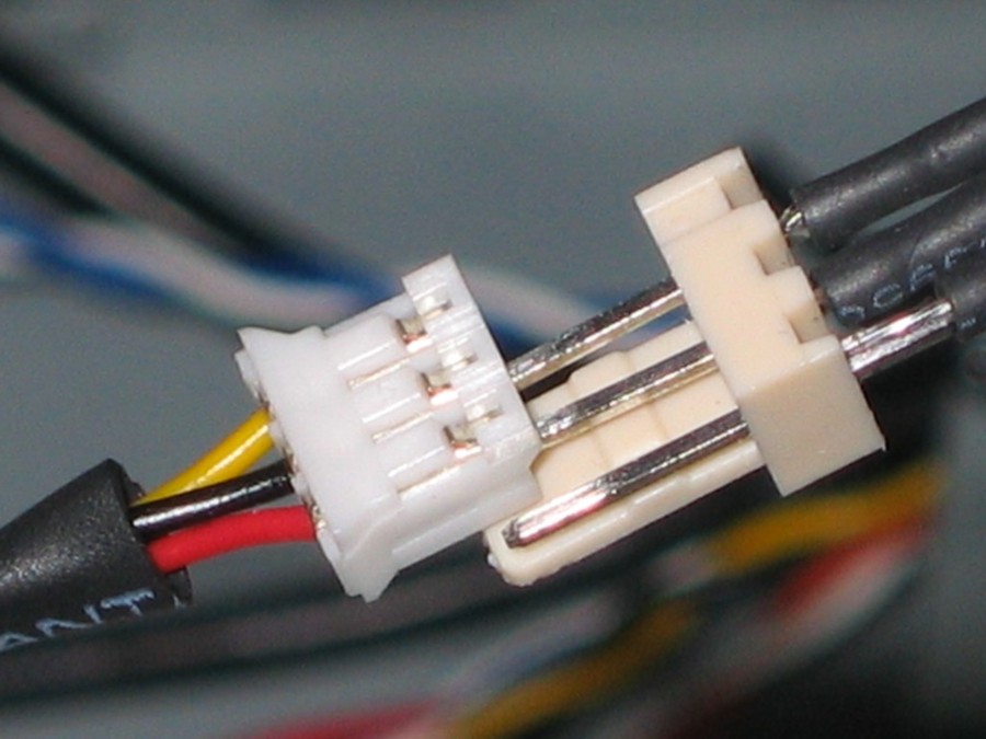

Ich habe meinen ATI Silencer 3 auch an eine Lüftersteuerung angeschlossen. Ich habs auch nur auf diese eine Methode hinbekommen:
QUETSCHEN!:D
Hier hab ich grad extra mal ein Bild geschossen. Ich hoffe es hilft dir :) Achte aber bitte auf die richtige Polung/Farbe ;)

Wenn ich das Bild richtig interpretiere hast du ein 3-adriges Kabel dazwischengeklemmt. Kann man das wohl auch einfach mit ner Lüsterklemme machen, hab nämlich grad keins übrig.
Also einfach die zwei Adern von dem Silencer an die zwei farblich passenden Adern der Lüftersteuerung tüddeln, ja :hammer_alt:? Falls das geht, was mach ich dann mit der übrig gebliebenen Ader? Wozu ist die überhaupt gut, wenn ich mal fragen darf ? :baby_alt:
Die gelbe übriggeblieben Ader sieht so aus, als wäre das für die Drehzahlmessung notwendige Kabel.
Jep ich hab ein Verlängerungskabel dazwichen :cool_alt: Wie du das mit der Lüsterklemme machen willst versteh ich noch nicht so ganz aber wenns klappt dann ist ja alles OK.
Ganz genau so und NICHT anders :D Sonst hast du nachher womoglich keinen Silencer mehr sondern nur noch einen Schmorlencer :p
Soweit ich weiß ließt die 3. Ader nur die Umdrehungen/Min des Lüfters aus und sendet diese gegebenfalls an ein Monitoring-Programm. Diese Ader ist ansonsten vollkommen unwichtig.
