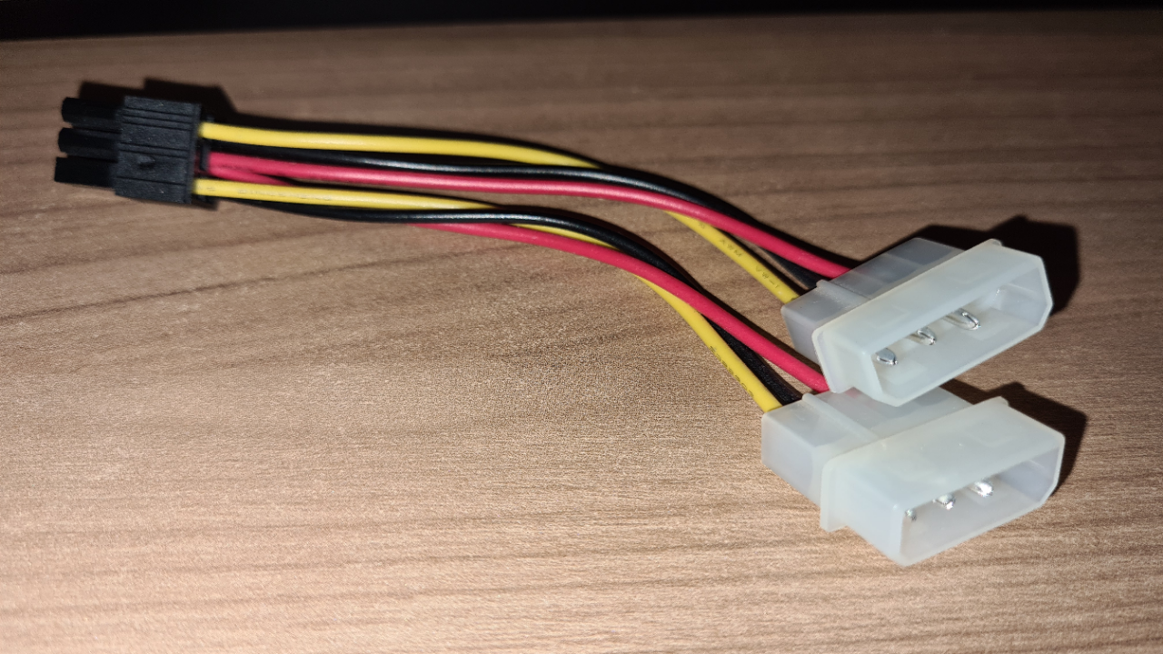

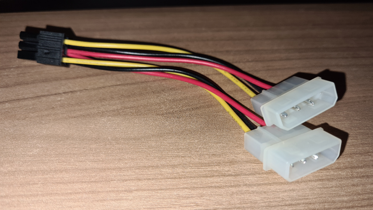

Also wird es dieser tun? 2x Molex auf PCIe
Reaktionen: DJMadMax
Jesterfox schrieb:
Jepp (auch wenn die Kabelfarben mich ein wenig triggern... aber die Pinbelegung ist richtig)
Habs leider gerade nicht in anderen Farben^^
