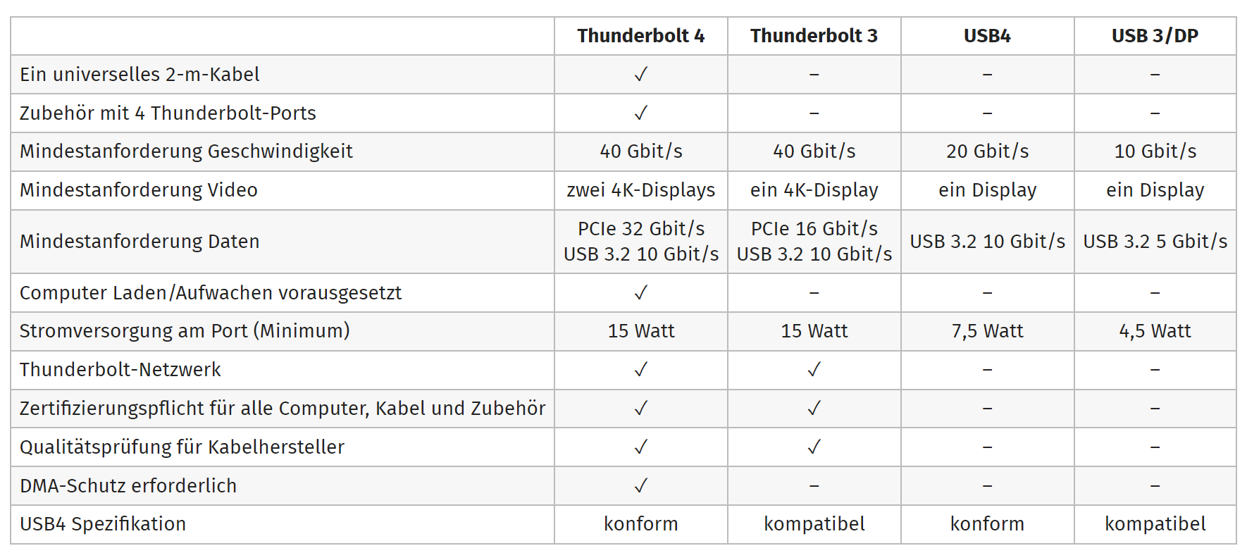

Für dich relevant ist nur was das USB-IF auch explizit vorsieht: USB 20G, USB 40G, USB 80G und fertig. Das sind die 3 verschiedenen max. Geschwindigkeiten die ein USB4 Port haben kann und das reicht aus / ist besser und präziser als irgendeine Spec-Version anzugeben ohne zu verstehen was die bedeutet.
Also erstmal wird USB 20G,40G, 80G nicht genutzt. Da werben die Hersteller lieber mit USB 4 und der Kunde muss selbst rausfinden was unterstützt wird. Dankenswerterweise darf sich ja auch 10Gbits USB 4 Gen 2x1 schimpfen.
Und damit ist auch noch nicht geklärt ob der USB port den asymmetrischen 120Gbit/s Mode unterstützt, DP durchschleift oder PCIE unterstützt, wie viel Power er liefern kann, etc...
Da sind mir eindeutige Namen wie Thunderbolt 5 lieber, wo das alles mit einer min spec vorausgesetzt wird.

Das so ein gescheites Namensschema möglich ist zeigt ja Thunderbolt.
Aber nein stattdessen darf sich alles von 10Gbit/s bis 120Gbit/s USB 4 nennen, und USB 3 ist alles zwischen 5 und 20 Gbit/s
Reaktionen: EvL
Dagegen habe ich ja auch nichts gesagt. Ist einfach mehr Premium. Aber offensichtlich gibt es genügend Hersteller denen das zu viel Aufwand ist (AMD, Apple), die nicht den vollen TB4 Umfang bieten wollen. Deshalb existiert unterhalb von dem Premium-Namen doch der eigentliche Standard bei dem vieles optional ist.
Und selbst Thunderbolt ist da nicht perfekt. Du denkst vllt, das jede TB-Version immer voll rückwärtskompatibel ist, so dass das maximal einfach ist. Aber zB ein TB3 Port muss rückwärtskompatibel zu TB2 sein. Ein TB4 Port muss rückwärtskompatibel zu TB3 sein, aber nicht zu TB2 (es kann gehen, aber die Mehrheit der Hosts kann es nicht. Intel sagt explizit es geht nicht).
Also auch Intel's viel einfacheres Namensschema, das mit teuereren Produkten erkauft wird, weil immer alle Features da sein müssen, hat seine Grenzen, wo das ganze nicht mehr Intuitiv ist. Ist nur da wo die meisten Kunden es nicht merken.
Und es gibt auch genügend Mainboards die hier wieder lügen, TB4 drauf schreiben, obwohl sie nur mit der richtigen GPU und und iGPU zusammen TB4 erfüllen können. Also genau genommen ist TB noch nicht strickt genug. Diese Hersteller (quasi alle Mainboardhersteller haben mindestens ein solches Board) müssten auch in die Insolvenz verklagt werden, damit auf diese Angabe 100% Verlass ist.
