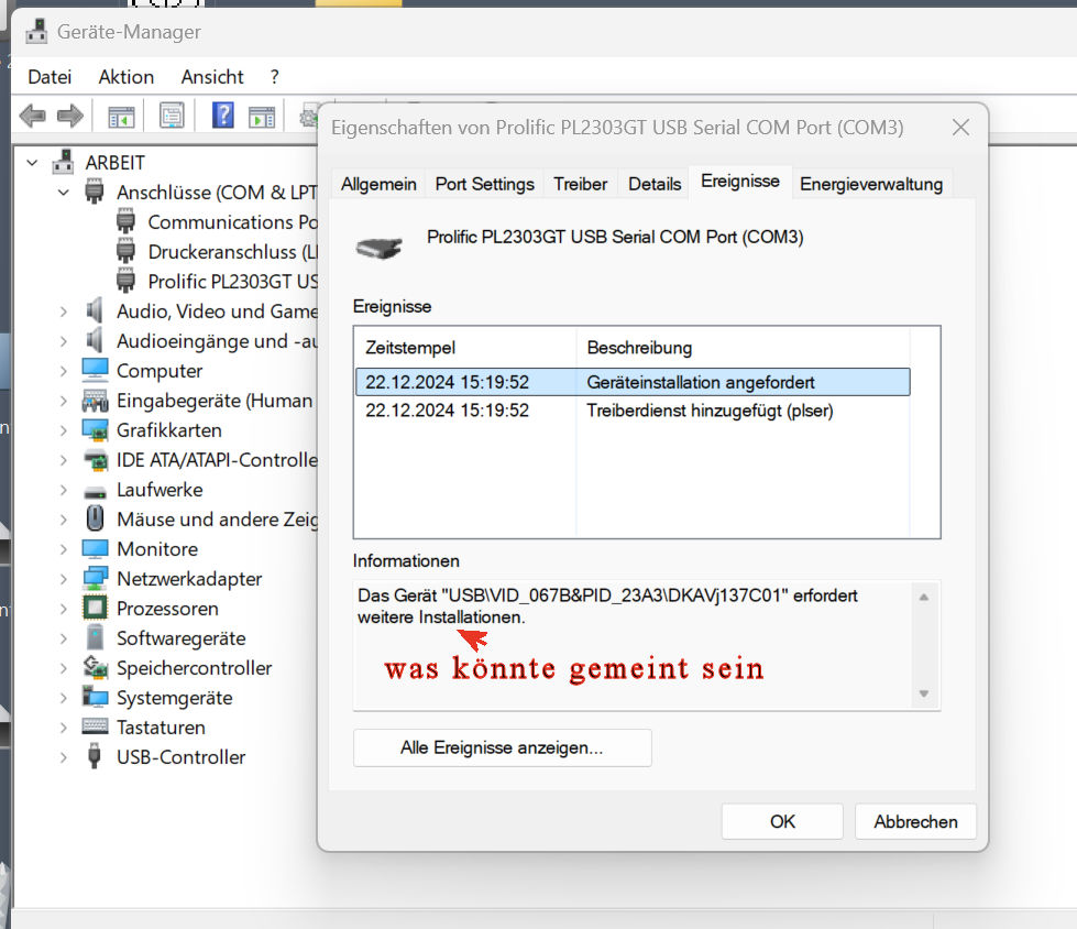

Für mein Geschwindigkeitsmessgerät LMBR Chrono R2A mit RS232 Anschluß habe ich mir ein Adapterkabel RS232 auf USB,
UGREEN mit Prolific PL-2303 GT Chipsatz angeschafft. Nun klappt die Übertragung mit meiner Software Air Chrony nicht
Windows 11 Pro 23H2. Offensichtlich muss ich noch irgendwas installieren. Den Treibeer habe ich mit der zugehörigen Software installiert. Das hat auch geklappt und er wird angezeigt.
Hat jemand die Lösung?

Falscher Adapter gekauft. Der PL2303 funktioniert unter Windows 11 soweit ich weiß nicht.
Ein CH340 basierter Adapter sollte funktionieren.

Du hast einen CH340 Adapter vorliegen? Dann brauchst du ggf. noch den richtigen Legacy Treiber dafür.
Nochmal, mit dem UGreen wird's nichts. Der hat den PL2303 Chip, der tut mit Windows 11 nicht.
Du brauchst einen mit CH340 Chip.

hab jetzt erstmal einige Treiber runtergeladen. Mein Problem wie kriege ich die rein. Über den GeräteManager klappt das nicht.
Gruß
Radi
Was klappt den über den Gerätemanager genau nicht?
Eigentlich ist das ziemlich gerade aus.
kommt immer die Meldung "Windows hat festgestell, dass ........"
Da ich diesen Rechner nur für das R2 nehme werde ich wieder Windows 10 installieren. Damit hatte ich keine Probleme.
